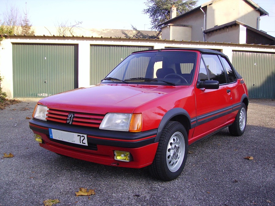

Kolor o jakim kodzie z czerwonych był najładniejszy ? szykuje powoli się do malowania, niestety u mnie ktoś wcześniej zamalował oznaczenie.
- Posty: 6946
Re: 205 CTI
Jeśli czerwone CTI to tylko Rouge Ecarlate, kod lakieru EKG. Jak dla mnie wybór jest oczywistyMarioo pisze:Kolor o jakim kodzie z czerwonych był najładniejszy ? szykuje powoli się do malowania, niestety u mnie ktoś wcześniej zamalował oznaczenie.

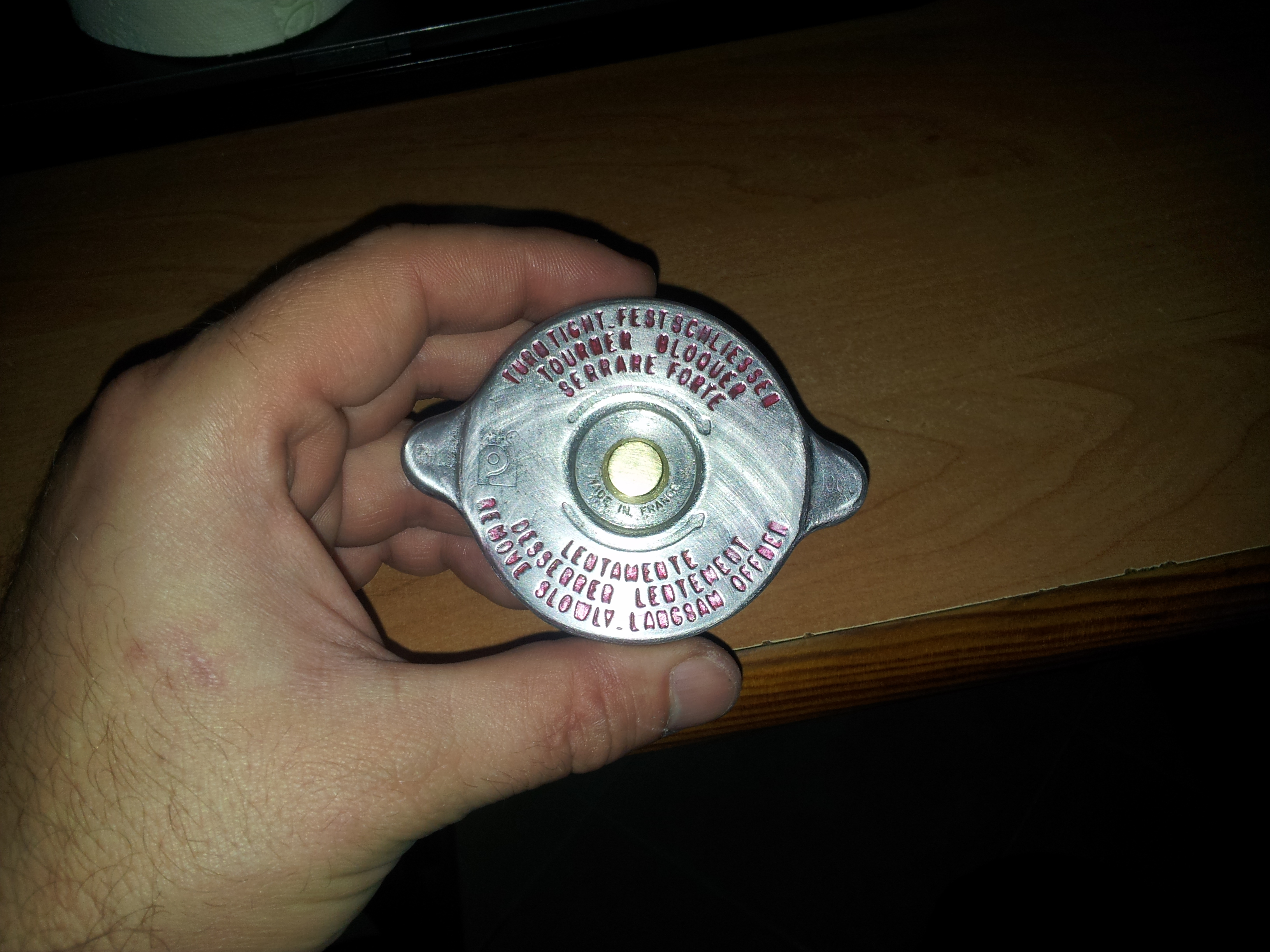

przewody będą nowe, teraz jestem na etapie porządków w przewodach, wymianie skrzyni i sprzęgła, do tego nowe wodziki, nowe uszczelniacze, wahacze, łożyska, końcówki drążków a jak finanse pozwolą nowe amortyzatory i sprężyny do tego czyszczę silnik, kolektor, i wszystkiego co wpadnie mi w ręce czasu do wiosny troszkę mam wiec nie muszę się spieszyć, a to malutka próbka będzie jeszcze bardziej świeccy a czerwony bardziej czerwony
Re: 205 CTI
Widzę ,że to się udziela
i też lubisz jak się świeci
