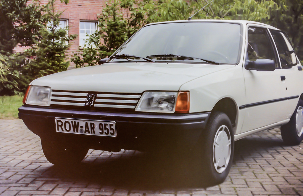

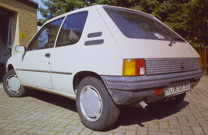

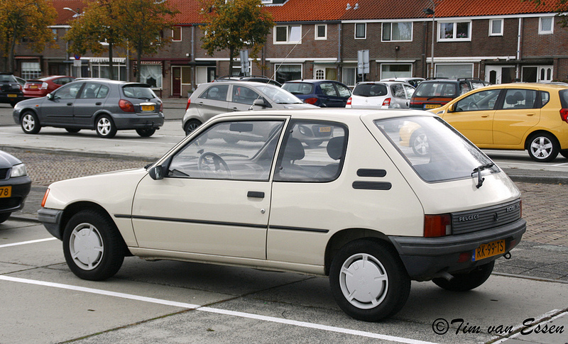

P.S. jakie były oryginalne kołpaki dla XR z roku 1990? Na stronie klubowej nie znalazłem...
"Mężczyzna jest panem w swoim domu... ale garaż to jego sanktuarium"

Takieklekocix pisze:P.S. jakie były oryginalne kołpaki dla XR z roku 1990? Na stronie klubowej nie znalazłem...

Wielkie dzięki !!RafGentry pisze:Takieklekocix pisze:P.S. jakie były oryginalne kołpaki dla XR z roku 1990? Na stronie klubowej nie znalazłem...
PS. na zdjęciach jest PH1 jak sądzę, z pomarańczowymi migaczami... Z białymi migaczami również miały takie same koła?
Zagadka: znajdź różnicę i odpowiedz: "jakim cudem XRek jeździł"?

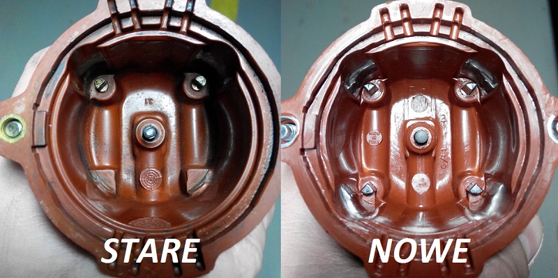

W moim 1.1 looku z 91 były takie ory kołpaki, w katalogu są takie same. U mnie kopułka rozdzielacza była identycznie

mlody333 pisze:(...) U mnie kopułka rozdzielacza była identycznie
Kopułkę tak samo miałeś zjechaną?

Klekocix, prosiłeś o zdjęcia z roku 1990, więc wkleiłem wersje z tego rocznika. Nic dziwnego, że mają przedliftowe kierunki i lampy tylne, skoro lifting przeprowadzono dopiero od 1991klekocix pisze: Wielkie dzięki !!

RafGentry pisze:Klekocix, prosiłeś o zdjęcia z roku 1990, więc wkleiłem wersje z tego rocznika. Nic dziwnego, że mają przedliftowe kierunki i lampy tylne, skoro lifting przeprowadzono dopiero od 1991klekocix pisze: Wielkie dzięki !!
Wg. instrukcji jak sprawdzać rok - mam 0.... na szybach. A w dowodzie 1995 (składak) więc proszę o uszczegółowienie czym przejechałem już ponad 500km

Identycznie i co ciekawe po wymianie nie odczułem subiektywnej różnicy. Ale nie wiem co byłoby gdyby pojawiła się wilgoć. W każdym razie teraz problemu nie mam z nią problemów. Lepiej wymieniać profilaktycznie. Nie wiem jak u ciebie moja kopułka była z 1 montażu.klekocix pisze:Kopułkę tak samo miałeś zjechaną?mlody333 pisze:(...) U mnie kopułka rozdzielacza była identycznie
