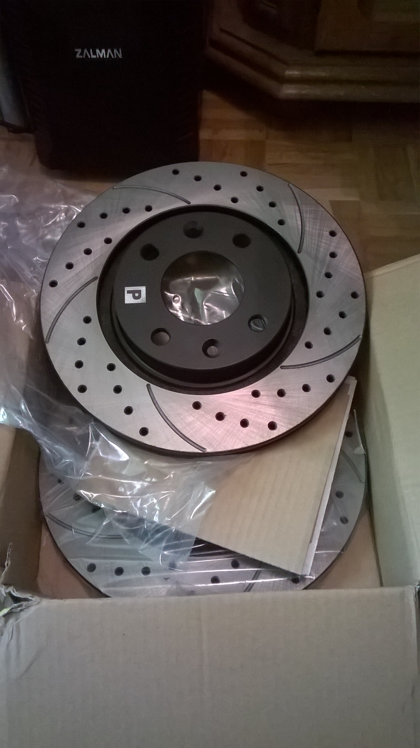

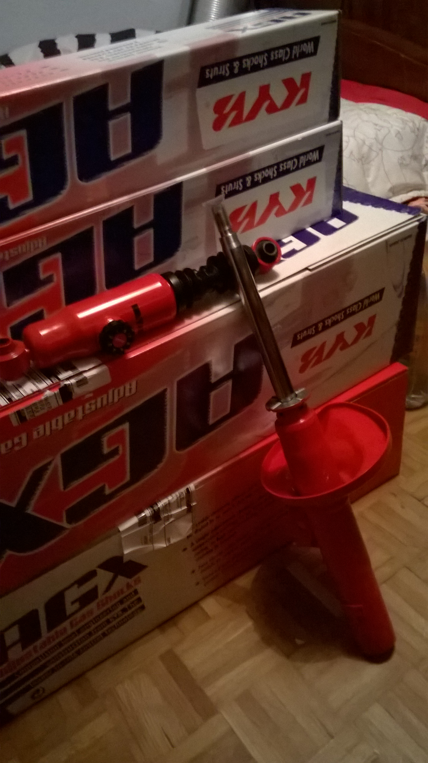

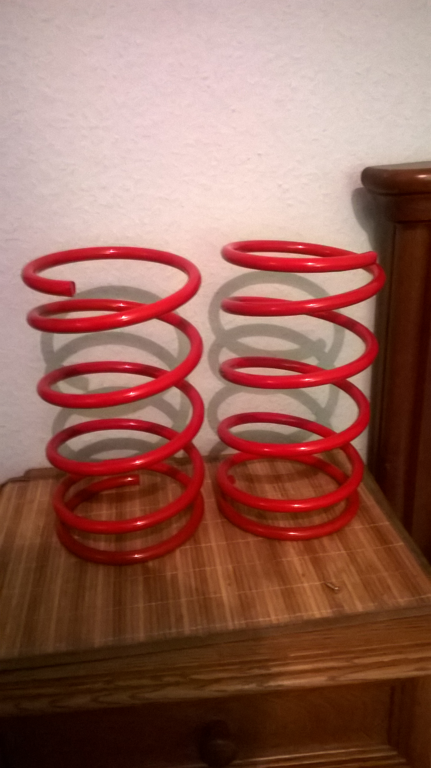

Komplet amortyzatorów KYB AGX i zaciski z Xsary pod tarcze 266, 22mm. W drodze tarcze mikoda gt nawiercane i nacinane i nowe sprężyny -40mm.

AGX'y z Motointegratora?

yup z Motointegratora.

No to teraz nie lada wyzwaniem będzie znaleźć AGX'y na przód :) Ja wziąłem komplet i Ty, a "handlowiec" przez telefon mówił, że mają dwa komplety.
Nie szkoda Ci takiego rarytasu katować na KJS'ach? ;)
Frogkiller
Posty: 104
Rejestracja: 22 lut ndz, 2015 10:53 pm
Posiadany PUG: 205 XS
Lokalizacja: Wrocław/Czechowice-Dz
Re: 205 XS 1.4i rajdówka
Post autor: Frogkiller »
Otóż jak dobrze spojrzysz to zobaczysz 4 pudełka :) mam komplecik. A co jest rarytasem auto czy amory? :P

Ile zaplaciles za tarcze jesli mozna wiedziec? To jest 247mm czy cos wiekszego?
Niezle Ci idzie kompletowanie gratow, powodzenia i zazdroszcze zawieszenia KYB :D

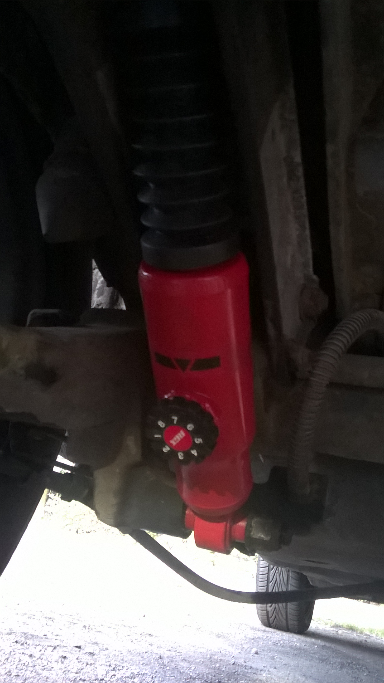

AGX'y z tyłu zamontowane :) w najbliższym czasie postaram się wymontować kolumny z przodu poskładać na nowych częściach, a potem zacznę składać układ hamulcowy. Z racji tego że muszę wymienić przewody hamulcowe i chciałbym puścić je w kabinie, zastanawiam się czy nie zrobić układu przód, tył i ręczny korektor siły hamowania w kabinie, który w późniejszym czasie można by doposażyć w hydrołapę. Jest sens? czy zostawić krzyżowy jak jest i olać korektor? Ktoś ma jakieś doświadczenia w tej kwestii?
