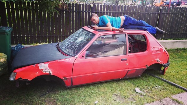

Tyle pozostało z GTI :(
Re: 205 Winner Mi16
Rest In Peace ;-)

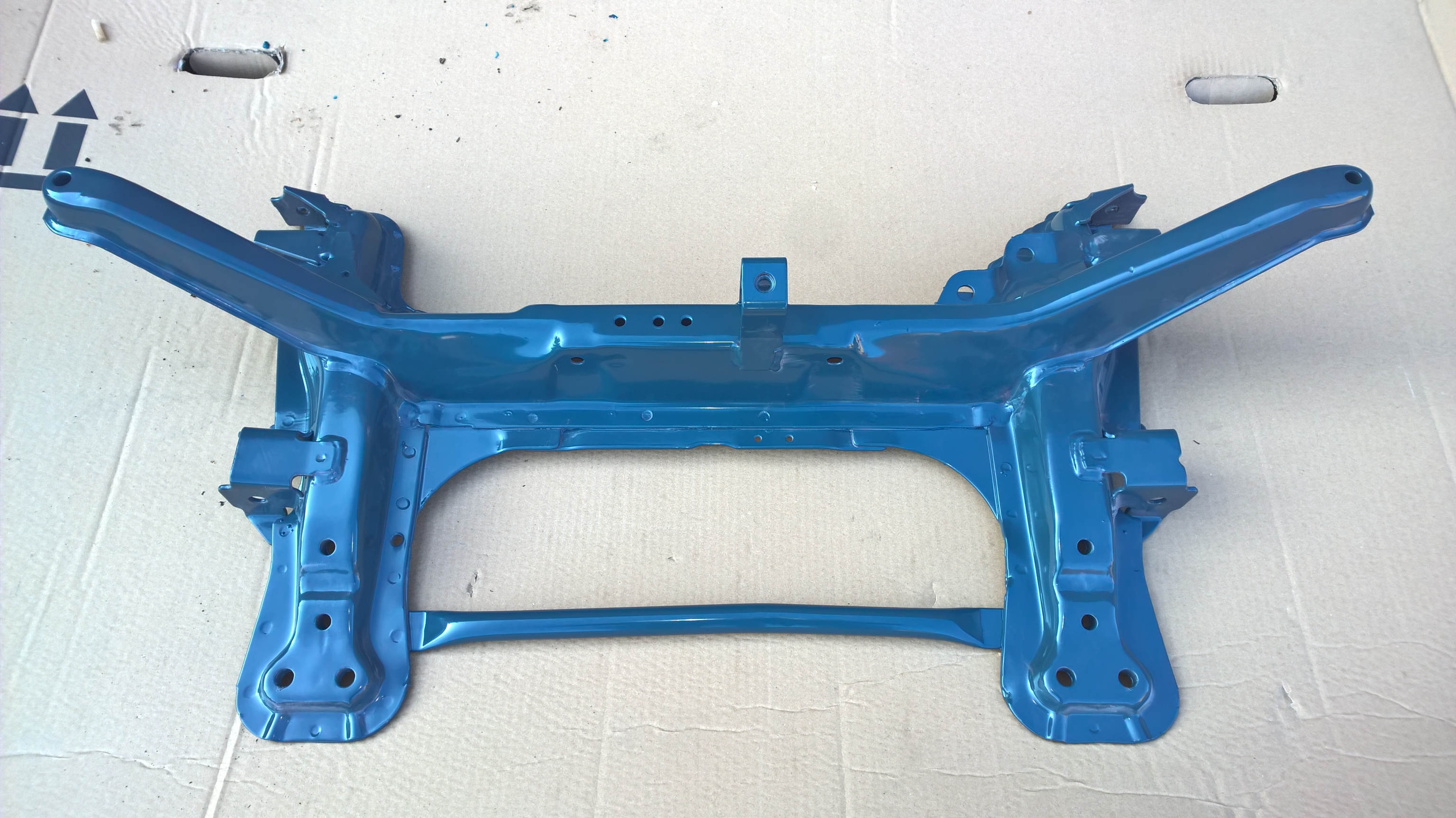

Sanki kupione, jutro reszta zawieszenia z zaciskami jedzie do malowania proszkowego :D

Tak a propo czy mógł byś wrzucić zdjęcie sanek do malowania. Co zrobić z tym latającym badziewiem o 180stopni? Da się to zdemontować i potem ponownie założyć?
mlody333
Posty: 946
Re: 205 Winner Mi16
Post autor: mlody333 »
Sądzę, że to badziewie 180" to sierżant. Toto się demontuje, zostaje tylko trzpień.

Po malowaniu.
