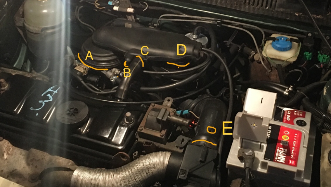

				Jednak znalazłem tam uszczelkę
 Jest gumowy oring (oznaczony strzałkami poniżej), ale chyba nie jest to szczelne, ponieważ pojawia się zapocenie na obudowie.
Potencjalnie nieszczelność może występować w następujących miejscach:
Układ jest wrażliwy na:
A - przy połączeniu wtrysku z kolektorem
B - przy tym trójniku
C - przy tym wężu (odma?)
D - przy łączeniu z obudową filtru powietrza
Dziurka przy E rozumiem nie stanowi problemu?
Ja mam wrażenie ze A, B i D nie jest szczelne... kurde, jak to zweryfikować?
				Re: Peugeot 205 RG 1990r.
				: 26 sty ndz, 2020 7:10 am
				autor: hans
				uklad nie jest wrazliwy na to co jest przed wtryskiem, te uszczelki sa tylko przeciw zasysaniu pylkow i innych niystosci
polaczenie A to nie jepolaczenie wtrysku z kolektorem tylko kanalu od filtra do wtrysku

				hans pisze:uklad nie jest wrazliwy na to co jest przed wtryskiem, te uszczelki sa tylko przeciw zasysaniu pylkow i innych niystosci
Mój błąd, nie wiedziałem jak nazwać ten łącznik.
Wiec tak:
- ustawiłem TPS, sprawdziłem dwa warianty 1-2 pin: 0,21V i 0,35V
- na 1-4 osiągam max 4,15V
Auto przestało szarpać podczas jazdy, na zimno ładnie pracuje na ok 1500obr, ale niestety wciąż gaśnie na wolnych obrotach jak się rozgrzeje.
Co dalej sprawdzić?
- sonda lambda
- czujnik temperatury, który?

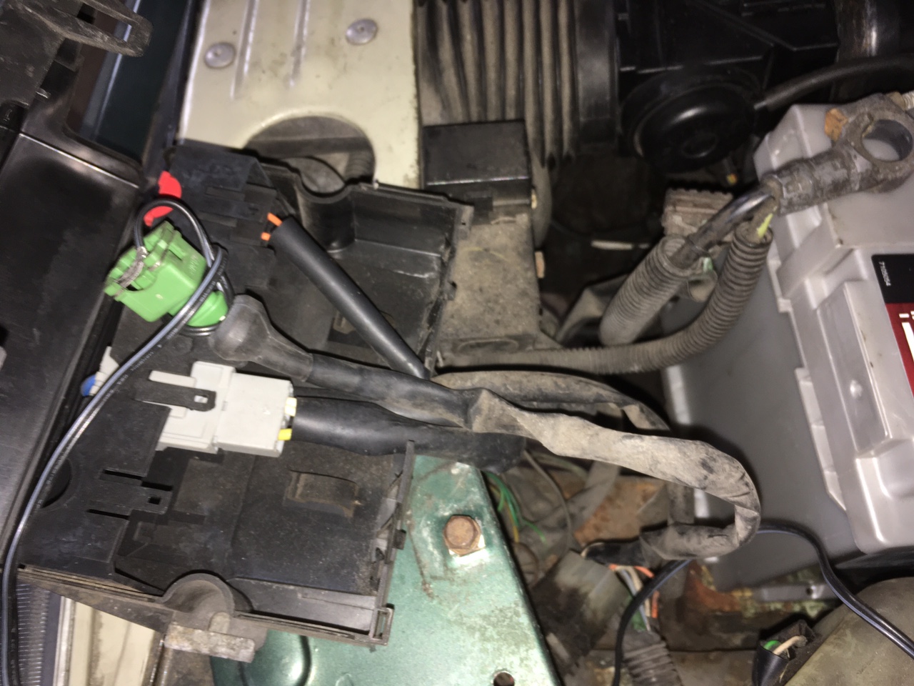

Heh, nie mogę sprawdzić bo nie znajduję wtyczki diagnostycznej...
Wolna wtyczka w okolicy reflektora, w dodatku zielona - ma tylko jeden pin. Była schowana w czarnej puszce przekręconej do pasa przedniego:
Próbowałem ją zmostkować z masą, ale nie widziałem żadnych efektów na desce rozdzielczej (znaczy się wyświetlania błędów).

				pilot-84 pisze: 26 sty ndz, 2020 1:05 pm
hans pisze:a jaki masz kod bledu?
Zielona i z jednym pinem to dobrze, ale raczej to nie jest ta - powinna być po drugiej stronie.
Możesz spróbować odczytać błędy kluczykiem.
Tzn. przekręcasz na zapłon, a następnie w połowę drogi między zapłonem a zakręceniem rozrusznikiem - chyba 3 sekundy trzymasz i obserwujesz kontrolkę komputera. Każde takie "prawie odpalenie" odpowiada zmasowaniu kostki, więc po kodzie początkowym (31? już totalnie nie pamiętam) jak kontrolka zgaśnie znowu przekręcasz i czytasz pierwszy błąd.

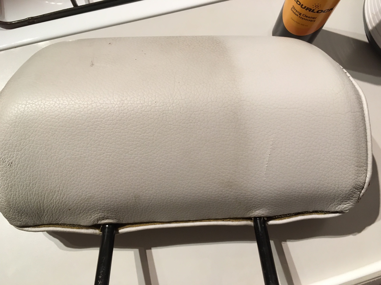

Tymczasem zaczynam jakieś prace przy siedzeniach.
Na początek oczyszczenie zagłówka, który następnie zostanie wysłany do dobrania farby do siedzeń.
Już po 5 minutach widać efekty:
				: 08 lut sob, 2020 12:01 pm
				autor: qba223
				Jaki preparat używasz?
