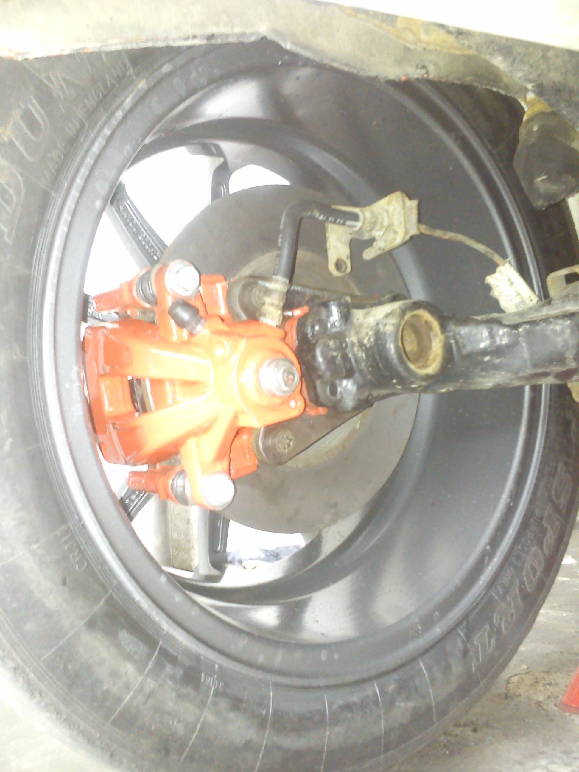

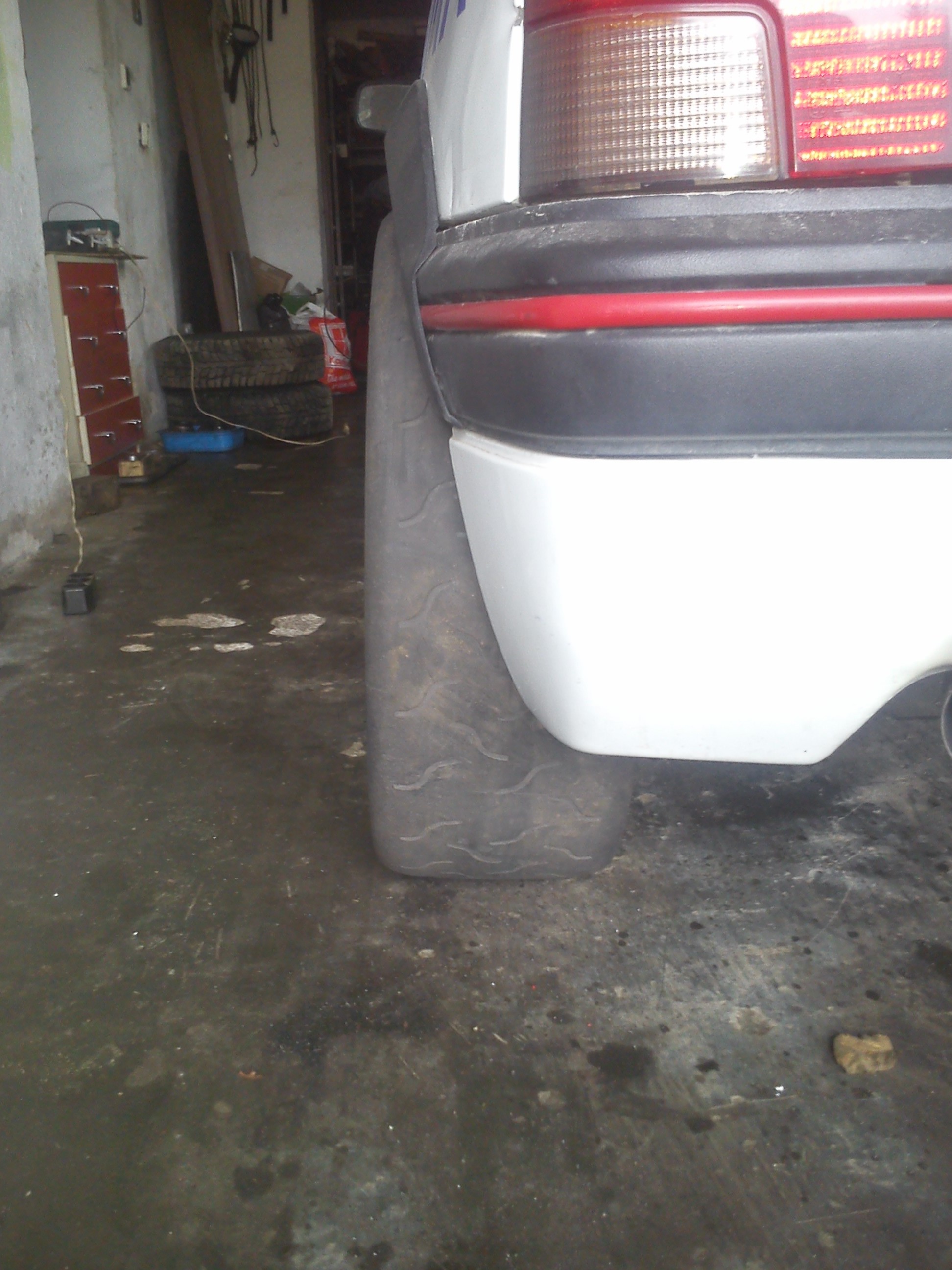

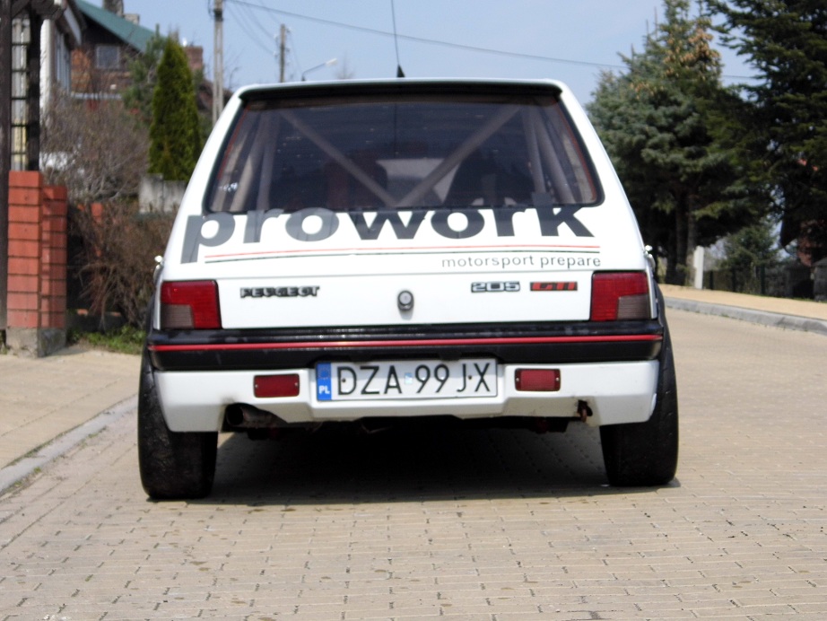

tyl ogarniety
udalo sie zmienic kat pochylenia kola i zamontowac inne zaciski
Troche przesadzilem z dystansem :D
wjechalo gdzies -1,5stopnia
Ostatnio zmieniony 21 kwie ndz, 2013 1:09 pm przez buniooo, łącznie zmieniany 1 raz.
sekator
Posty: 1269
Re: Peugeot 205 Mi16 + EcuMaster + ITB
Post autor: sekator »
rozwiń swoją wypowiedź :D
Tyle zabawy bez sensu 8)7
Mogłem Ci dać swoją belkę na zamianę i miałbyś piękny negatyw z dwóch stron :lol:

Jakich podkładek użyłeś do zmiany kątów? :)
Pewnie kilka różnych będziemy też potrzebować :mrgreen:

Michal gti pisze:Jakich podkładek użyłeś do zmiany kątów? :)
tzn., że wiesz o co kaman więc się odezwę bo i tak musisz mi obniżyć beleczkę :) :W
Wlasniej produkcji. Podaj maila to podesle Ci kilka zdjec + zdjecie zagadka:D

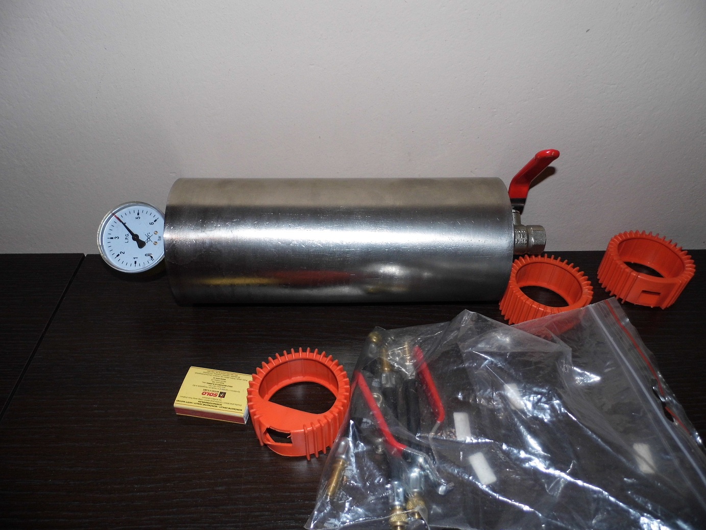

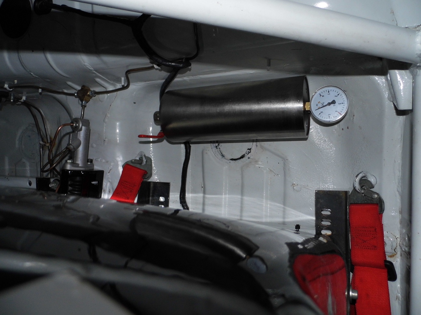

mamy go!
ACCUSUMP juz czeka na montaz.
Pojemnosc 2045ml
zostalo go wrzucic na szlifierke do walkow zeby wyciagnac strukture INOX-u

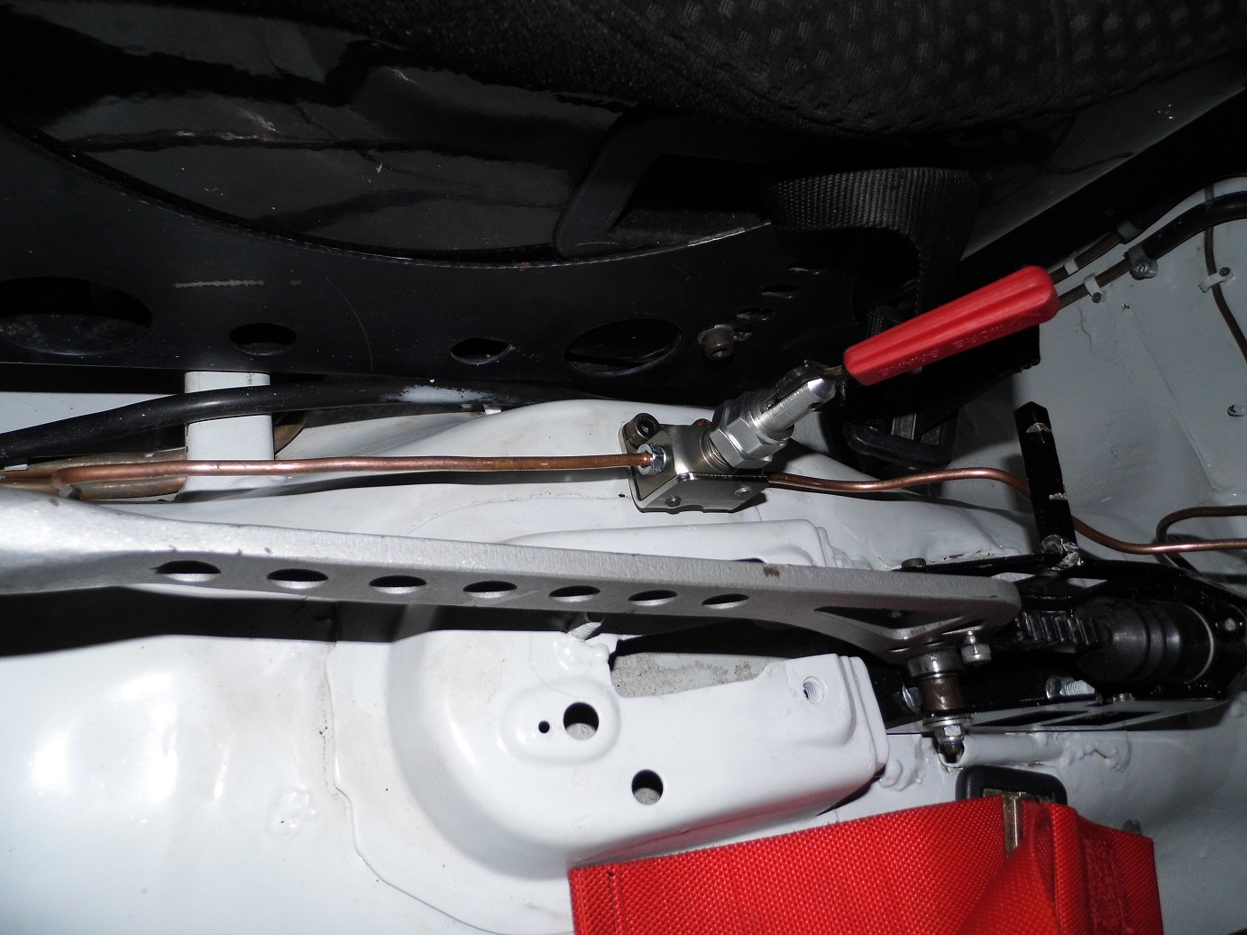

z racji zmiany zaciskow z tylu nie obeszło sie bez zmiany korektora sily hamowania na regulowany
