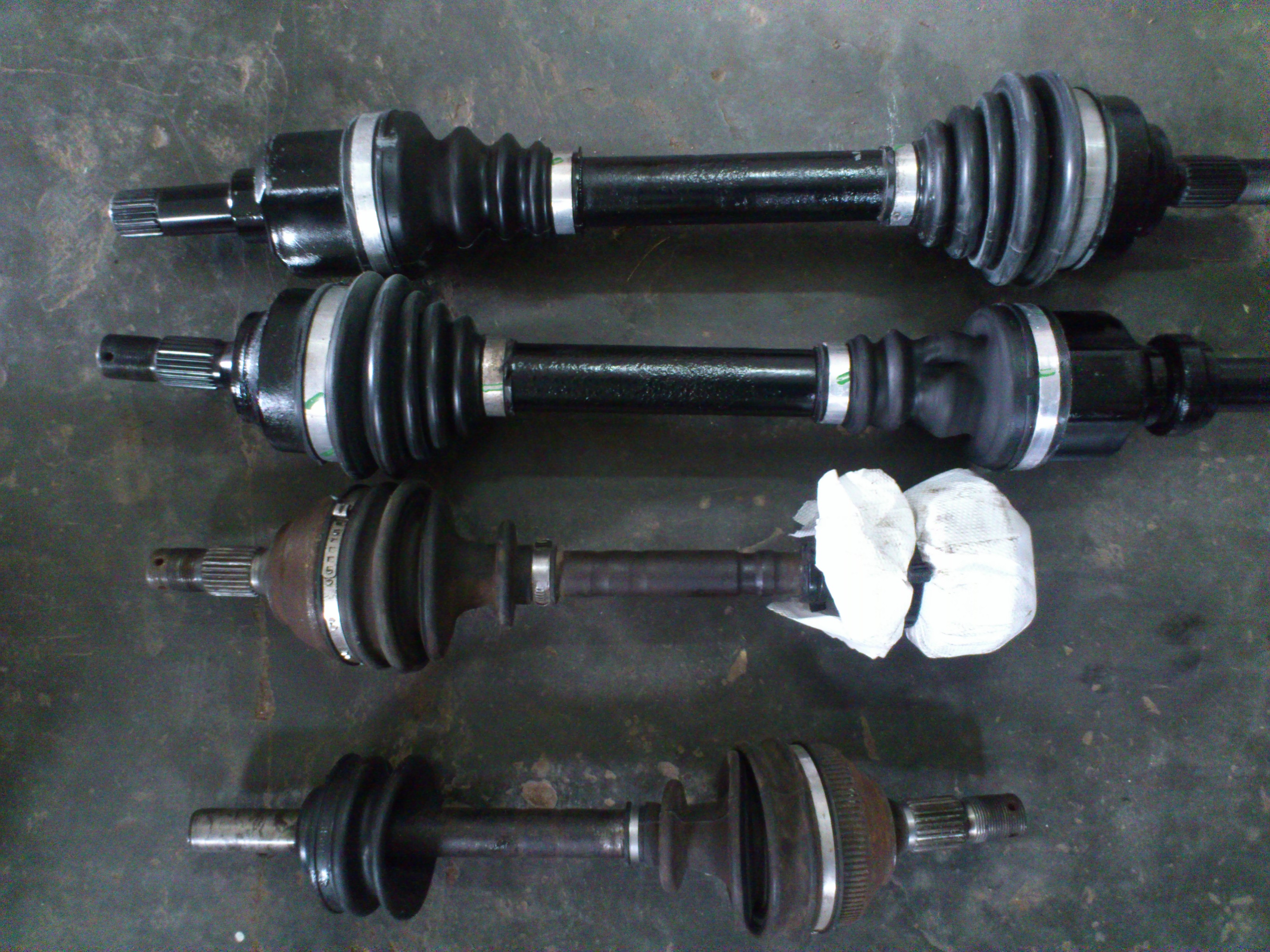

Kilka dni spędziłem w katalogach aby jak najlepiej dopasować półosie. Prawie sie udalo ponieważ przeguby wewnętrzne jak i zewnętrzne pasują, jedynie dlugosc polosi jest nieznacznie wieksza co uniemożliwia montaz.
Plusem jest ich bodowa ktora umozliwia skrócenie polosi bez jakiegokolwiek wpływu na wytrzymałość, bardzo prostym sposobem. Czekam do konca tyg I powinny byc gotowe.
TO półosie z 406/xantia?
Właśnie takie dziś wyprułem z dawcy i planuję dać do skrócenia

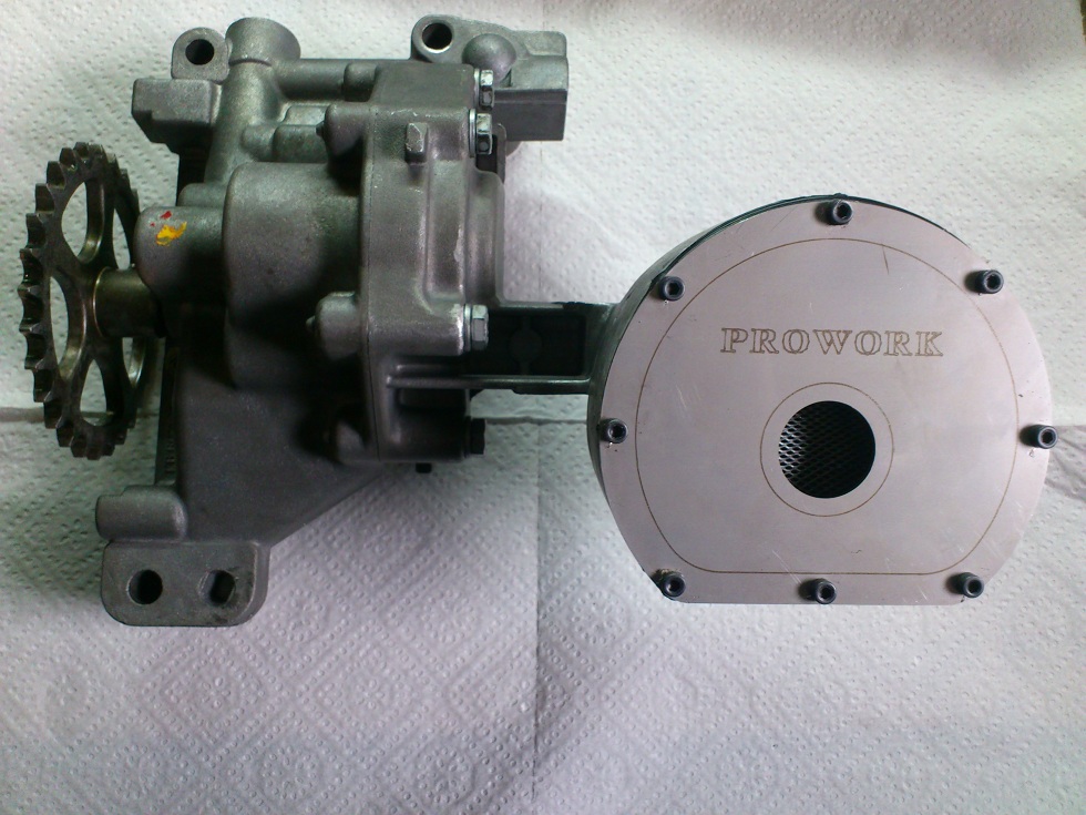

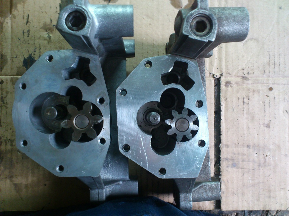

znalazłem chyba najwydajniejsza pompę jaka można zamontować do silnika XU.
wsadziłem, przerobiłem smok +18 mm i dekiel z przesuniętym i powiększonym otworem zasysającym.
średnica kol zębatych miażdży jaja!

akucośtam też jest zamontowany czy tylko mody miska, pompa? Pompa to jakieś turbo czy 2.1, a może jakieś mniejsze xu z dostawczaków? I ile oleju płynie teraz w układzie?
