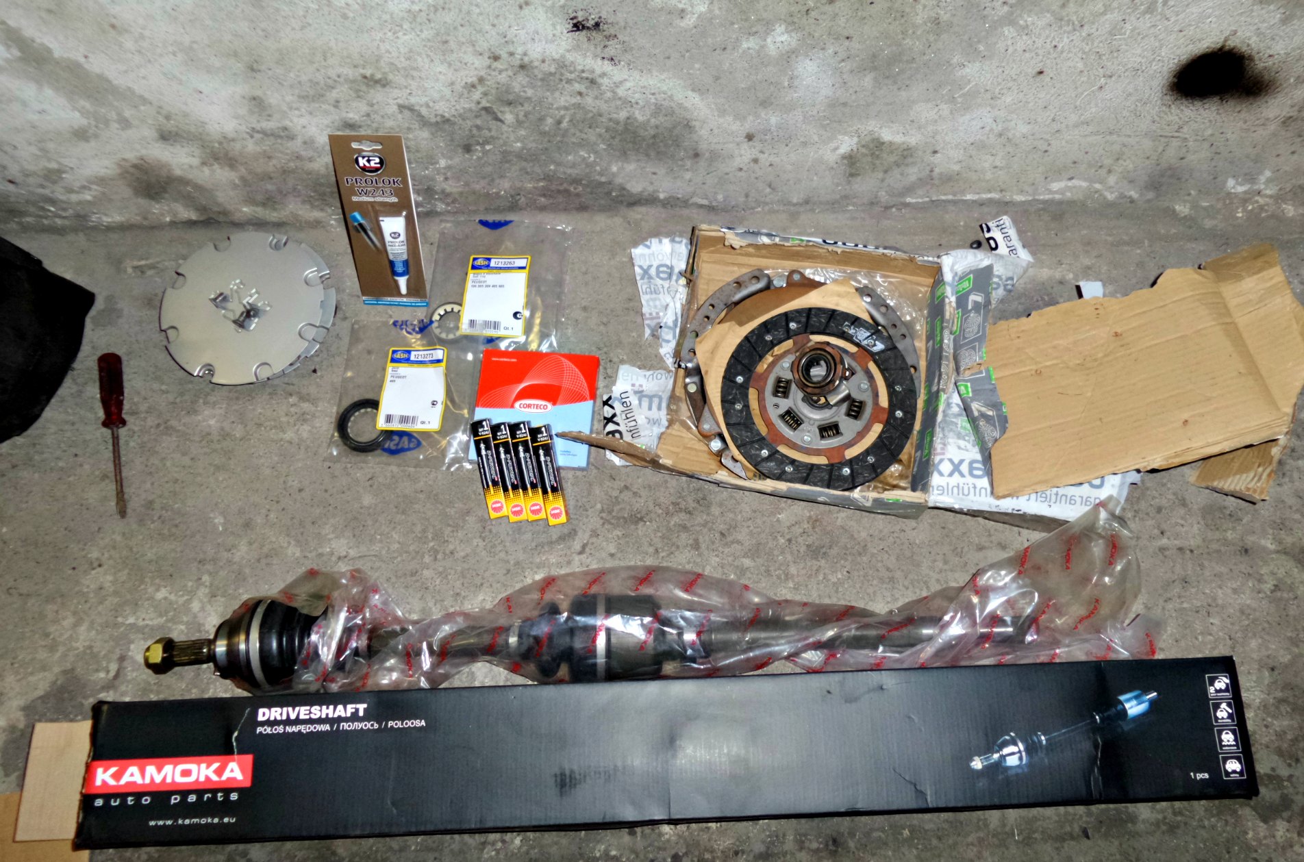

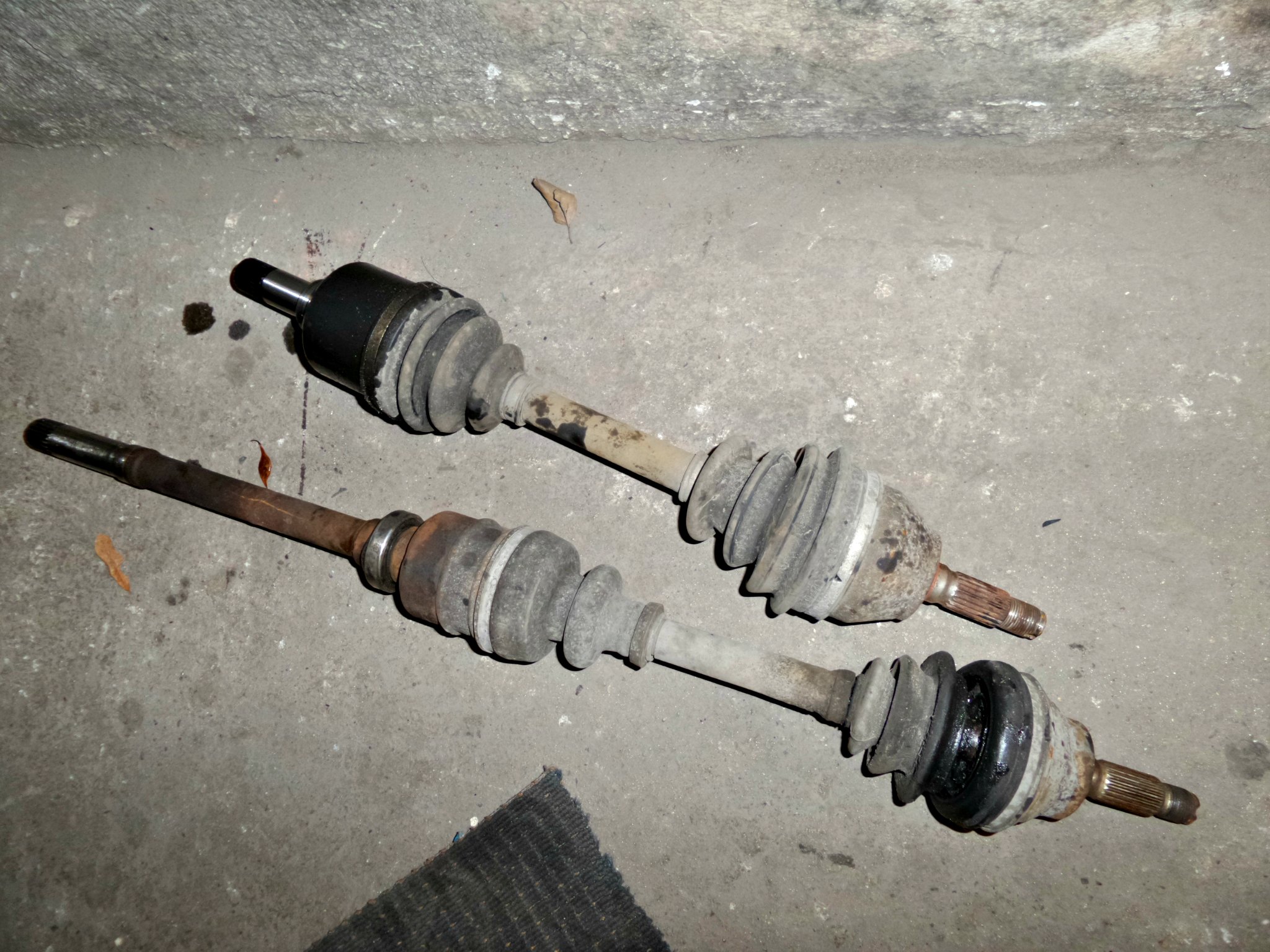

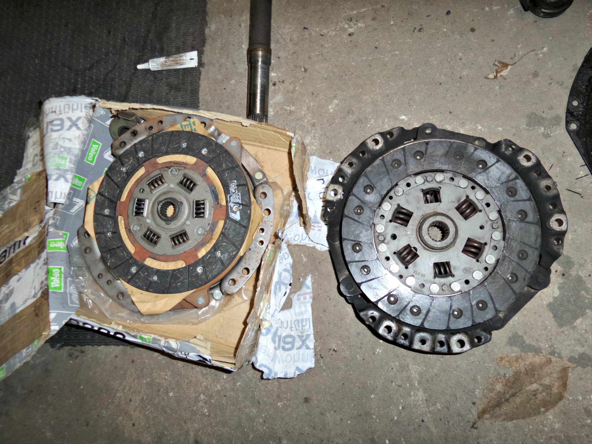

Kolejna weekendowa garage session za nami. Tym razem w roli głównej dieselek i jego bieżące bolączki, czyli sprzęgło i półoś, która hałasowała już tak bardzo, że mąciła spokój duszy. Dodatkowo nastrój grozy pogłębiał odgłos huczenia. Czułem się, jakbym jechał rozlatującym się Kamazem gdzieś pośrodku Uralu.
Sprzęgło kupiłem już jakiś czas temu, bo chyba ze dwa lata jeździłem na końcówce starego. Na szczęście udało się dostać oryginalne Valeo do XUD7. Pasowało idealnie i godnie zastąpiło wysłużonego LUK-a. Tutaj ukłony dla DJ Prezesa za uszczuplenie działkowych zapasów.
Jak widać na fotce, kupiłem jednak półoś Kamoka. Była dostępna od ręki i w dobrej cenie, więc wziąłem taką. Miejmy nadzieję, że się spisze. Dodatkowe graty to uszczelniacze półosi i uszczelniacz wału. Dostępne od ręki w każdej hurtowni, czy sklepie. Śmieszna ciekawostka - na uszczelniaczu wału dostrzegłem duży napis "TOYOTA"
Po skompletowaniu gratów pozostało już tylko zabrać się do sztorcowania. Spodziewaliśmy się z Józkiem, że zajmie nam to całą niedzielę, tymczasem robota zajęła niecałe 3 godziny.
Jako, że ten temat służy mi jako dziennik napraw, dodam, że powyższe naprawy miały miejsce przy przebiegu 268 720 km.
Żeby nie było za kolorowo, po złożeniu wszystkiego do kupy okazało się, że złowrogi odgłos nie dał za wygraną. Winne okazało się łożysko prawego koła, które wymieniałem w lipcu 2013. Cóż, trzeba będzie wymienić je ponownie.
Na pocieszenie, dzisiejszy przegląd okazał się formalnością. Diagnosta zalecił jedynie wymienić żarówkę i życzył udanej tureckiej wyprawy...

3 godziny? Nieeeezły czas
Re: 205 Lodołamacz
3 godziny bez kanału to faktycznie niezły czas
Mi samemu na kanale wychodziło podobnie.

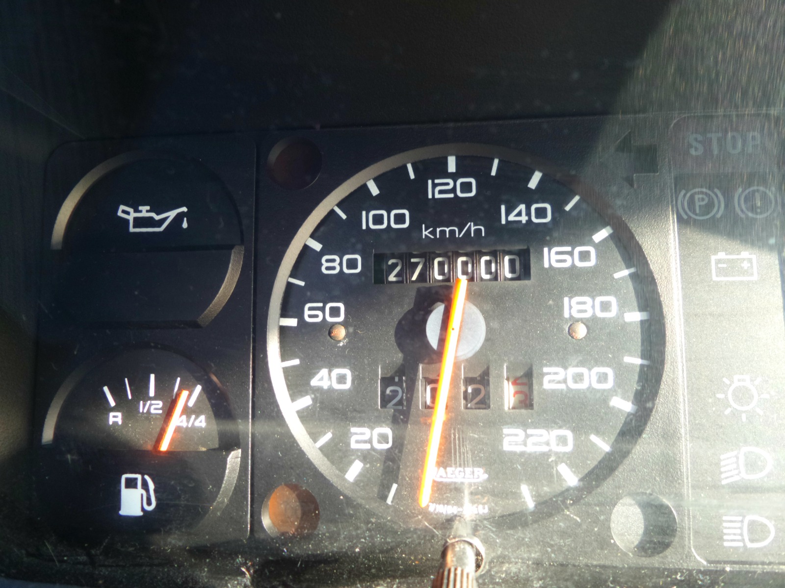

Update kolejne: Po przejechaniu 800 km w cyklu miejsko-autostradowym obliczyłem spalanie przy okazji zalania baku do pełna. Wyszło dokładnie 5.28 litra, tak więc wszystko powróciło do normy (według instrukcji konsumpcja powinna się mieścić w przedziale 3.9 - 5.4. Swoją drogą - nie mogę się nadziwić, że 30 lat temu dało się to z taką precyzją oszacować).
Natomiast podczas weekendowej wycieczki w Beskidy przekroczyłem barierę 270 000 km.

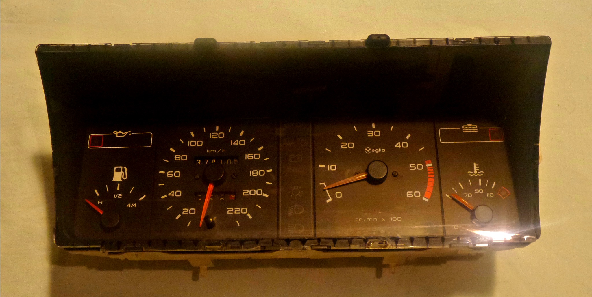

Dziś nieoczekiwanie przebieg wzrósł mi o 104 tysiącePluto pisze:Powoli gonie Cię benzynowym silnikiem, 258 000km w tym miesiącu jeszcze strzelę
Nie przyszła góra do Mahometa, to Mahomet przyszedł do góry
Re: 205 Lodołamacz
Z końcu zegary podświetlane od tyłu

łojej.. tożto będzie XXXRD
Re: 205 Lodołamacz
No nie wierzę, no po prostu nie wierzę
Raf, zwolennik zachowywania wersji bieda w ubóstwie, robi z diesla GTI
Re: 205 Lodołamacz
Samo wstawienie zegarów " bogatych" było szokiem
