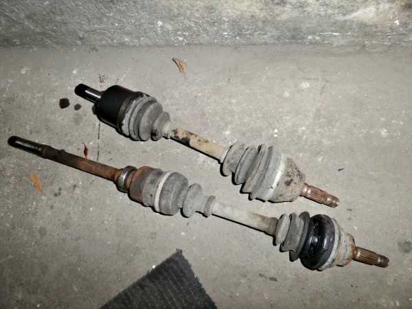

Kolejna weekendowa garage session za nami. Tym razem w roli głównej dieselek i jego bieżące bolączki, czyli sprzęgło i półoś, która hałasowała już tak bardzo, że mąciła spokój duszy. Dodatkowo nastrój grozy pogłębiał odgłos huczenia. Czułem się, jakbym jechał rozlatującym się Kamazem gdzieś pośrodku Uralu.

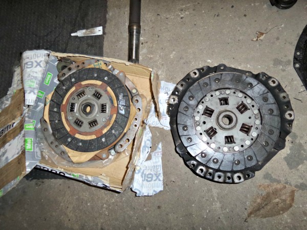

Sprzęgło kupiłem już jakiś czas temu, bo chyba ze dwa lata jeździłem na końcówce starego. Na szczęście udało się dostać oryginalne Valeo do XUD7. Pasowało idealnie i godnie zastąpiło wysłużonego LUK-a. Tutaj ukłony dla DJ Prezesa za uszczuplenie działkowych zapasów.
Jak widać na fotce, kupiłem jednak półoś Kamoka. Była dostępna od ręki i w dobrej cenie, więc wziąłem taką. Miejmy nadzieję, że się spisze. Dodatkowe graty to uszczelniacze półosi i uszczelniacz wału. Dostępne od ręki w każdej hurtowni, czy sklepie. Śmieszna ciekawostka - na uszczelniaczu wału dostrzegłem duży napis "TOYOTA" :)

Lewa półoś GSP - całkiem sprawna po 1.5 roku użytkowania. I stara zdezelowana, której czas dobiegł końca.
Sprzęgła: Nowe Valeo i stare LUK
