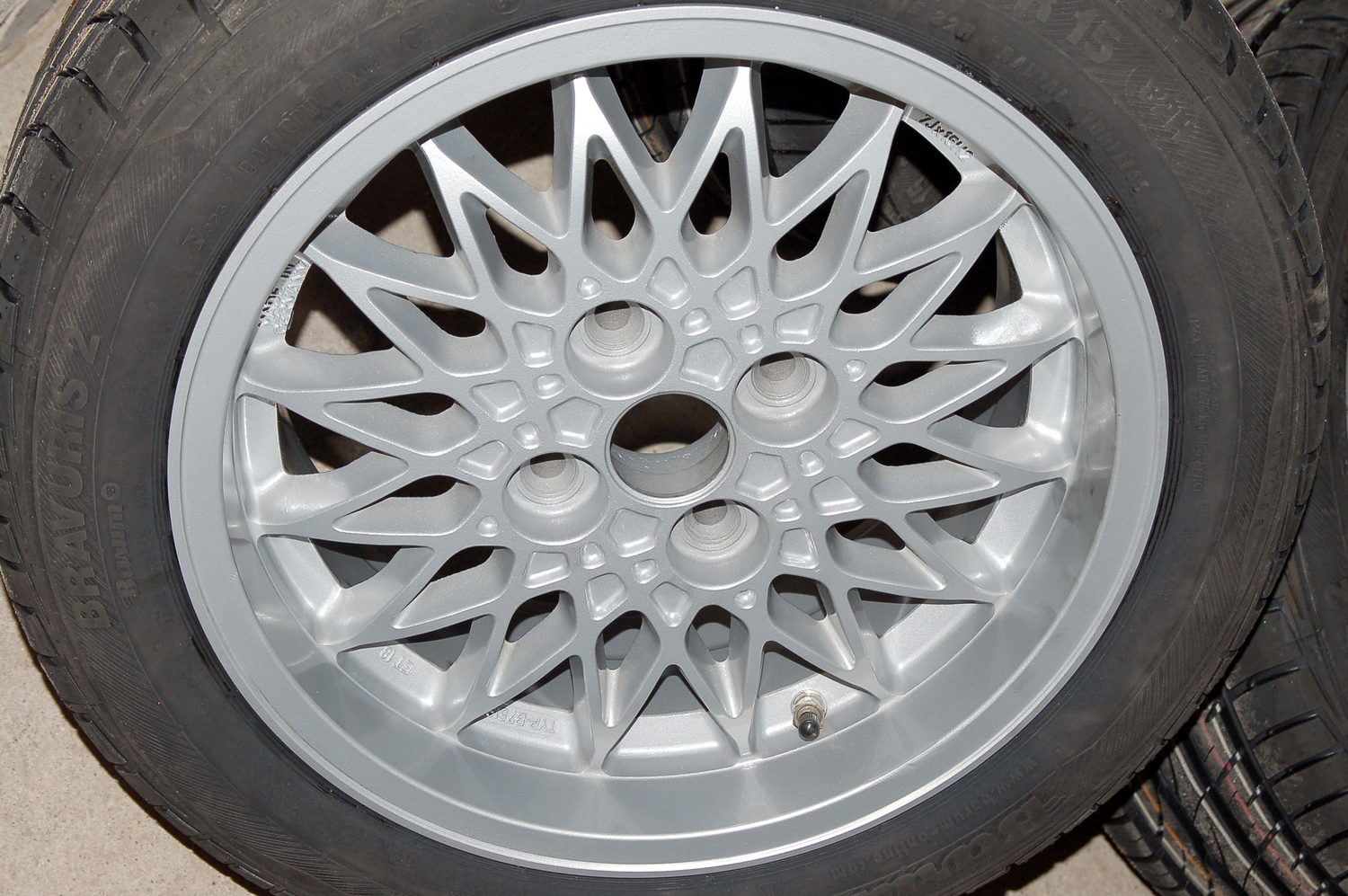

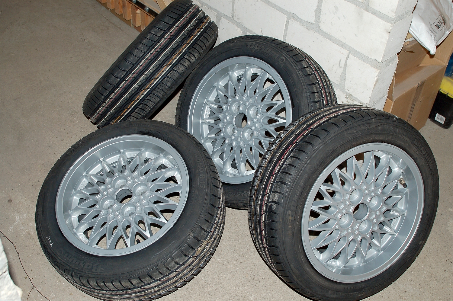

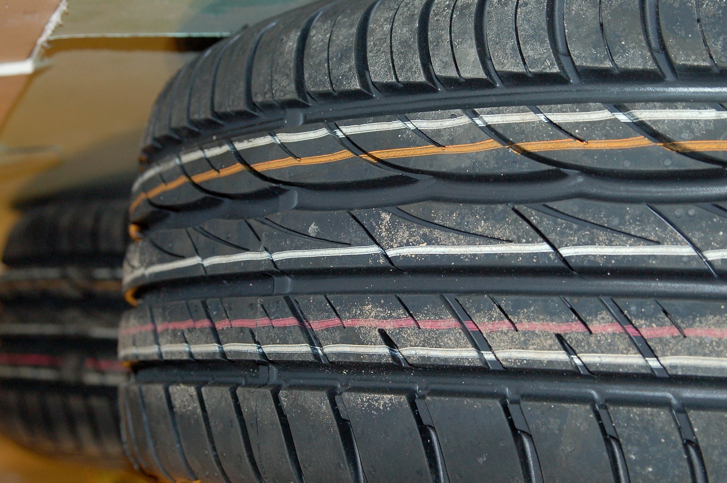

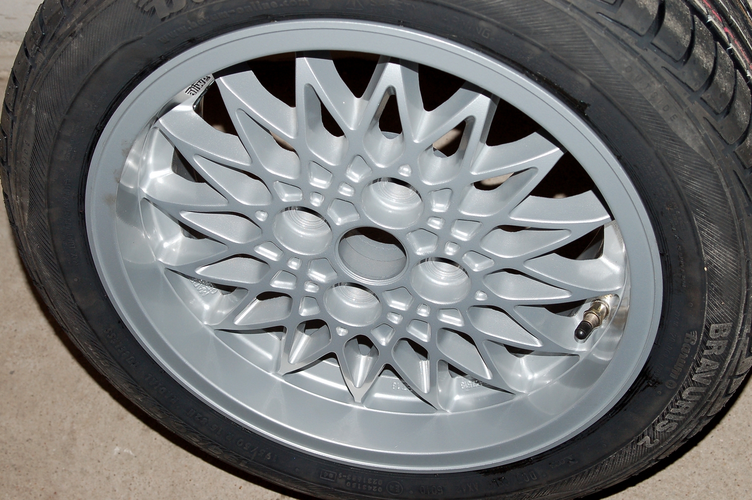

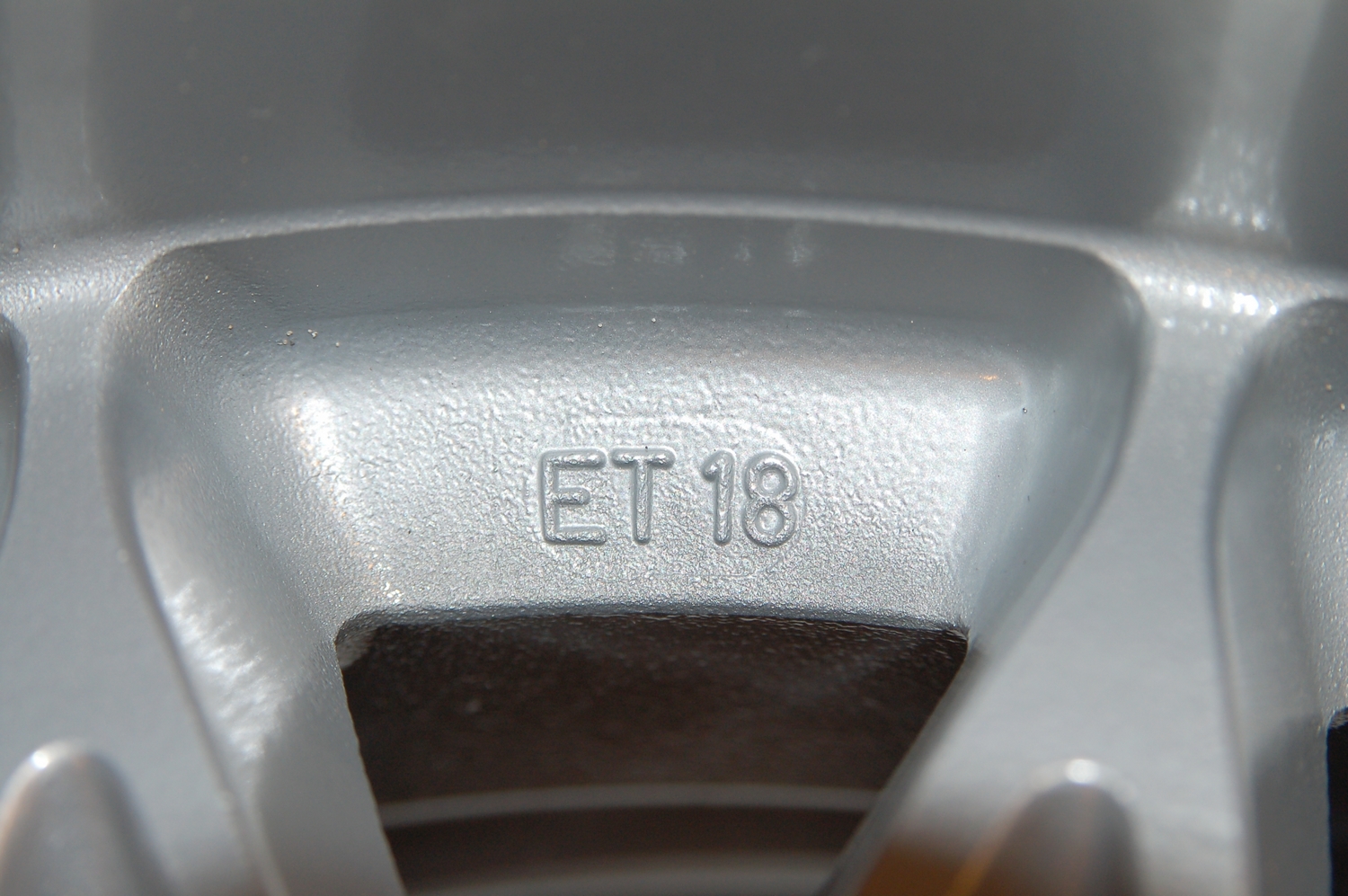

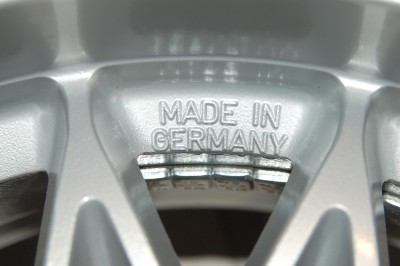

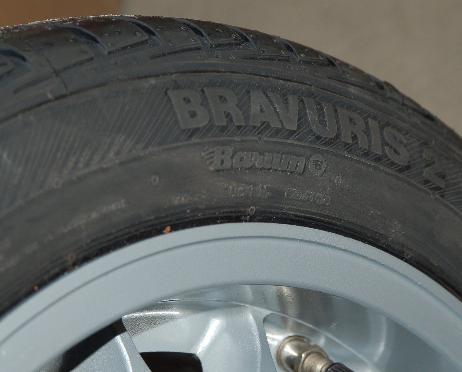

Dziś odbieram koła - wieczorem foto >:)
No to nastał wieczór - kolejnych fot nadszedł czas :twisted:
Brakować mi będzie jeszcze metalowych nakrętek na wentylki oraz dekielków, ale z tymi ostatnimi to chyba już...mam na wylocie 8)

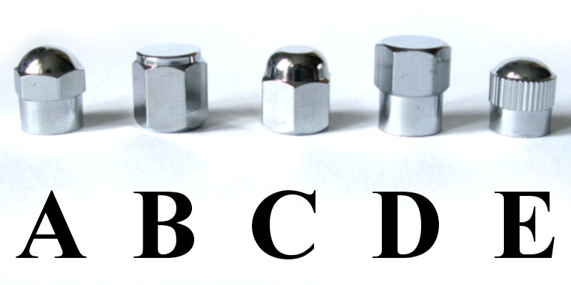

Łuki, dziękuje serdecznie za chęci... ale właśnie kupiłem na Allegro
http://moto.allegro.pl/show_item.php?item=1508246204
Właśnie te D

Mati, super komplecik się prezentuje.
W końcu będziesz miał to co chciałeś :)

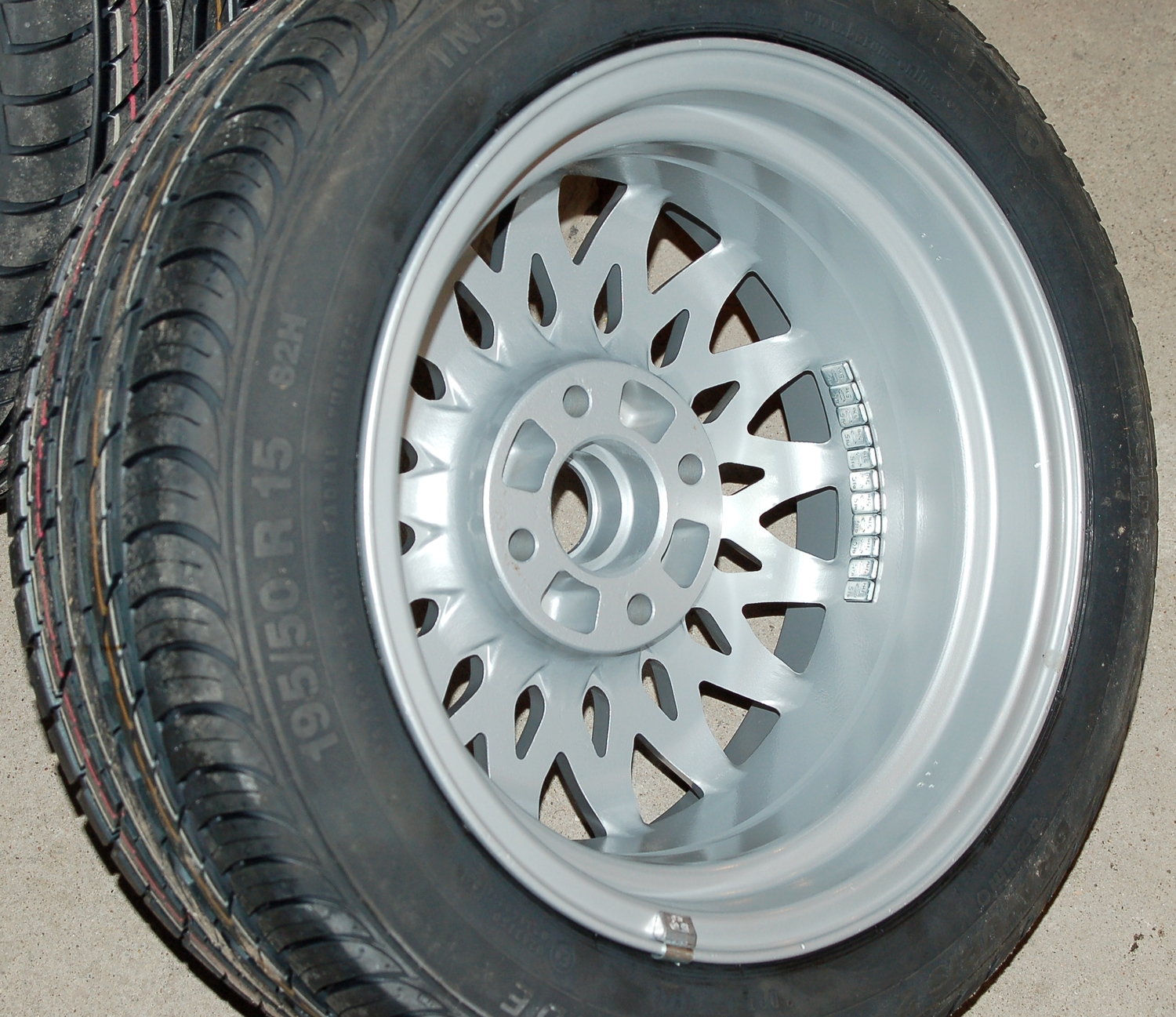

Orfi, normalnie bym pourywal lapy za takie wywazenie :evil: :evil: :evil: Jaki kutfa serwis opon nabija na rant ciezarki na siwoezo odmalowane felgi. Przeciez juz teraz masz na pewno na ranci uszkodzony lakier i na pewno bedzie Ci sniedzial i sie utlenial pod ciezarkiem. Az zal du*e sciska jak takie cos widze...
Poza tym felgi wyszly gitos, co do kapturkow to sprawdzaj co jakis czas czy tez sie nie zapiekly, bo pozniej jest problem z odkreceniem.
Pozdro
Re: Historia długa mego Puga, który po mału odbiega od ORFIN
Dziękuję za zwrócenie uwagi na ten nabity ciężarek - przyjrzę się dokładnie jak to wygląda...choć nie wydaje mi się żeby piecową farbę zdarł taki ciężarek...
Masz rację z tymi kapturkami, bo one są aluminiowe, a korpus wentylka mosiężny, będzie wytwarzała się korozja elektrochemiczna...
juz kiedyś widziałem "przyspawane" alufelgi do stalowej piasty ;-) ( efekt zaniedbania i montażu bez smaru miedziowego )
