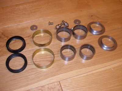

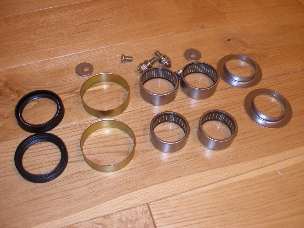

Belka do regeneracji... :| :| :|

Kazdy podobno przez to musi przejsc. Zastanawiam sie czy nie wymienic na ta z 1.9

Przy jezdzie w 3 osoby, opona mi ociera o wewnetrz nadkola to moze oznaczac ze belka siada ? ? Belka z 1.9 by byla super rozwiazeniem ze wzgledu na tarcze z tylu a teraz nie jestem zadowolony z hamulcy

Para no niestety powoli Ci siada belka :(
Żeby nie obcierało o wewnętrzne nadkole, możesz sobie zastosować tymczasowo niewielkie dystanse przelotowe, 4-5mm. Do takich nie trzeba kupować dłuższych śrub.
Ja takie 4mm kupiłem 2szt. za 40zł z wysyłką.
Re: No i stało się! Kupiłem piękne GTI :)
Myslalem juz nawet o tym ale boje sie ze oponka bedzie zawadzala z drugiej strony o poszerzenia. Tyl siedzi bardzo nisko

A tutaj zestaw do regeneracji belki :D Po weekendzie zaczynamy prace
