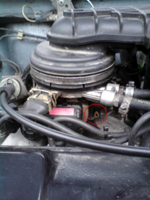

a może ktoś zerknąć skąd idzie ta rurka którą podpina sie pod aparat zapłonowy(ta od przyśpieszenia zapłonu,UFO)

Post autor: Banita »
wtrysk ->zaworek elektryczny przy kielichu od strony kierowcy ->ufo

Post autor: mateon »
Dzisiaj zauważyłem że czegoś tu brakuje :( gdzie ten przewód powinien iść i za co jest odpowiedzialny??Silnik TU3M na osprzęcie Boscha jeśli to ma znaczenie

Re: Silnik TU1M Zgaduj zgadula
U siebie mialem go zaslepionego 8)

Post autor: Pieraś »
a to nie idzie do tej plaskiej puchy z prawej strony ?
zerkne dzis u siebie kolo 13 jak bede na chwile z roboty wychodzil
