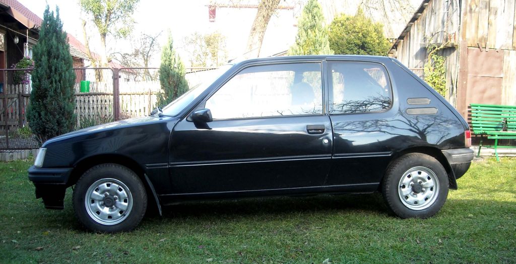

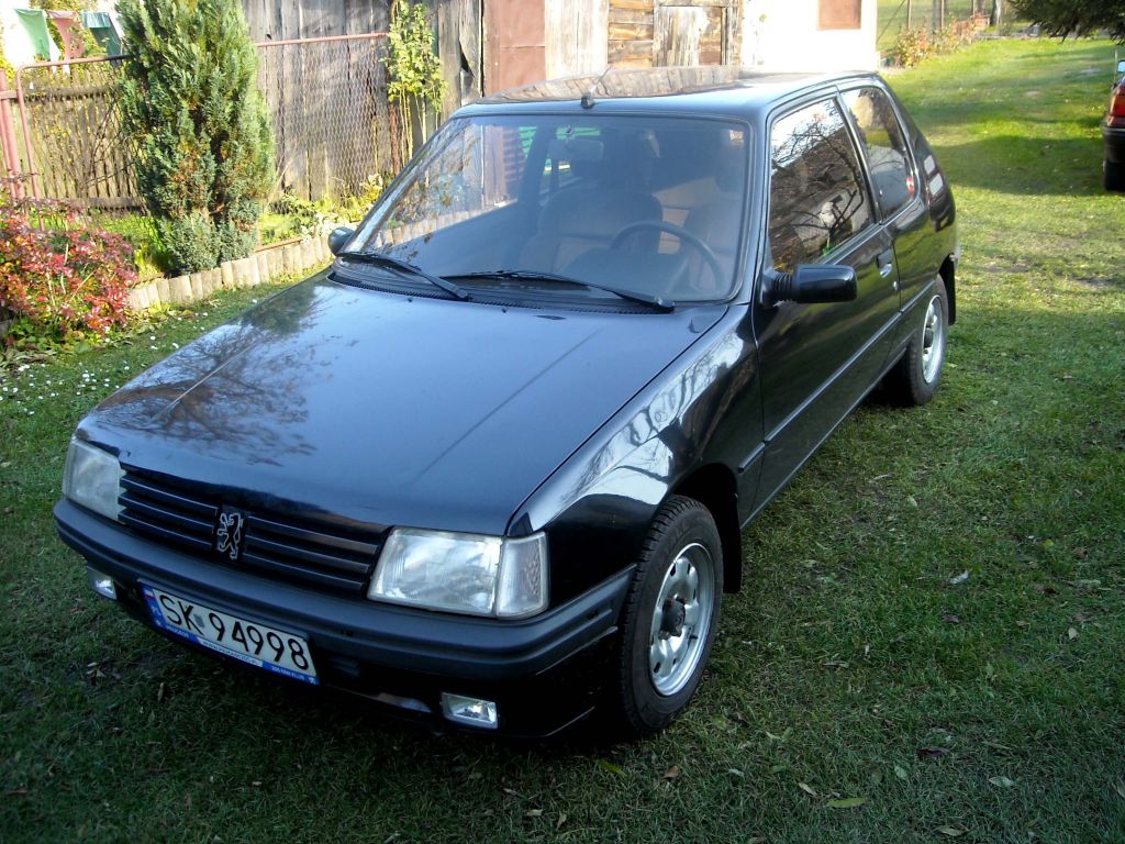

Auto już wydaniu zimowym na mikrokółkach. Trzeba będzie pomyśleć na przyszłą zimę nad jakimiś 165 / 70
Felgi odrestaurowałem w lipcu, mam nadzieję, że przetrwają zimę, jak nie to inny komplet ( też XSowe ) pójdzie do piaskowania i malowania proszkowego. Zdjęcia już na standardowym zawieszeniu.
Niedługo dojdzie srebrna listewka w zderzak prosto z ASO, a z mechaniki uszczelka pod głowicę Goetze, pod zawory Erling i rozrząd + pompa wody HEPU.
