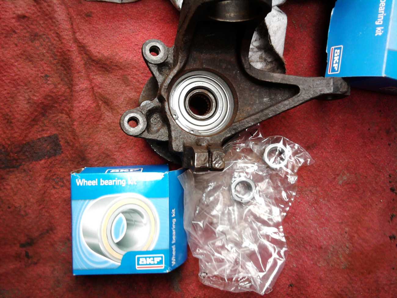

oj tak :) Ale teraz kupiłem skf tak jak polecali chłopcy . No i zobaczymy jak się będą sprawować. wie ktyoś jaki jest moment dokręcenia półosi? :) Juto auto po 2 tyg będzie stało na kołąch :D

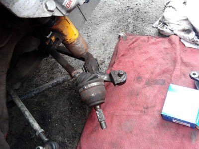

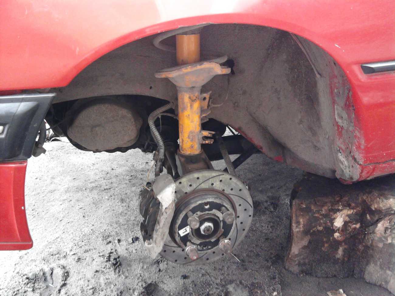

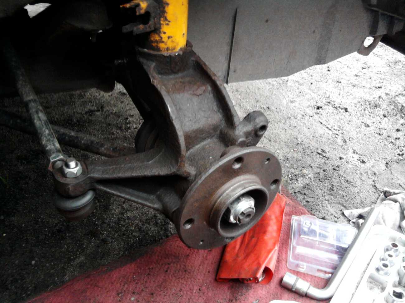

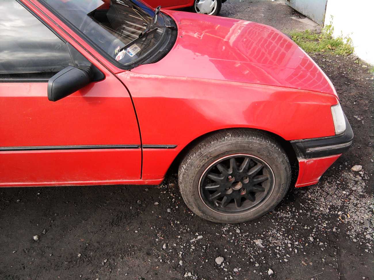

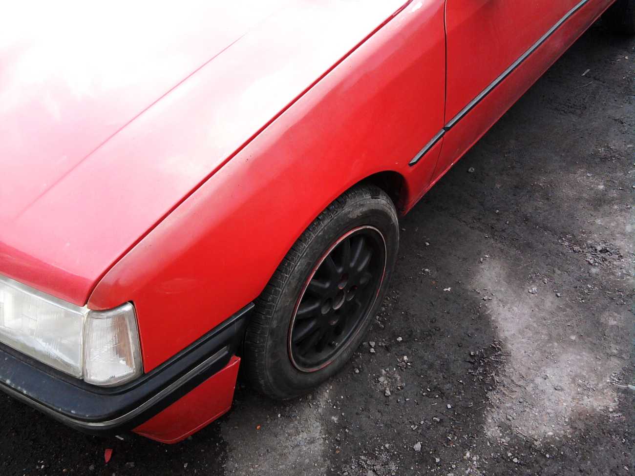

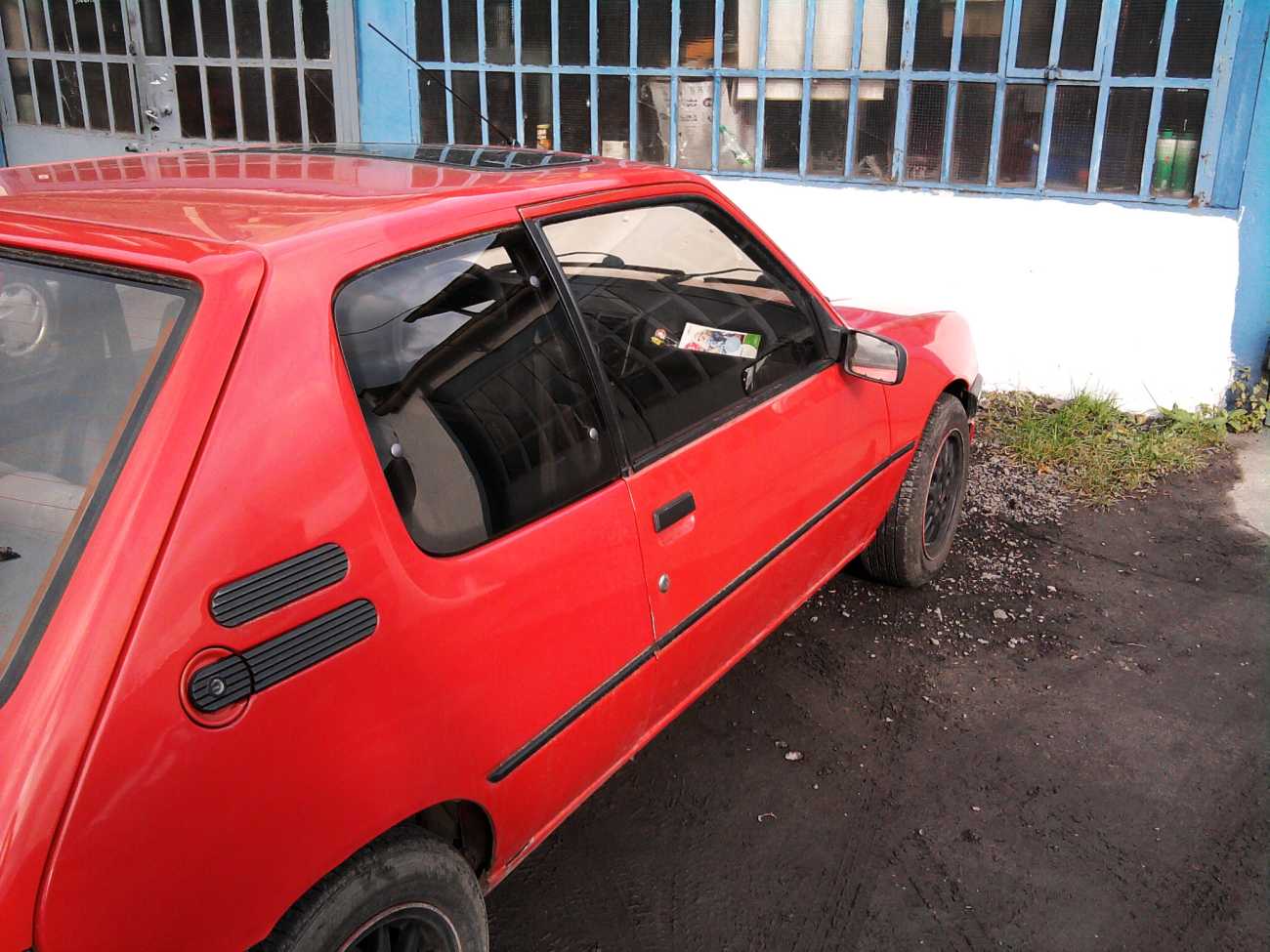

Dzięki vynalazek :) W końcu postawiłem Puga na koła. 4h pracy ale jestem szczęśliwy że udało się i nic nie zepsułem. Mój tata wczoraj wprasował mi łożyska w zwrotnice, więc dzisiaj mogłem się wziąć za zakładanie zwrotnic. Poszło bez problemów. Ale jedna rzecz mnie zdziwiła. Gdy pierwszy raz auto postawiłem na kołach strasznie nisko miałem tym, jakbym mi ktoś glebę zrobił. Potem pojechałem do mechanika żeby mi dokręcili nakrętki półosi odpowiednim momentem. Wszystko wróciło do normy dopiero jak drugi raz dźwignąłem auto, tzn dupa poszła do góry...ciekawe zjawisko;) Jeszcze tylko geometria zawieszenia, zimowe koła, umyć i wypastować. I będzie pięknie.

u mechanika, już na kołach. Dokręcenie półosi.
prawa strona poskładana
prawa strona przed składaniem
prawa zwrotnica
prawa zwrotnica
lewa strona (poskładana)
