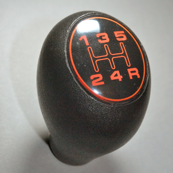

Dawno nic nie uzupełniałem, ale poprawię się w najbliższym czasie, mam trochę więcej luzu...
Oto nowa gałeczka zmiany biegów, tyle czasu jeździliśmy z obskubaną, a teraz proszę
Prawie nowa i oryginalna
Ukłony dla Robsona
I akumulator jest nowy, Centra Futura, lżejszy od poprzedniego o 3200 g
Ukłony dla Robsona
