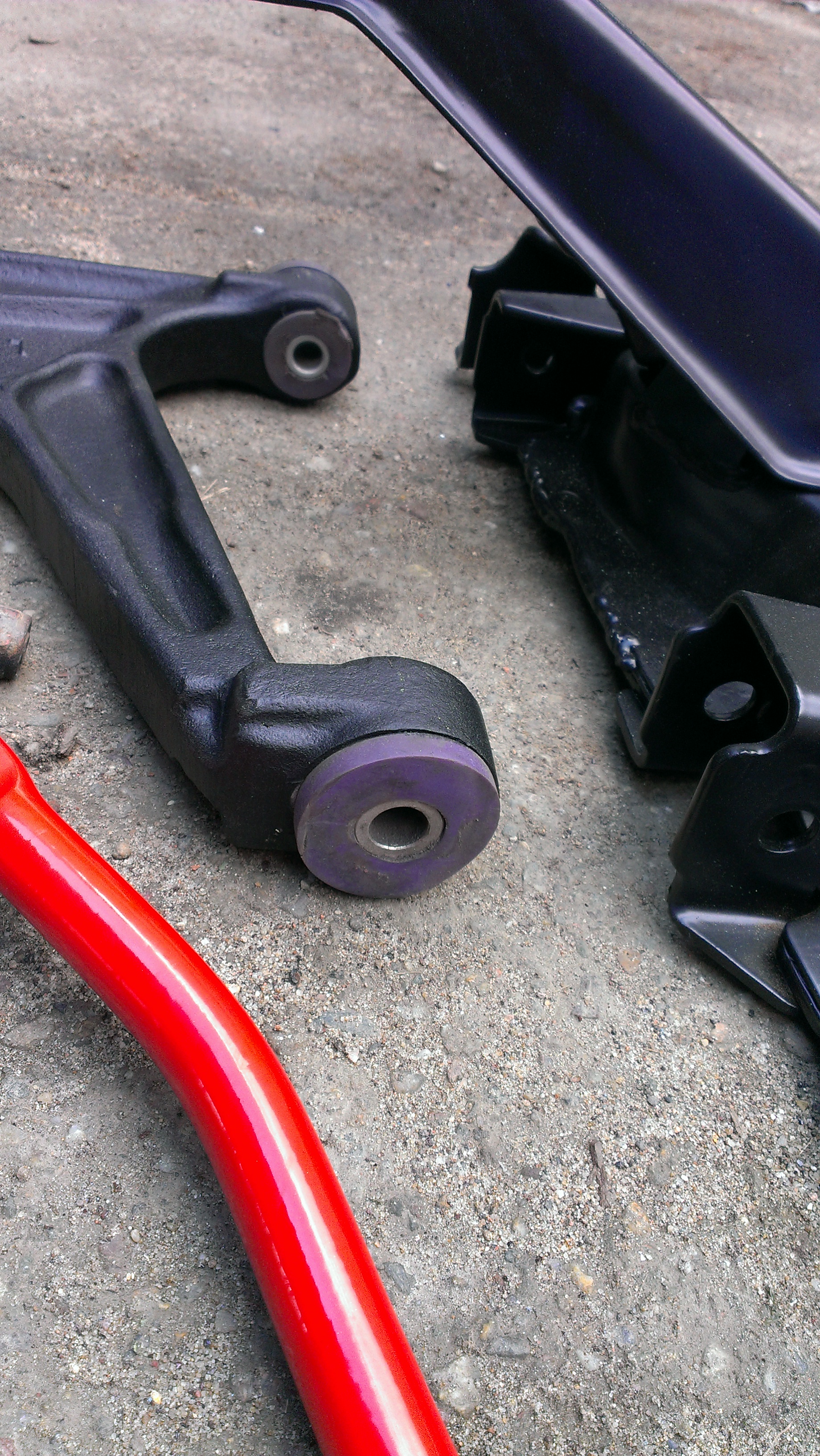

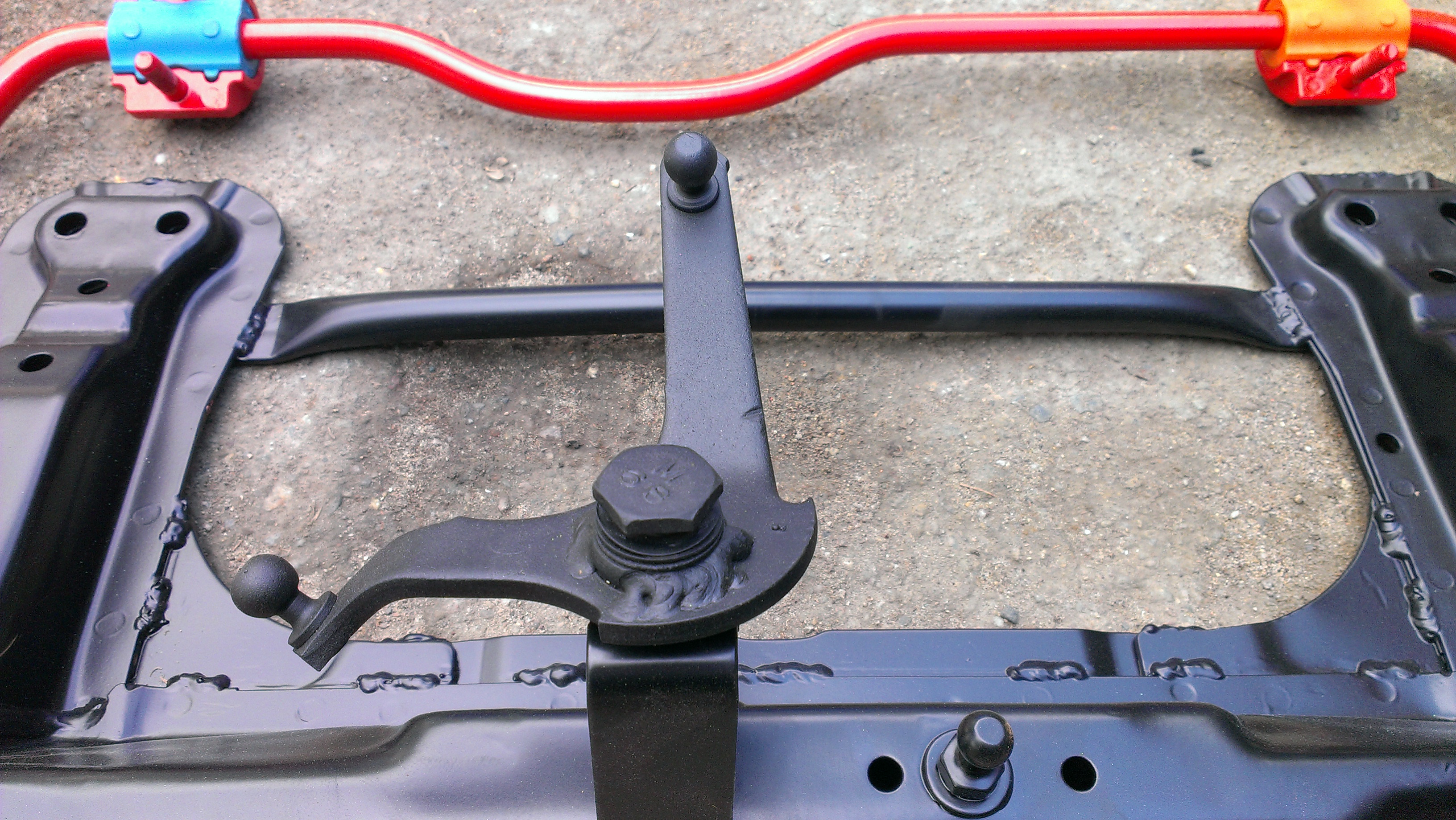

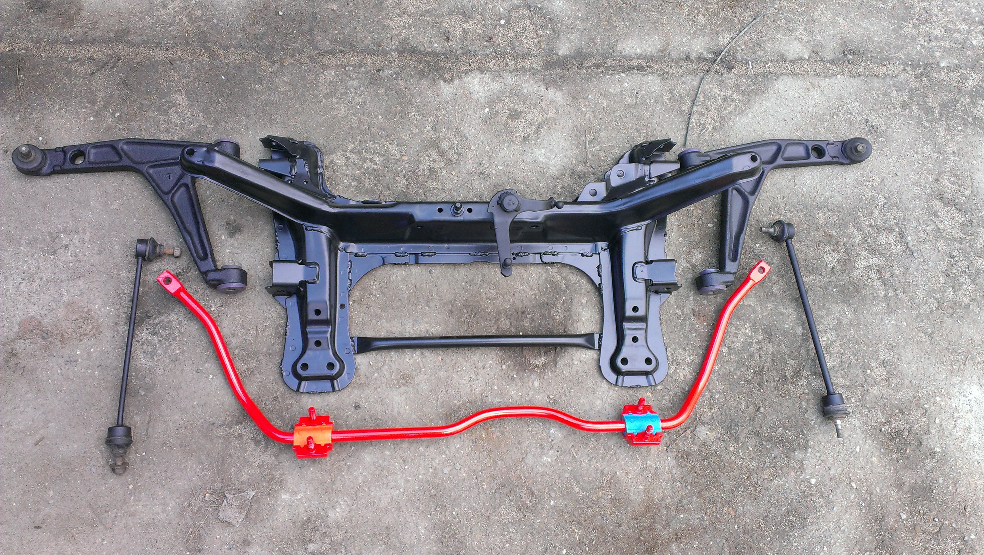

Zakres prac z ostatnich dwóch tygodni prezentuje się następująco:
-wymieniony rozrząd, napinacz, rolka, pompa wody, simmering bloku i simmering rozrządu, poduszka silnika pod łapą oraz gumki ograniczające.
- zakupiona zwrotnica lewa z piastą od Piotrdiesla jutro zostanie zamontowana wraz z nowym łożyskiem SKF.
- pomalowane na czarno i odświeżone listewki szyberdachu z niepołamanymi zaczepami czekają w kolejce do montażu.
- w końcu pod auto trafiły wypiaskowane odmalowanie prochem sanie z GTI 1,6 wraz z wahaczami trójkątnymi, nowe gumy i łączniki stabilizatora, stabilizator z obejmami wypiaskowany pomalowany proszkowo na czerwono
Zamiast zwykłych tulei wahacza wjechał StrongFlex.
Teraz autko prowadzi się jak po szynach :") Po wymianie zwrotnicy jedziemy jeszcze na zbieżność.

Gdzie kolego kupowałeś stronga i za ile ??
- bananowiec
- Posty: 610
- Numer Gadu-gadu: 4940298
Re: Mój zielony śmierdziel na ropę ;)
http://www.strongflex.eu/pl/
Tuleje były dorabiane 1,5 roku temu w tej firmie.Nie pamiętam już ile kosztowały.Ale śmiało dzwoń do nich.
Tu masz gotowe do zamówienia:
http://www.inter-rally.pl/pol_m_Zawiesz ... i-472.html

Poliuretan w zawieszeniu
czas obspawać budę
Od kiedy przeprowadziłem się do Wrocławia wymieniłem komplet wahaczy w WRX

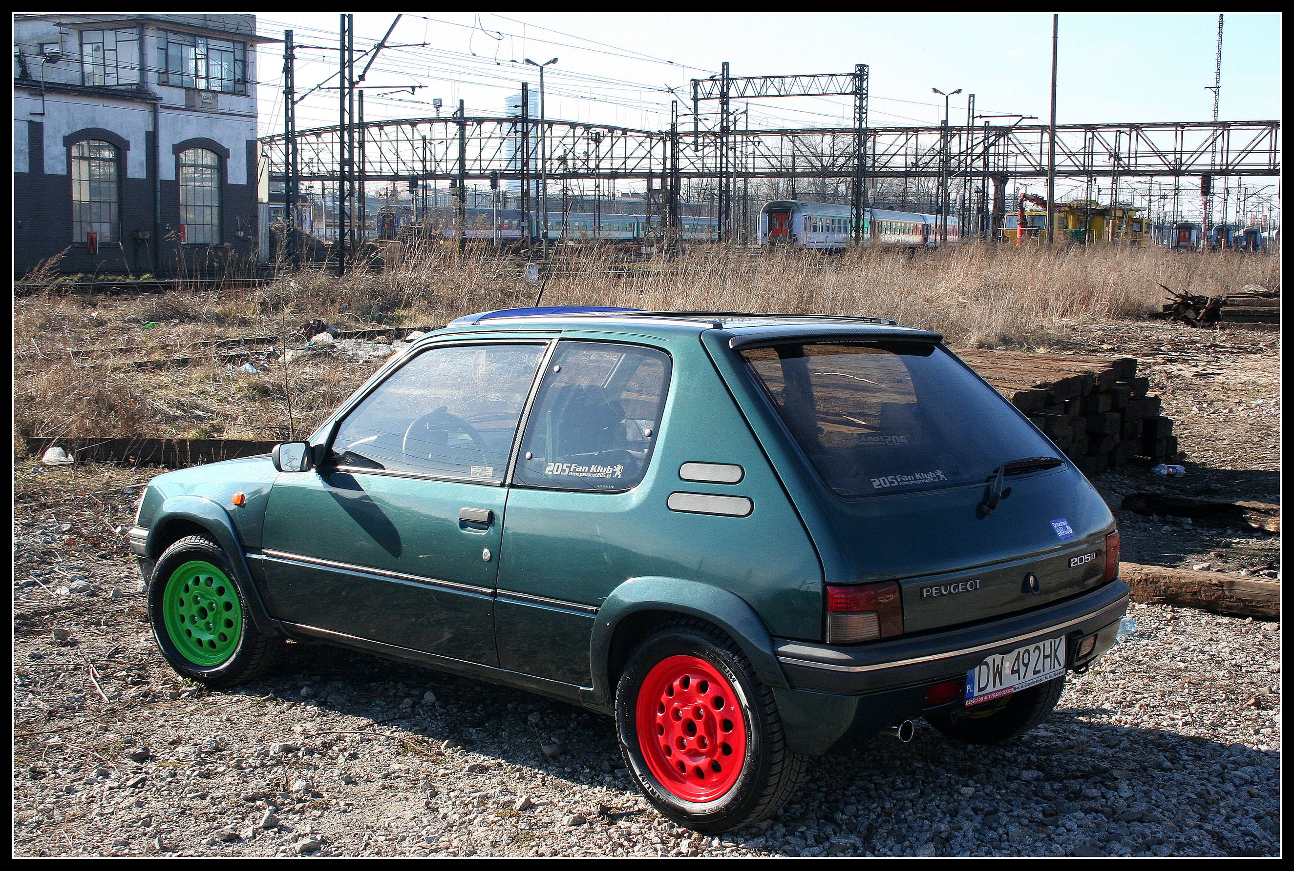

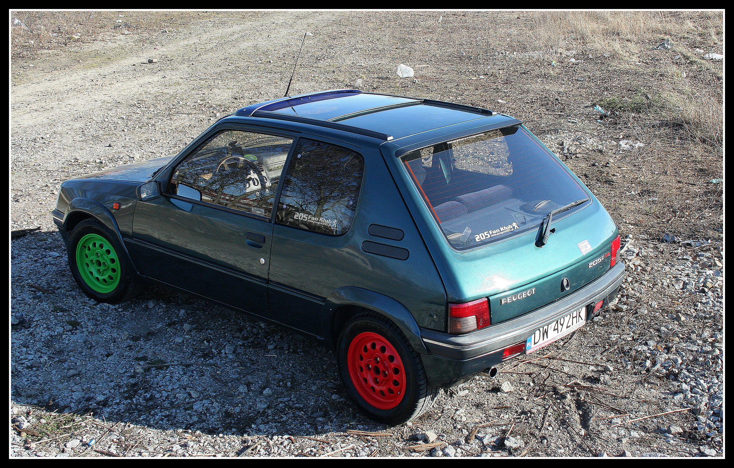

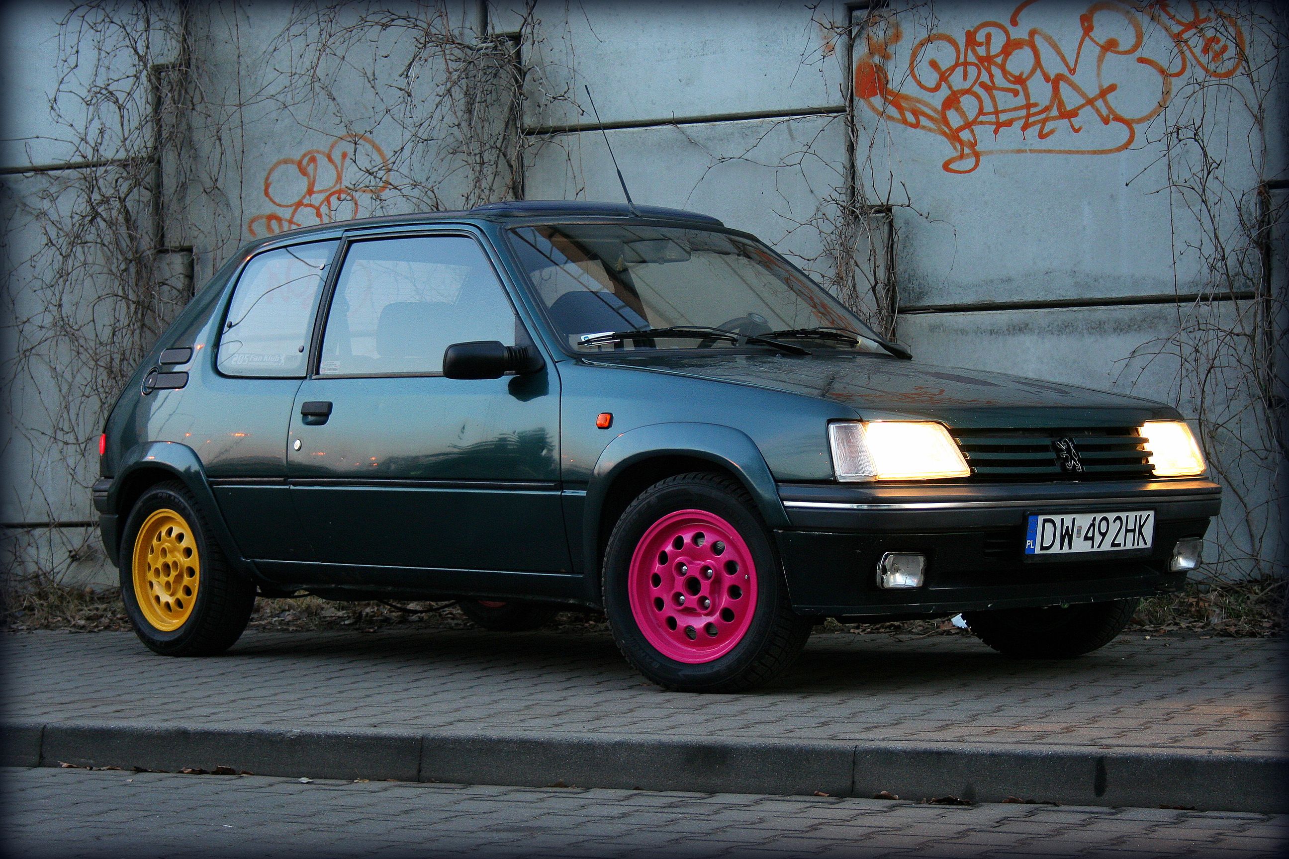

Żeby nie mówić, że nic się nie dzieje w temacie zamieszczam trochę świeżych zdjęć, jak autko wygląda na chwilę obecną
- Posty: 6946
Tomek, kapitalne foty! Bardzo udana sesja
- Posty: 1061
- Posiadany PUG: 205 xs
Fajne auto, właściwie wszystko poza szyberdachem mi się w nim podoba
Dobrze mu z tymi poszerzeniami

W najbliższym czasie postaram się uzupełnić temat o trochę mechanicznych zmian, a działo się dosyć sporo przy aucie. Będzie też dokumentacja zdjęciowa i może uda się zrobić jakąś sesję na letnich kołach.
Na ten sezon zrobię totalną wiochę, bo już nie mogę patrzeć na łuszczącą się maskę, na lakiernika mnie w tej chwili po prostu nie stać więc będzie maska oklejona w stickerbomb. Już wiem, że czeka mnie za to niezły opiernicz ze strony niektórych purystów, ale podkreślam jest to rozwiązanie tymczasowe i na przyszły sezon będzie z powrotem maska w kolorze nadwozia.

Zgadzam się z Wami wszystkimi odnośnie stickerów, że są niemodne, drukowane na folii wylewanej nie mają sensu ze względu na swoją powtarzalność, wygląda dziecinnie i prostacko i generalnie pasuje bardziej do aut w stylu JDM niż do youngtimera w stylu francuskim. Jest jednak parę argumentów, które przekonają Was może bardziej
Min.: maskę i tak muszę wymienić na inną ze względu na parę uszkodzeń, czyli muszę ją zakupić, folii drukowanej, czy carbon nie kupię bo po naklejeniu na nierówną powierzchnię, będzię wyglądała tragicznie po za tym mnie na nią nie bardzo stać. Stickera zrobię prawdziwego z wybranych przeze mnie naklejek, które mam przygotowane i będzie na nim wiele akcentów Peugotowych
Koszt w tym wypadku to 30zł.
W między czasie kupuję inną maskę i maluje w kolor nadwozia i to mogę obiecać. Podkreślam, że jest to rozwiązanie chwilowe.
