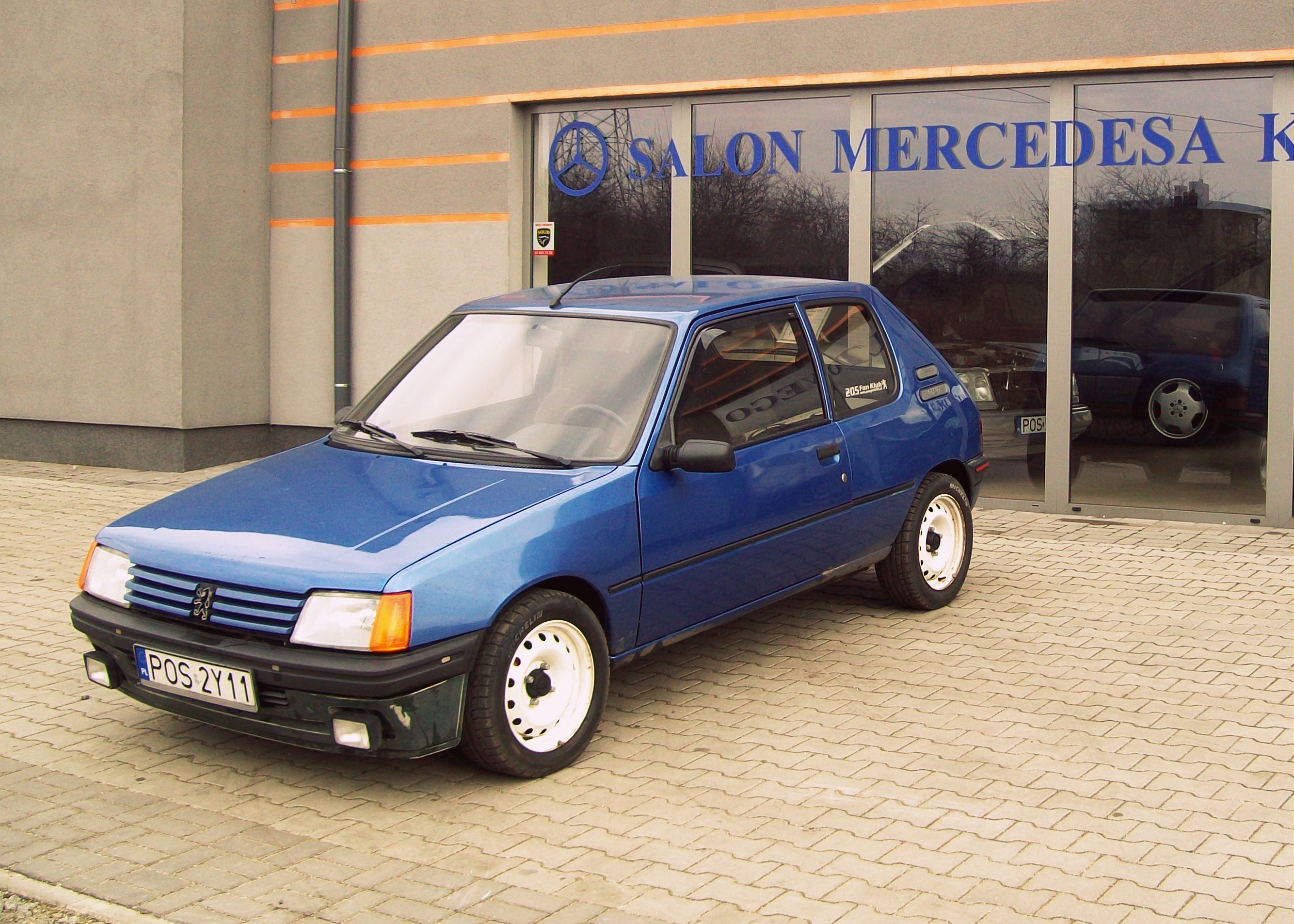

Autko wrócilo na koła:
Podsumowanie tego co zostało ostatnio zrobione:
- Linki ręcznego nowe,
- Belka używka w dobrym stanie ze stabilizatorem,
- Nowe szczęki hamulcowe,
- Nowe cylinderki,
- Nowe tulejki belki,
- Amory KW tył+poliuretan,
- Nowe wężyki hamulcowe pod podwoziem,
- Nowe wachacze przód,
- Sanki z XS plus stabilizator XS,
- Nowe górne mocowania MC Persona, czyli łożysko i poduszka,
- Nowe końcówki drążków kierowniczych,
- Nowe gumy stabilizatora,
- Nowy olej w skrzyni plus simerringi półosi,
- Półośka prawa wymieniona na sprawną,
- Nowe nakrętki półosi,

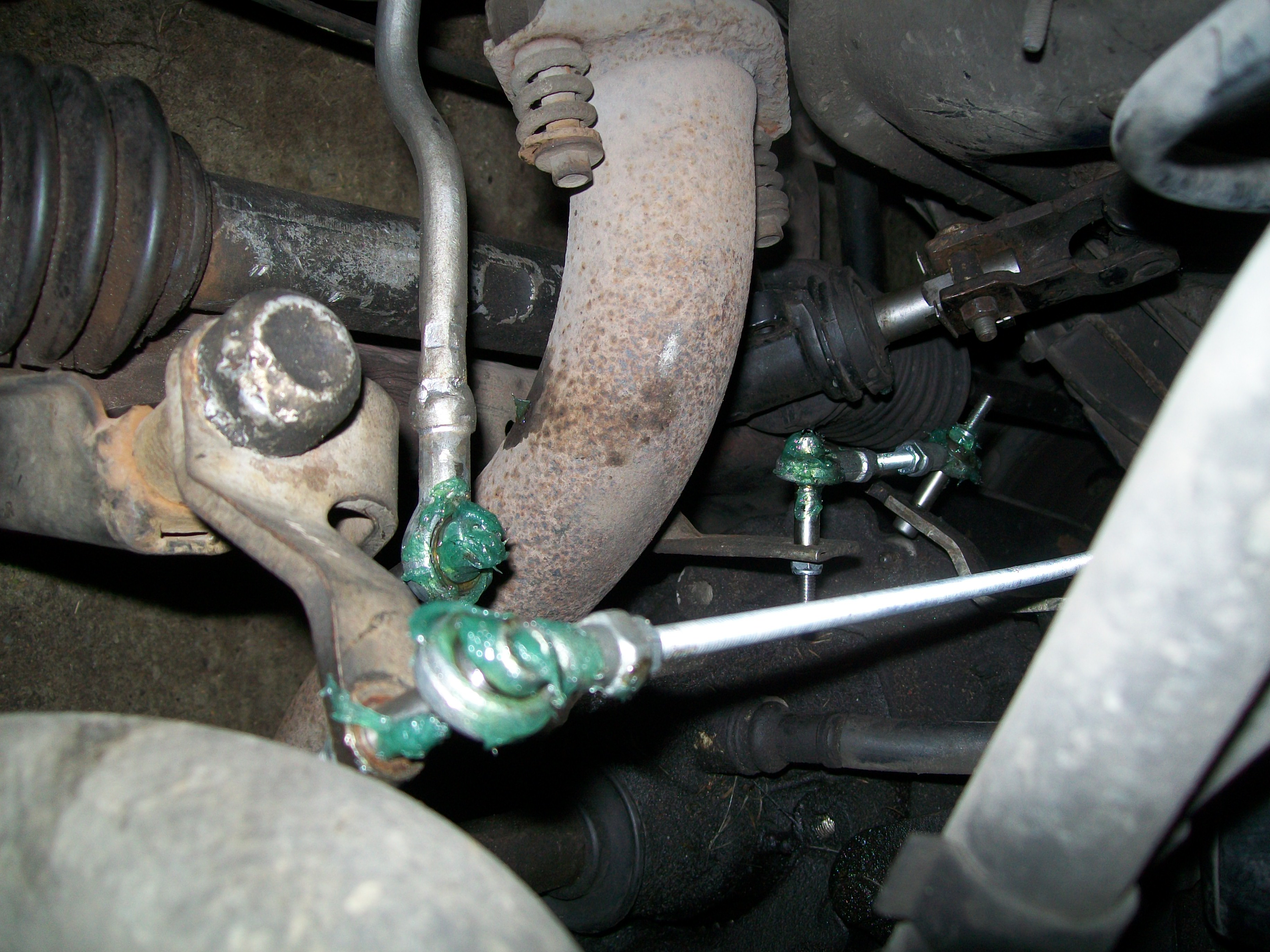

- Cięgna zmiany biegów przerobione na uniball, (wreszcie skrócony drążek nie wadzi o fotel),
- Nowe zamki drzwi plus regulacja,
- Jeden ogranicznik drzwi bo niebyło,
- Para drzwi bez rdzy pod kolor,
- Maska bez rdzy od spodu również pod kolor,
- Prawy błotnik pod kolor,
- Grill pod kolor nie połamany,
- Zderzak przedni + nowe mocowania z nierdzewki,
- Migacze pomarańczowe,
- Nowe żarówki, naprawione podświetlenie tablicy,
- Tarcze przednie nacinane Harta plus nowe klocki,
- Inne zaciski ze sprawnymi odpowietrznikami,
- Lusterka zmienione na takie z wichajstrami,
- Naprawione spryskiwacze bo sie zapchały,
- Stożek Noname Out, wrócił filtr zwykły w puszce,
- Nowy magiel Lauber,
- Nowe wycieraczki Alca plus zimowy płyn spryskiwaczy,
Trzeba jeszcze spasować lepiej zderzak bo ten zamiennik to dziadostwo, pospawać dokładkę i pomalować, założyć Cibie, światła też lepiej spasować, odświerzyć stalówki, blacharz i lakiernik, złożyć nowy silnik.
Na tą chwilę zostało zrobić zbierzność bo nadal mam wrażenie że autem rzuca na boki ale mniej niż przed wymianą sanek, a koła są zbyt zbierzne bo widać gołym okiem, więc może przez to.
Ogólnie wreszcie zawieszenie sztywne, tylko nadal czasami coś walnie na dziurach, może to dziadowskie jamexy walą o miseczkę.
Problem pojawił sie z migaczami, Kiedy zmieniałem kierunkowskazy w grudniu to sprawdzałem i migały normalnie, teraz po odpaleniu, prawe naparzają 2x szybciej od lewych, Żarówki są dobre świecą, żadna nie jest spalona, wymieniałem przekaźnik i jest tak samo. Czy ktoś wie o co mu znowu chodzi? :evil:

Mały update: Figlarna elektryka zrobiona, okazało się że żarówka w przednim migaczu była luźna, podgięcie blaszki załatwiło sprawę :)
Zrobiona zbieżność, teraz jest już wszystko OK, nic nie ściąga, jest twarde, głośne, ciasne >:)
Dokładka będzie inna, mam drugą zdecydowanie mniej zmęczoną, tylko musze w jednym miejscu pospawać. I bedzie w kolor ale jeszcze nie wiem jaki. Zderzak trzeba podnieść bo słabo pasuje, pod lampami szpara taka ze wchodzi palec. Ale zrobi się wszystko powoli. >:)

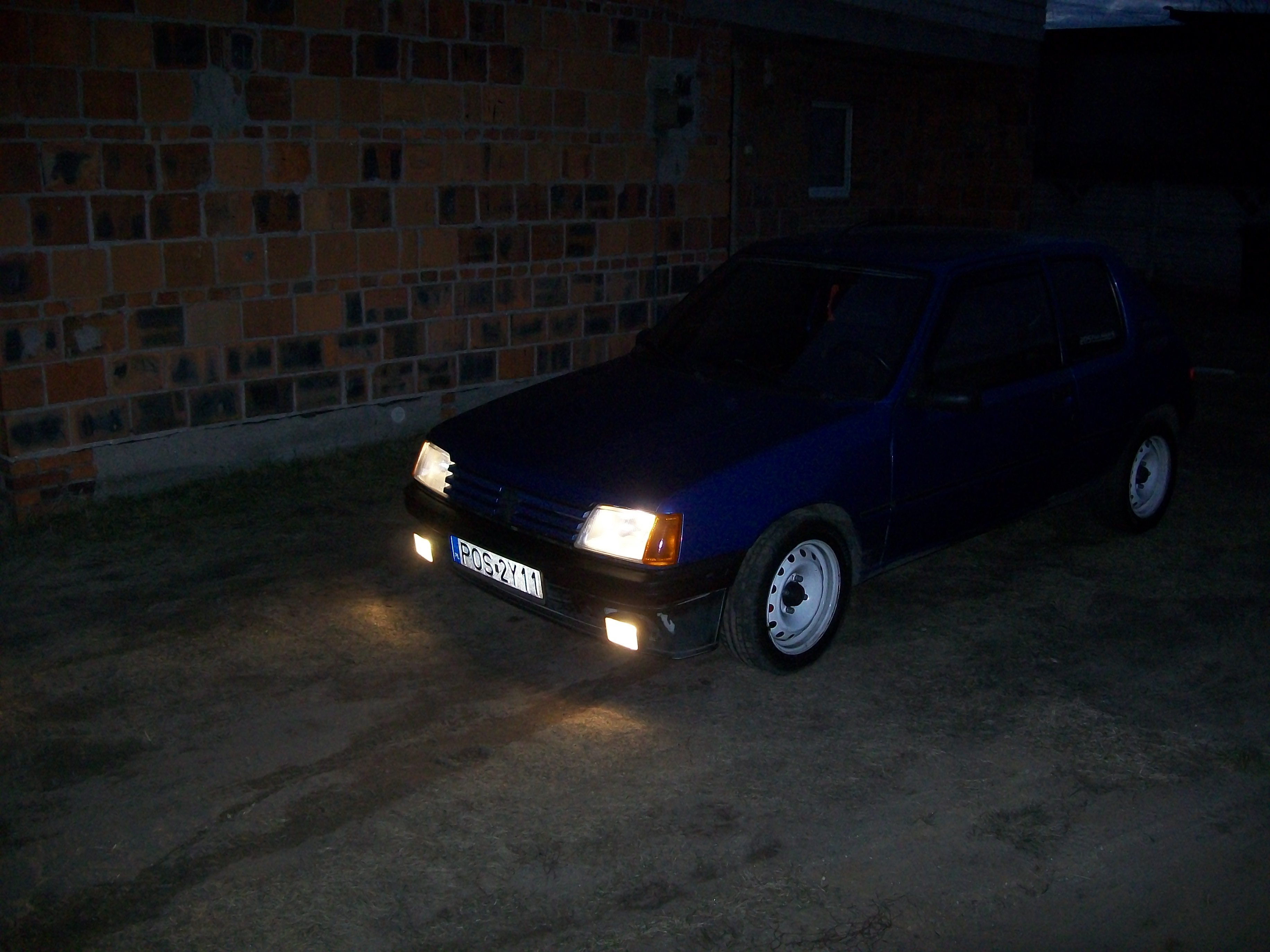

Nowe wodziki przesmarowane i ułożone, teraz biegi pięknie wchodzą :Y w końcu nie wiosłuję już łyżką w zupie tylko jadę :twisted:
Lakier będzie trzeba kiedyś ogarnąć, łuszczy się klar na dupce :oops: i przestały działać światła w dokładce :o

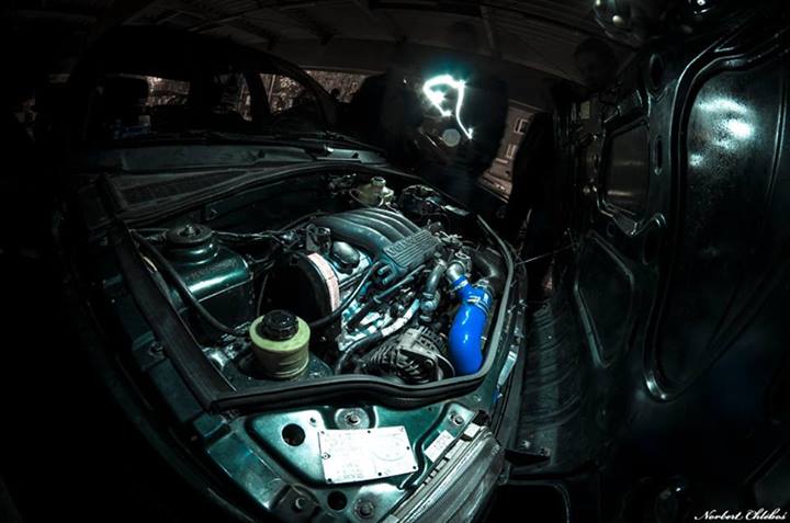

Dzisiejsza nocna jazda z kolegą w Clio I B18FT Turbo, silniczek z Volvo 480, idzie mu to całkiem zacnie, mimo że jeszcze dobrze nie wystrojone.

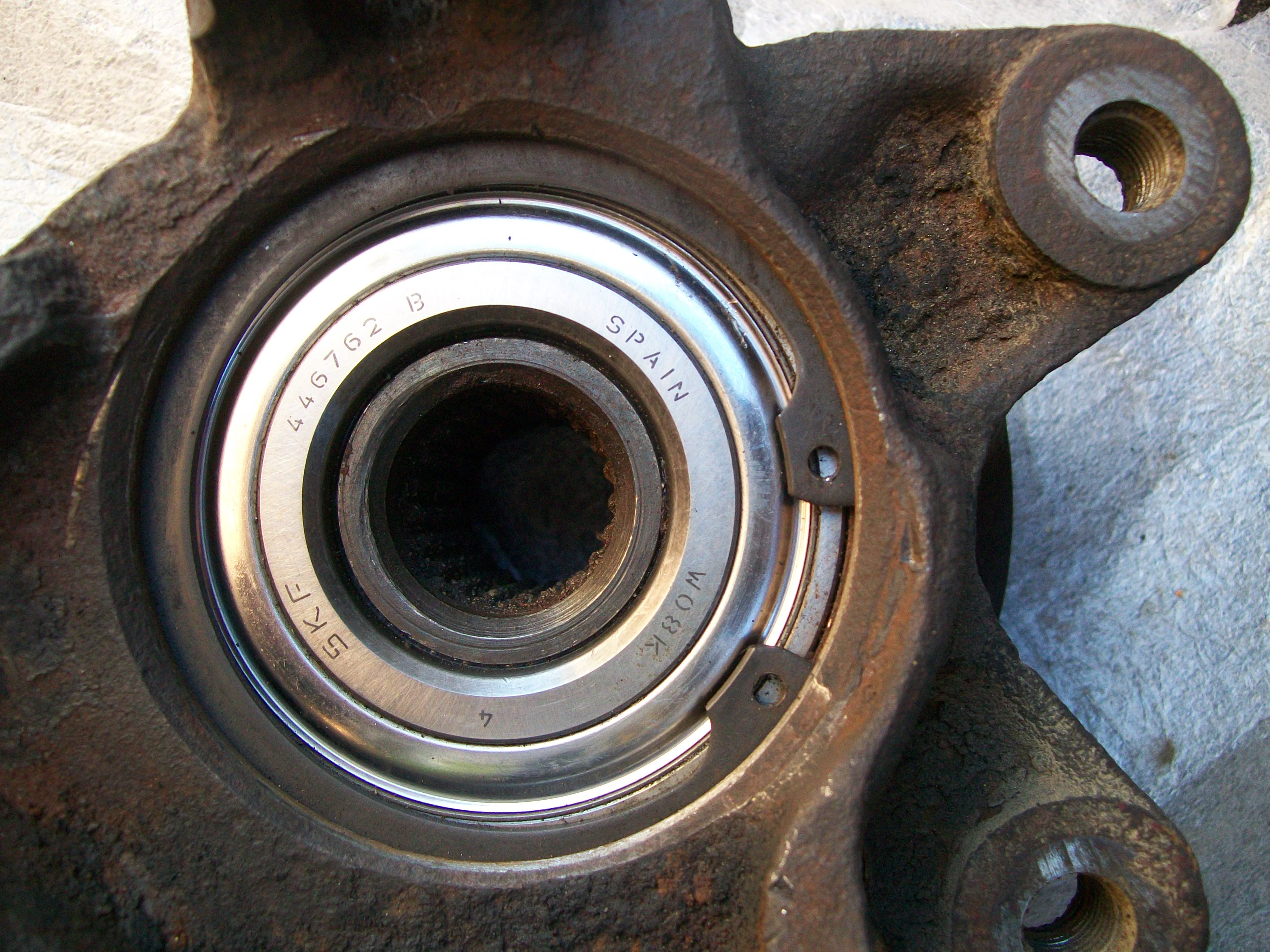

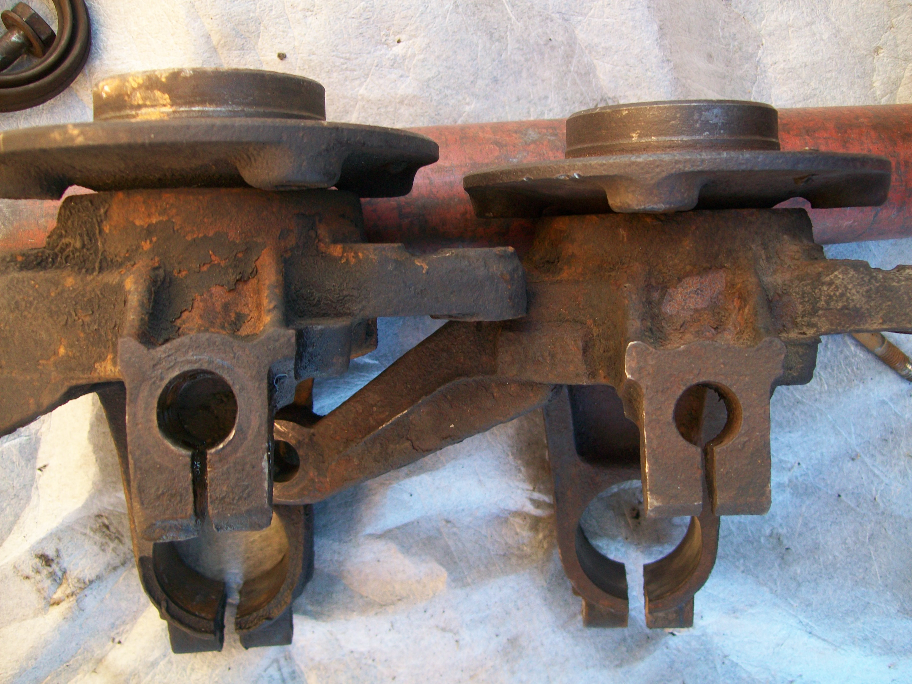

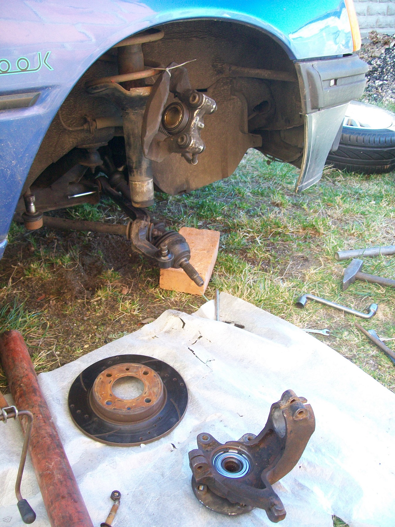

Korzystając z pogody wymieniłem dzisiaj zwrotnicę wraz z nowym łożyskiem.
Stare łożysko zaczęło wyć, nówka skf i cisza...
A to jeden ze sprawców latania auta po całej drodze i ciągłego klepania, teraz w końcu już nic nie puka w zawieszeniu :idea:
Gniazdo sworznia wahacza rozbite, gdzieś o 0,5 cm większa średnica :evil:

Re: 205 Winner 1.1 Miami Blue
łożesz... a zwrotnica wybita masakrycznie :mrgreen:

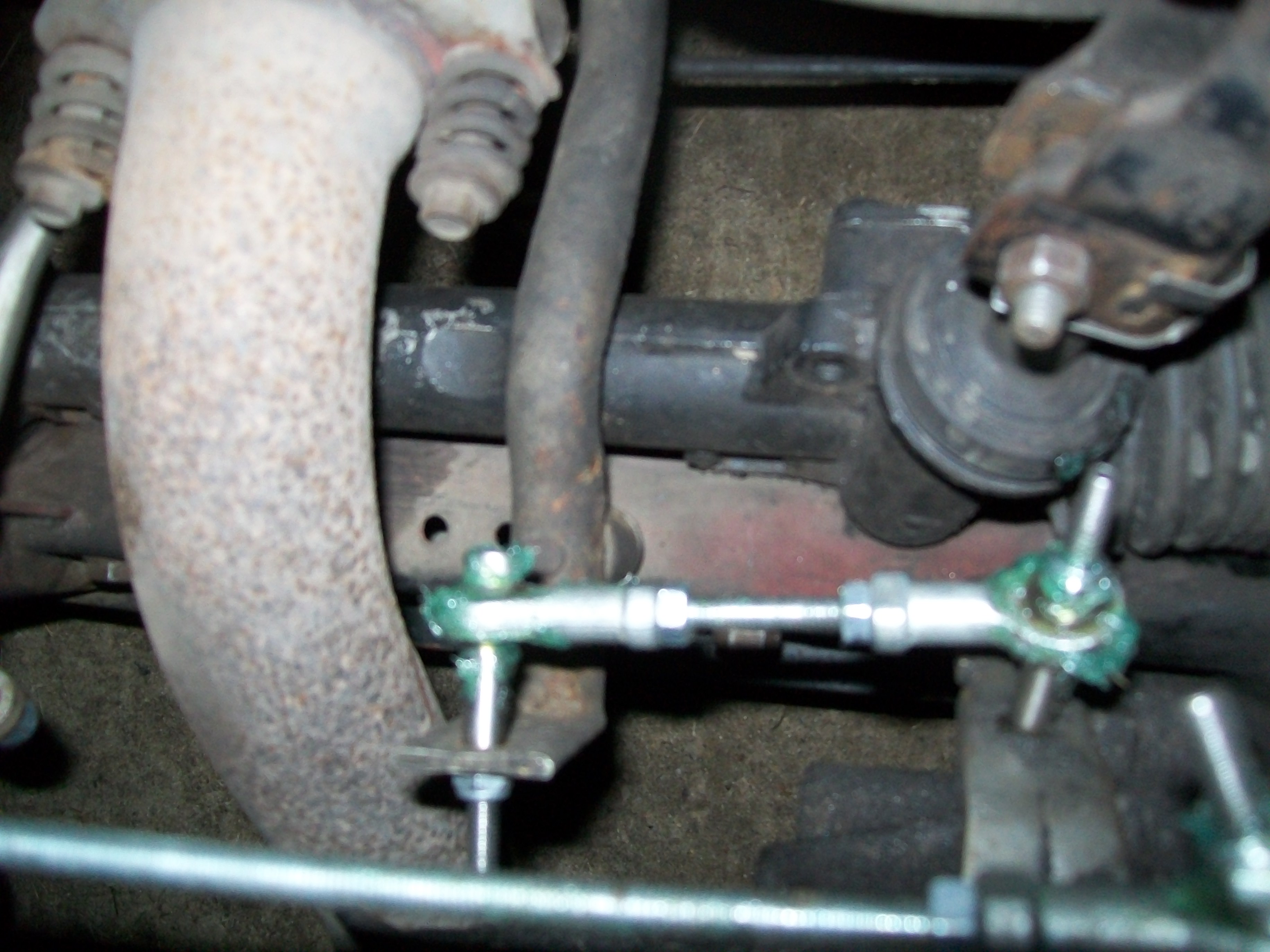

Wrócę do posta z lutego. Masz może oznaczenia, nazewnictwo tych wodzików/cięgien. Potrzebuję takiego zestawu ale nie wiem jak się za to zabrać. Nawet goście w sklepach z częściami nie wiedzą jak pomóc.
HideoOSW
Posty: 269
Rejestracja: 14 lis sob, 2009 3:23 pm
Posiadany PUG: 205 Winner PTS / 205 GTI
Lokalizacja: Częstochowa
Post autor: HideoOSW »
To są Uniball'e, a po Polsku przeguby kulowe z gwintem wewnętrznym, i Zwykłe pręty odpowiedniej długości nagwintowane. Główne długie cięgno zostało fabryczne tylko ukręciłem stare końcówki, i wkręciłem te z uni i zaspawałem.
