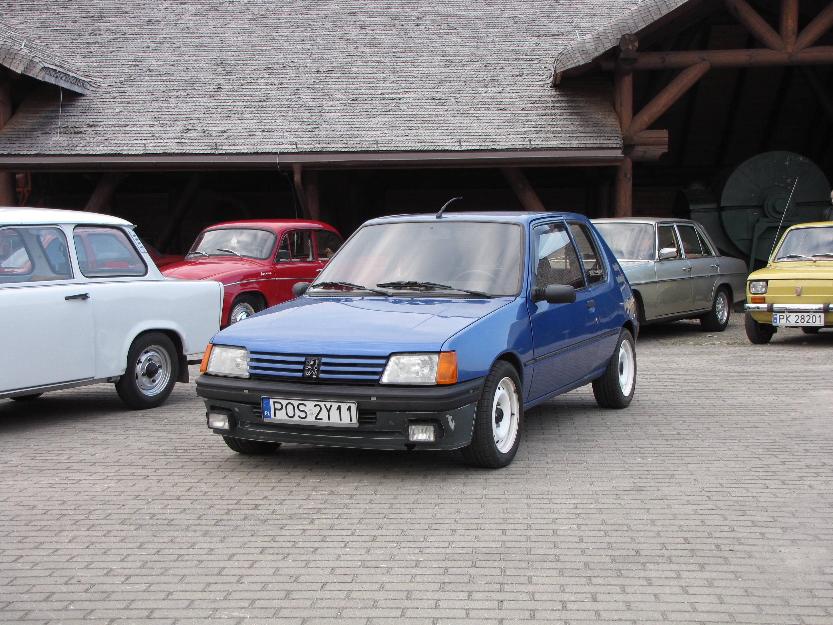

autor: HideoOSW
Te auto to w ogóle jest rzeźba :lol: tylko jeżdżąca 8)7 .
EDIT :!: 5000 km po złożeniu do kupy pękło, odwiedziłem dwa spoty.
Nocna Jazda Samochodem Bez Celu OSW.
I otwarcie sezonu KKN (Kaliskie Klasyki Nocą).
