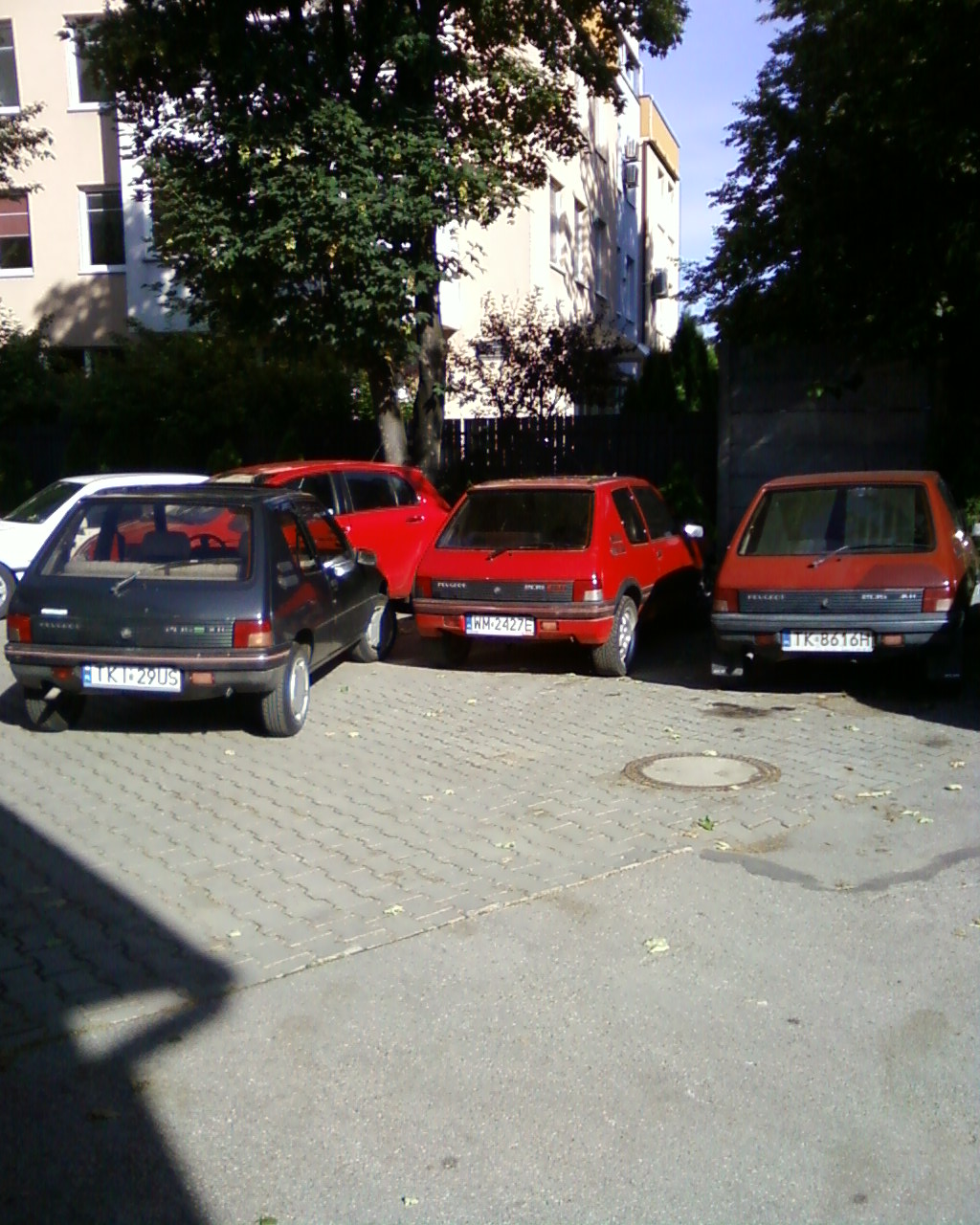

Tak na szybko zdjęcie z dzisiaja rano:
Tak czy siak, gdyby nie Miankowy, auta dalej bym nie miał. Wielki ukłon w stronę Marcina
Auto teraz jest na "dotarciu", więc jeszcze nie sprawdzałem prędkości światła, ale czuję pod nogą, że ma potencjał
