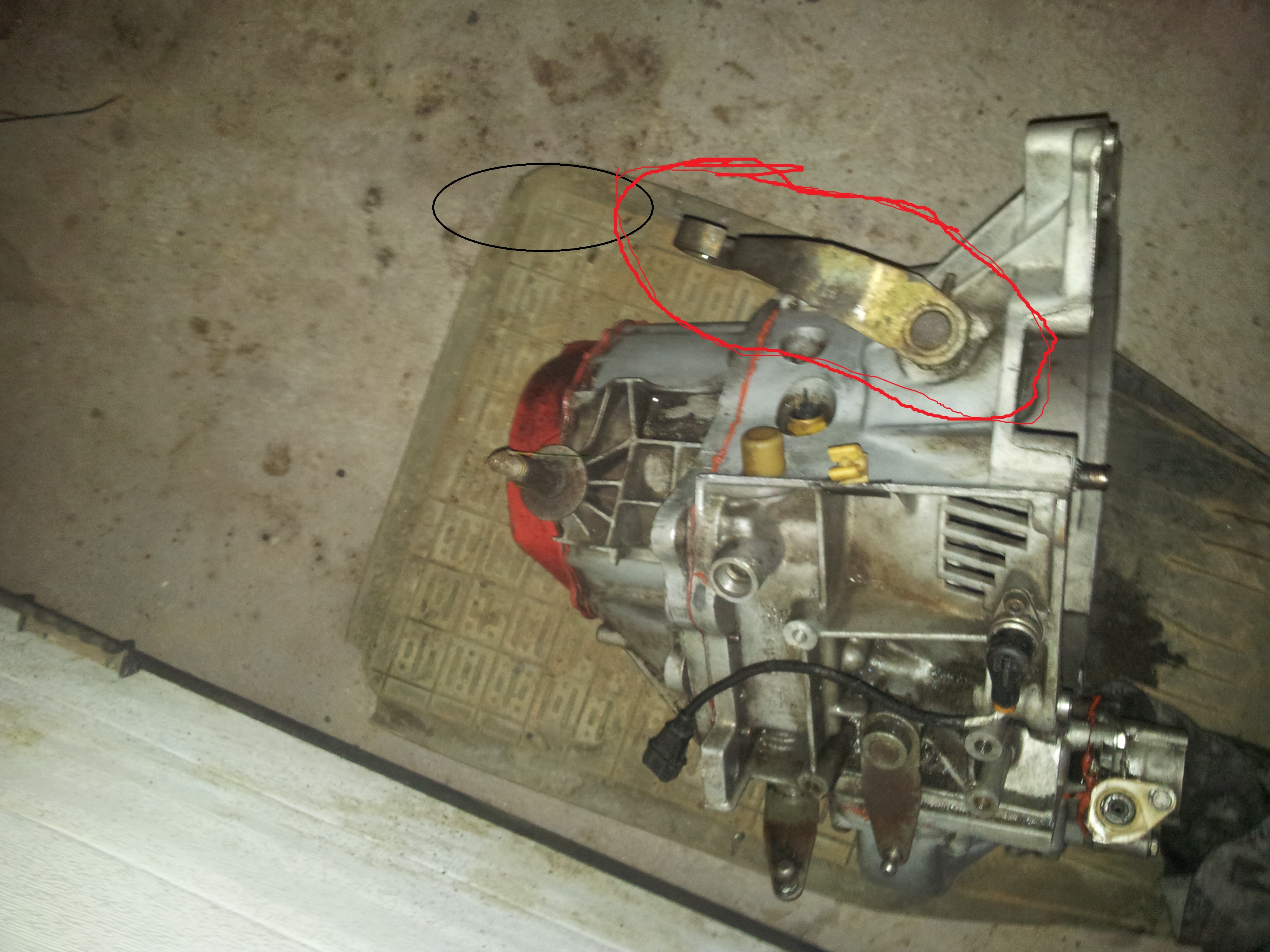

Czy w skrzyni BE1 było dwa różne uchwyty pod linkę sprzęgła ? miałem w aucie uchwyt który wychodził tak z boku skrzyni, kupiłem inna skrzynie ponoć tez BE1 i jest uchwyt z góry.

to jest be3...

tak są dwa rodzaje
to jest "nowsze" BE1 lub z innego auta niż 205 ale tego już dokładnie nie wiem

TO-MI czy linka pasuje od tej starej skrzyni ? czy muszę coś jeszcze wymienić aby ta nowa normalnie działała ?

Re: 205 CTI
nie powiem czy pasuje bo to już dawno było jak zmieniałem do tego jeszcze było namodzone z uchwytem w mojej starej skrzyni
ale w sprzedaży rozróżnia sie linki na be1 i be3 więc może być inna niż ta co masz w aucie
pytanie właśnie czy to chodzi o rodzaj łapy sprzęgła ale pewnie tak więc bedziesz potrzebował zapewne linki do be3
ale to tylko moje domysły więc lepiej przymierzyć lub poczekać na odpowiedź kogoś kto bedzie wiedział na pewno

No to może jeszcze ktoś się wypowie, nie chciał bym założyć skrzyni a potem się okaże ze trzeba znowu wyjąć

Kolego potrzebujesz linki sprzęgła do Be3. W Be1 w 205 jest inna łapa.
