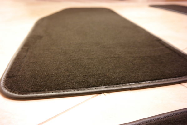

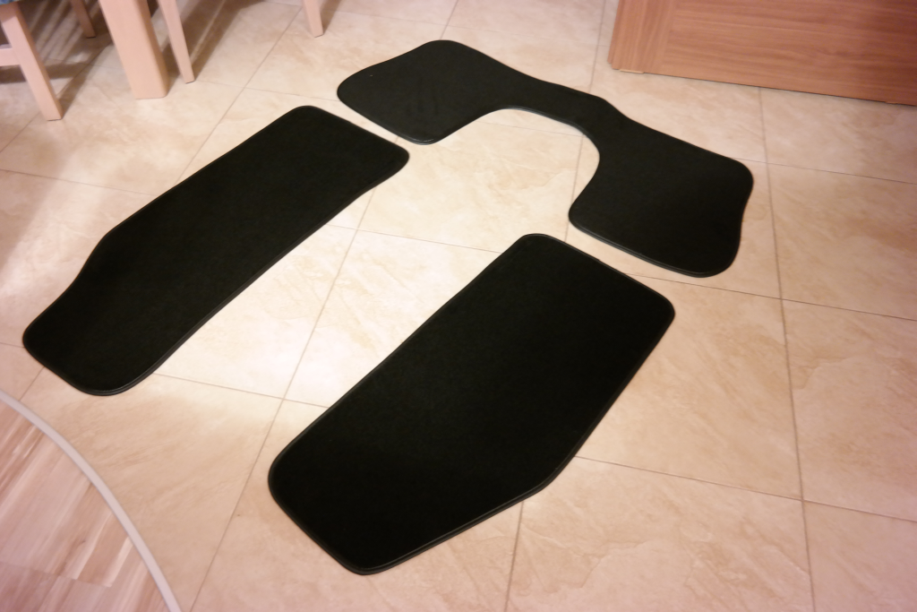

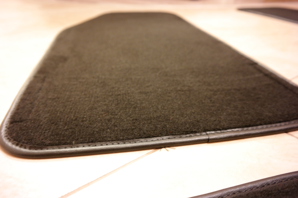

Wczoraj przyjechały zamówione dywaniki. Są eleganckie :)
dywaniki
dywaniki
dywaniki
dywaniki

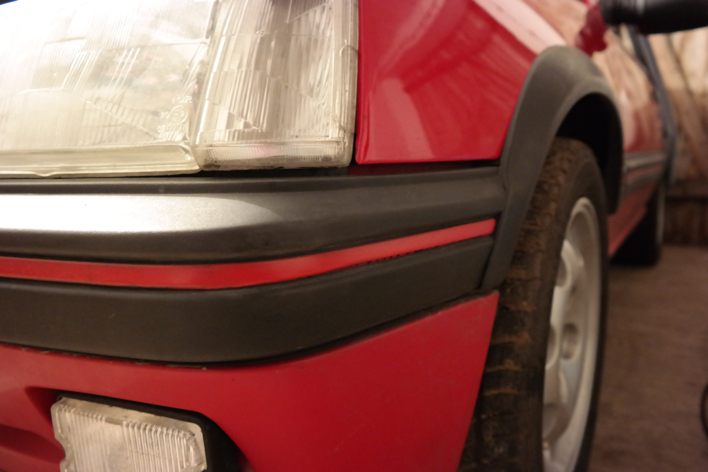

Będziesz musiał co jakiś czas te zderzaki pielęgnować, bo plastik po tylu latach mocno się utlenia niestety.
