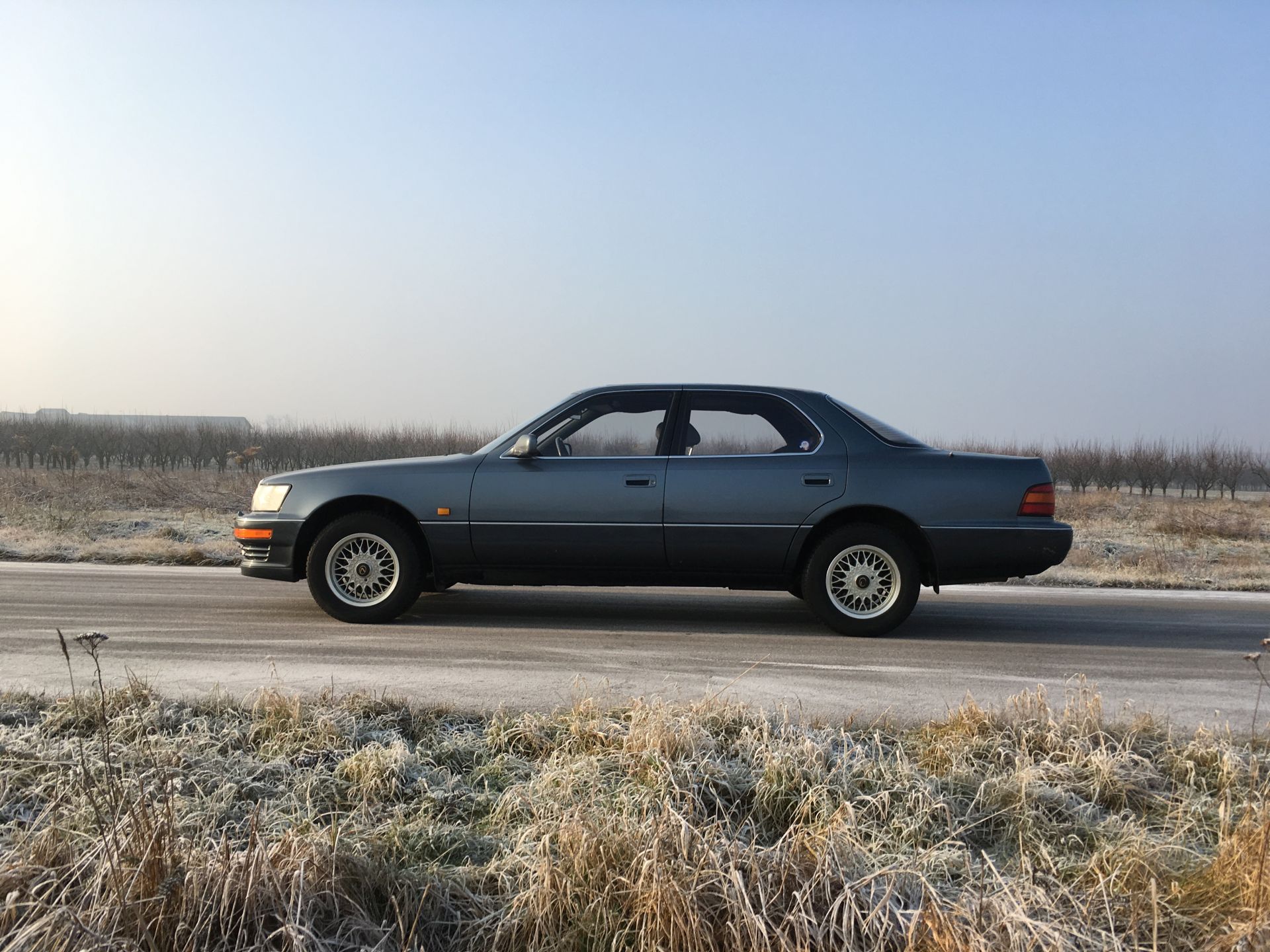

Muszę Wam powiedzieć, że zawieszenie jest genialne, jeżeli chodzi o komfort. Tym samochodem płynie się po drodze. Podejrzewam, że tylko Citroeny z hydro mogą z nim konkurować. Ostatnio jechałem na ustawionym zawieszeniu na High i wjazd na "krawężnik" o wysokości 5cm był niewyczuwalny w kabinie.
Parę fotek:
Po świętach Lexus jedzie na duży przegląd. Po nim będzie wiadomo, czy wymieniane będą jeszcze świece i rozrząd.
