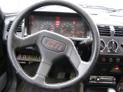

Troche się ostatnio działo przy aucie.
Po zdjęciu progów okazało się, że ingerencja blacharza nie jest potrzebna i rdzę pokonałem na razie we własnym zakresie. Czyszczenie, malowanie i konserwacja barankiem. W planach jeszcze malowanie pod kolor.
Wymieniłem tłumik środkowy na nowy, bo w starym na 90cm rury było 5-6 naprawdę dlugich spawów i łatek. Poza tym miał mniejsza średnicę rury. Wymieniony został filterek gazu ( takiego syfu jeszcze nie widziałem) plus regulacja i silnik pracuje na LPG tak jak powinnien. Dokończyłem też łączenie i izolowanie na nowo pociętych kabli pod maską. Skrzynka bezpieczników pod kierownicą to już inne bajka :D Okazało się, że w autku są dwie centralki od centralnego zamka. Ta pasożytnicza miała zasilanie podpięte pod główny kabel zasilający skrzynkę bezpieczników - qtwa grubszego już tam nie było. W ogóle to wiecej "kwiatków" się tam znalazło nie wspominając o jakości zaizolowania wszelkich dodatkowych wpięć w instalację, bo ta była kiepska. Cóż wyciąłem co się dało. Przy okazji naprawiłem ory pilota od centralnego zamka bo cierpiał na tzw zimny lut.

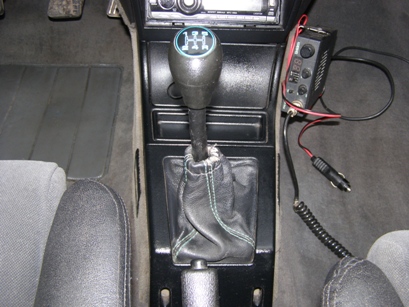

i skrzynia biegów wymieniona :)

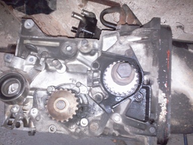

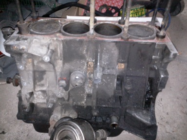

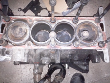

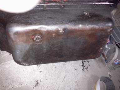

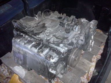

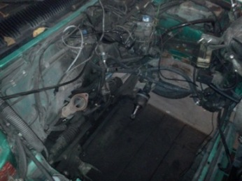

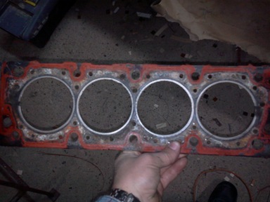

Griffe właśnie przechodzi operacje serca hm wymianę serca. Miała być wymieniona tylko uszczelka pod głowicą i uszczelniacze zaworowe a okazało się, że nie da się dokręcić głowicy. Powód: uszkodzenie 3 gwintów. Heh, ktoś już wcześniej to obszedł zakładając nakrętki od dołu na śruby
GTI znowu jeździ :D
Silnik wyjety z 405-tki. Na zimno cisnienie oleju na biegu jałowym trzyma przeszło 7,5 bara a rozgrzany po dłuższym katowaniu niecałe 4 bary. Stary silnik na zimno miał 6 bar i dobre 1 na ciepło.
Wąż od wlewu oleju został wymieniony bo stary się rozpadał, węże od odmy również poprawione. Instalacja elektryczna też porobiona. Wymieniona osłona na zewnętrznym przegubie, nowe łożysko skf w prawym przednim kole.
DKZ  z 405-tki
DKZ z 405-tki

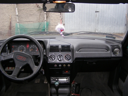

Nie mam porównania z innym GTI, ale na PB jest moim zdaniem OK. Osiągi tego modelu prowokują aż za bardzo. :D Z braku monolitu w kacie jest nadal głośny co zaczyna mnie denerwować.
Od czasu do czasu potrafi też strzelić w wydech. Do w miarę bezstresowej jazdy przydałoby się jeszcze chłodnicę wymienić i podmienić przepływomierz bo wygląda na dłubany.
Wnętrze oprócz ory foteli i kiery w skórze mam już całe skompletowane.
Z tuningu wizualnego też już prawie nic nie zostało ale to wnikliwi zauważą/zauważyli na fotkach w innych moich tematach.
Całe szczęście, że mam dobrego mechanika pod ręką, chociaż na widok Griffe zaczyna mu się już słabo robić :twisted:
Co do spisania tego auta na straty to przyznam się, że kiedy okazało się, że silnik nadaje się tylko do wymiany to o mało co auto nie poszło do rozbiórki na część. Nawet wymiana skrzyni biegów tak mnie nie wku..ła. Nawet dokładne oględziny, wtedy w Częstochowie, nie ujawniłyby niektórych "fajnie" przeprowadzonych napraw z przeszłości a musiało być tego skoro. Także przebieg 212tyś z którym go kupiłem należy włożyć miedzy bajki chyba że był bardzo ostro jeżdżony.

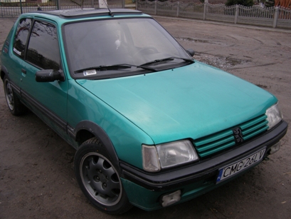

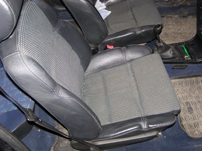

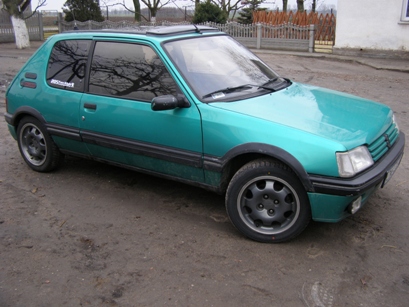

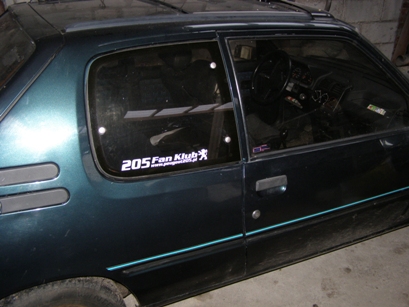

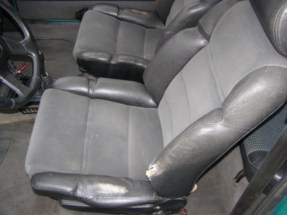

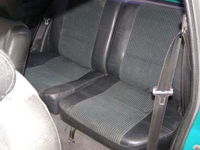

18 grudnia minął rok od kupna GTI. Trudny rok dodam. Pytanie do spostrzegawczych:
co zmieniło się przez ten rok w Griffe???
foteliki w Foreverze
Foreverek...też oklejony
GTI_Efekt Masy Obrazek
Re: Peugeot 205 GTI Griffe
Maska normalna, kiera z Griffe, mieszek zmiany biegów ory, albo udający ory, poza tym nie pamiętam już. Wygląda bosko ;]
krzyska
Posty: 2097
Post autor: krzyska »
mieszek jest ory
