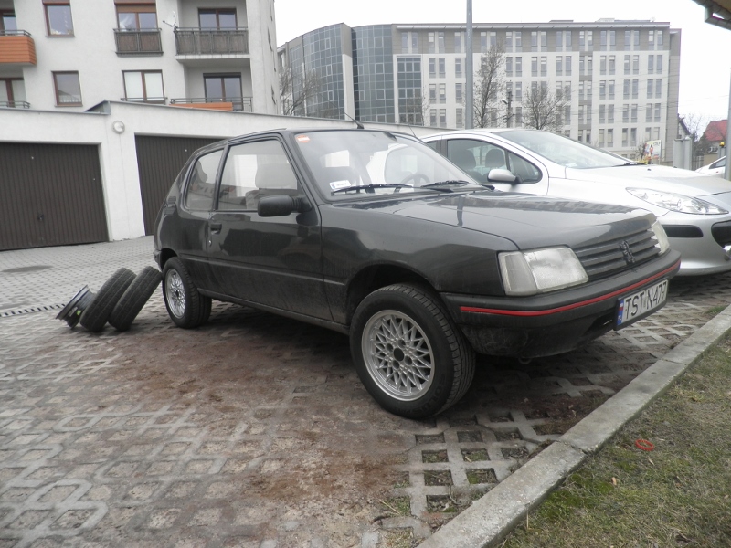

W związku z planowanym montażem alusków mam pytanie jakie są potrzebne do tego śruby? Sprzedający dodał do nich śruby z łbami takimi jak do stalówek czyli w kształcie stożka, takie same są otwory w felgach. Na forum widziałem śruby z płaską ruchomą podkładką, takie same mam w 307-ce.
Re: Peugeot 205 Kielce
Jak otwory stożkowe, to i śruby stożkowe

Kółka już wymienione, byłem pierwszym klientem zmieniającym koła na sezon letni. Wbrew moim obawom okazały się proste i fajnie wyglądają, szacun w mieście +4 punkty
Zdjęcie robione na szybko i auto lekko przybrudzone. W planach polerka całości.

Felgi wyglądają naprawdę świetnie. Po zakupie na zdjęciach, nie założone na auto nie do końca mi się podobały, jednak teraz zmieniłem zdanie
jak dla mnie to +205 do lansu w mieście
Fotele też są znakomite, tył nie powala, jednak przód wygląda bardzo ładnie, jeżeli chodzi o wygodę to nie ma co porównywać z fotelami z looka.
Lakierniczo też jest bardzo ładnie
Naprawę fajną 205-kę sobie zrobiłeś

Łukasz fajnie wygląda na tych kołach.

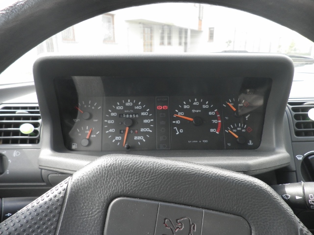

W ostatnim czasie przytrafiła się Pugowi awaria włącznika zespolonego świateł. Robson miałeś rację.Dzięki! Dzisiaj przyszedł nowy, został zamontowany, przy okazji wymieniłem zegary na GTI, (kupione na allegro w dobrej kasie) i ku mojemu zdziwieniu po ich podpięciu w miejsce XS-owych zaczął działać obrotomierz. Pozostaje uruchomić czujnik ciśnienie i temp. oleju, ale to po montażu nowego silnika. W zeszłym tygodniu Pug przeszedł przegląd. Stwierdzono wyciek płynu z okolic pompy wody. Ponieważ była wymieniona w zeszłym roku, myślę, że wyciek spowodowany jest przepuszczającą uszczelką pod głowicą. Wcześniej ciśnienie wywalało płyn przy kroćcu, jak tam uszczelniłem zaczęła pocić się pompa, do tego w płynie jest olej

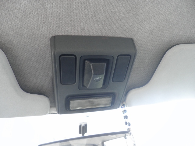

Zmiany nieduże ale cieszą:
zegary od GT kupione okazyjnie na alledrogo, po letnim swapie silnika zostaną podpięte wszystkie czujniki, zostały zakupione i czekają lampka do czytania map, bardzo użyteczny bajer, który doceniłem dopiero po zamontowaniu, świeci o niebo lepiej niż duża lampka poza tym zamontowałem przełącznik kierunków z 405 i wywaliłem beznadziejny zamiennik

ładne zegarki
Tylko dlaczego obroty takie wysokie?

"zsie" na zimnym silnikugrzesiek309 pisze:ładne zegarkiTylko dlaczego obroty takie wysokie?

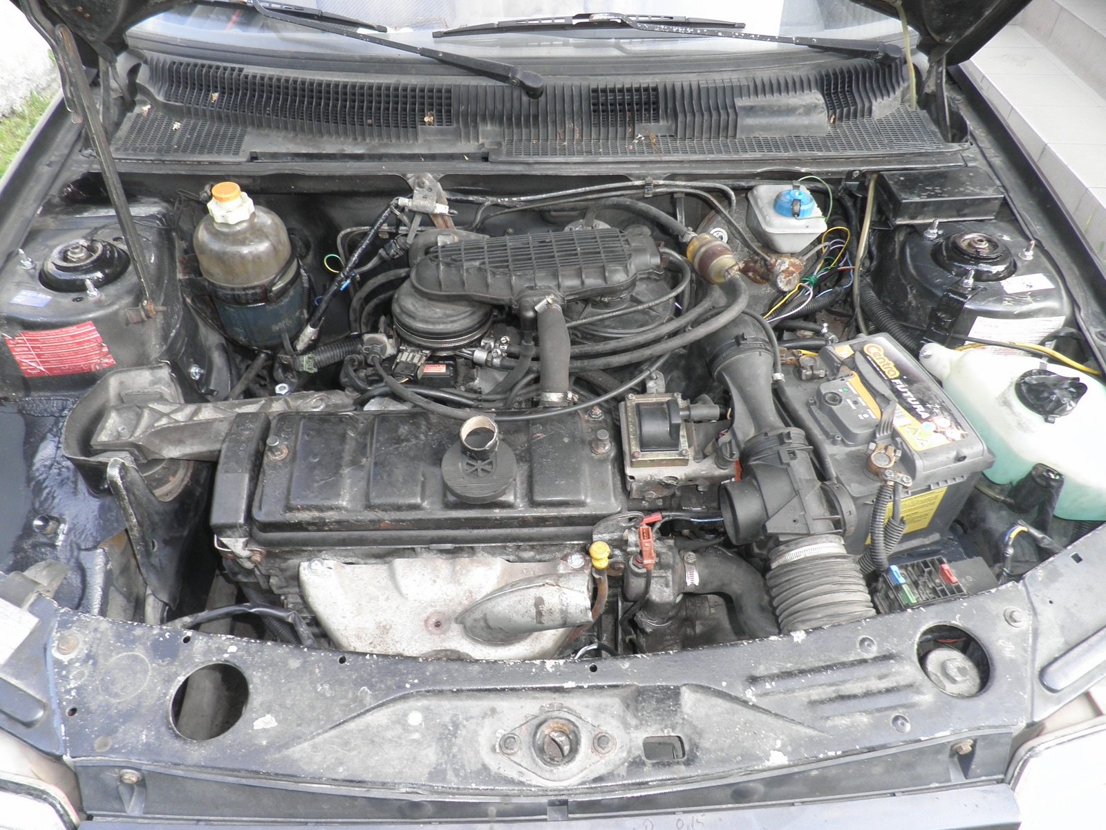

Po długich walkach, dokonał się zapowiadany swap silnika. TU1M został zastąpiony TU3M. Osprzęt pozostał ze starego silnika, przy okazji wymieniony został wahacz, kolumny mcphersona, końcówki drążków, osłony gumowe półosi napędowych i maglownicy oraz poprawiona konserwacja przodu nadwozia. Do kompletu dołożyłem "nową" jak się okazało krótką skrzynię biegów z Puga 106. Dodatkowo dołożony czujnik ciśnienia oleju i kabelki do niego. Nie obyło się bez kombinowania, ale ostatecznie wszystko odpaliło i działa
co dla mnie już samo w sobie jest wyczynem. Silnik nie kopci, nie cieknie i równo pracuje.Dzięki za pomoc Grześkowi309, Pace, Miankowi i znajomemu Panu Jarkowi z warsztatu Jachra w Kielcach. "nowy silnik":
