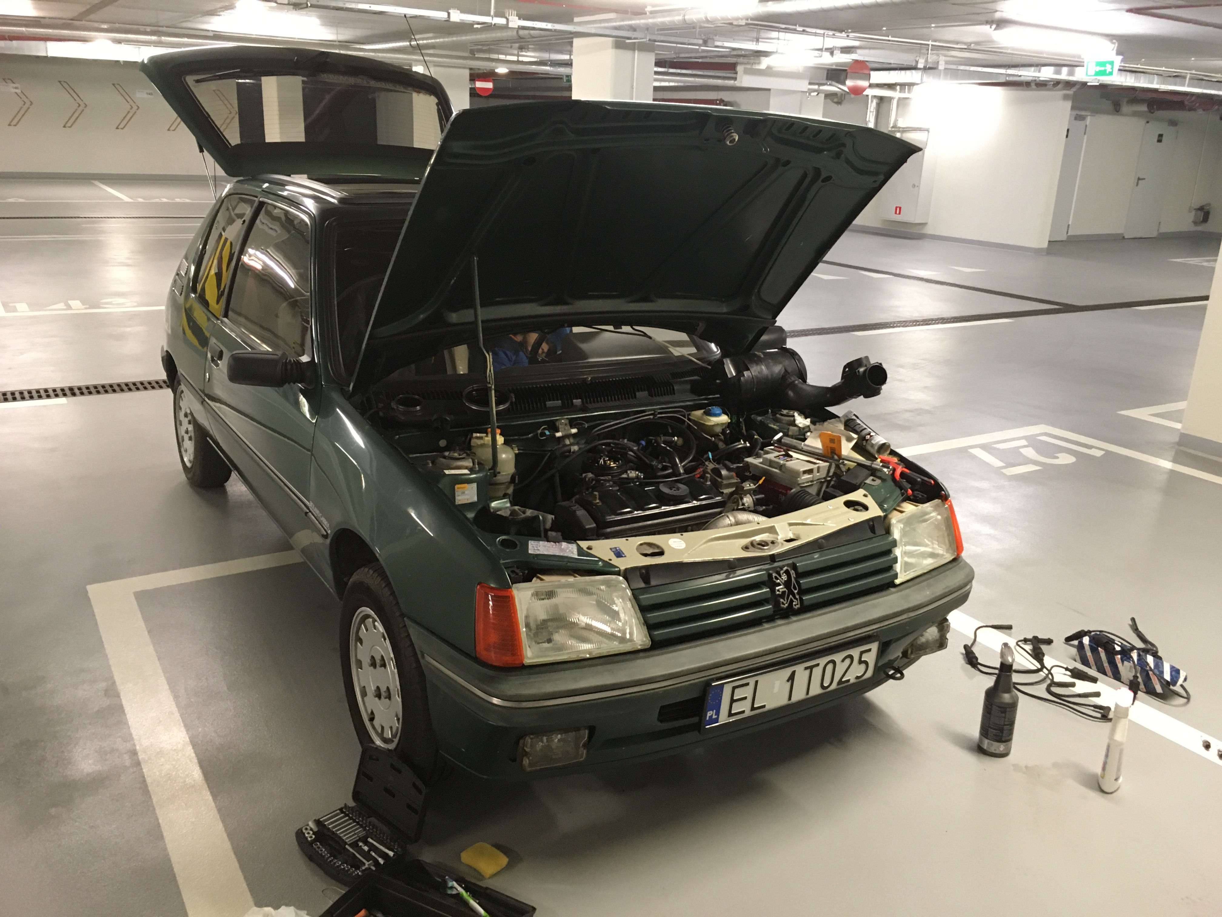

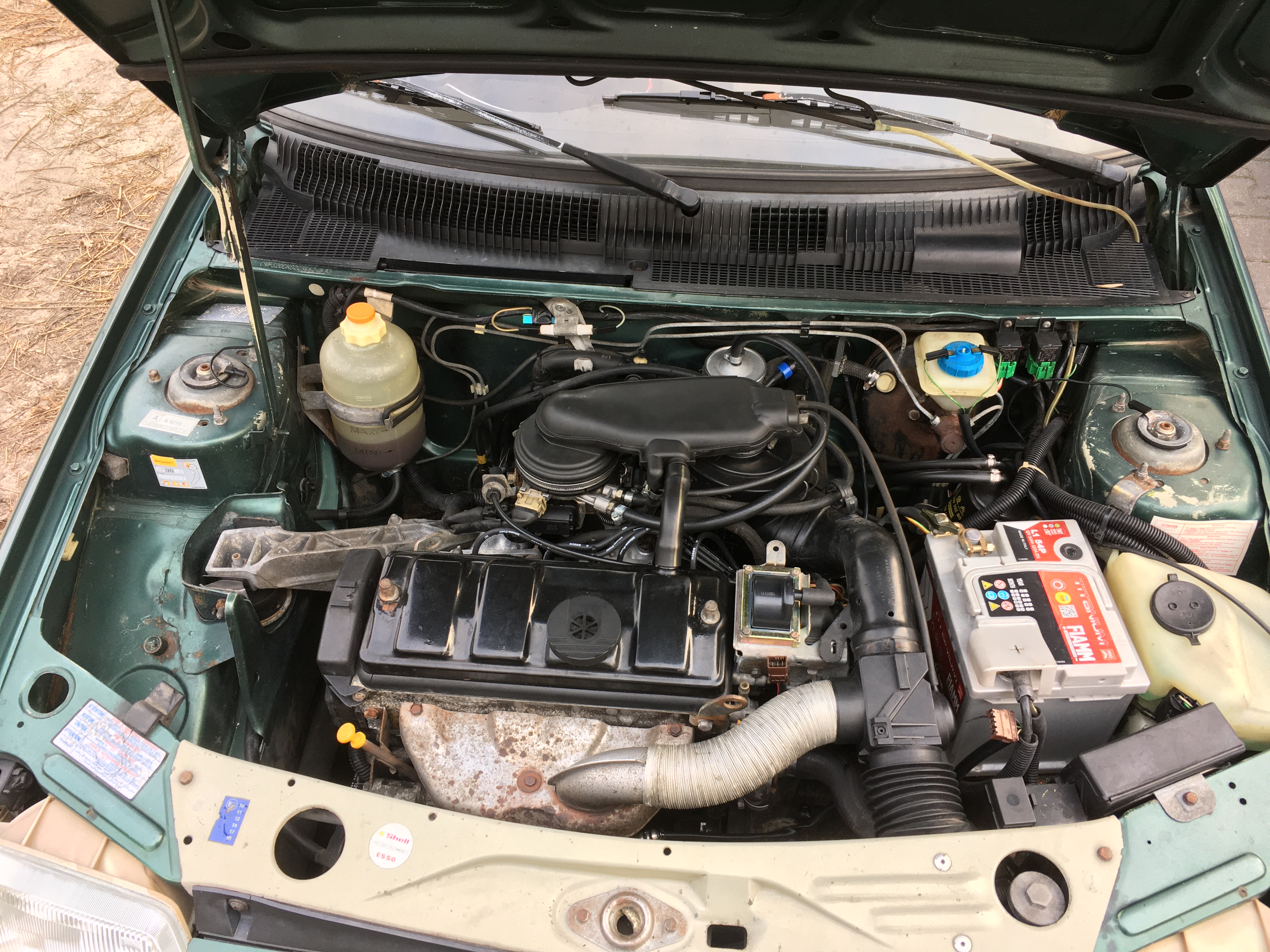

W weekend wymieniłem:
- pasek klinowy (Continental)
- świece zapłonowe (NGK)
- przewody wysokiego napięcia (Bosch)
- cewka zapłonowa (Magneti Marelli)
Pasek wymagał pilnej wymiany, co zobaczycie na zdjęciach. Pozostałe elementy - wymieniam bardziej profilaktycznie, aby w przyszłości nie zaskoczyła mnie jakaś awaria. Przy okazji demontażu - czyściłem co wymagało czyszczenia.
Zająłem się ponownie ustawieniem TPS. Tam gdzie są piny 1-2 - napięcie zaczyna się od 0,29V, a na pinach 1-4 kończy się na 4,11V. Podczas jazdy próbnej RG zgasł mi jeszcze dwa razy, ale potem (odpukać) nie było już tego problemu. Mam teraz wrażenie, że problem leży właśnie po stronie TPS...

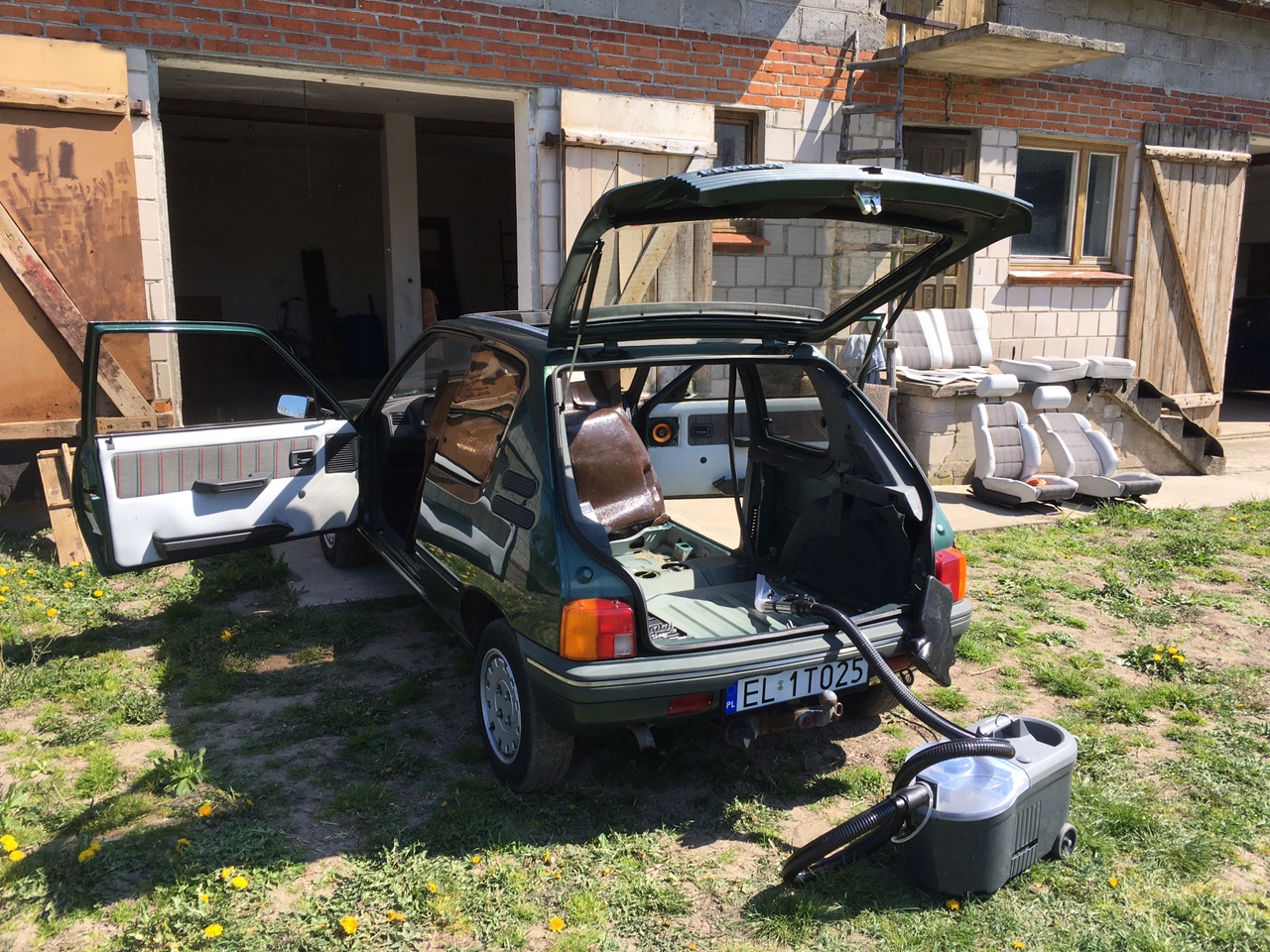

Pozostały także do czyszczenia boczki i pozostałe 3 siedzenia. Tutaj mała próbka działania Strong Cleanera:

Przyszły tydzień zapowiada się obiecująco, biorę 3 dni wolnego, jadę zaszyć się w garażu i będzie: pranie wykładziny, foteli i boczków. Renowacja foteli. Renowacja halogenów. I może jeszcze coś :D

Pogoda sprzyja takim pracą. Widzę, że nie było problemu z śrubami foteli. U mnie zawsze co najmniej jedna stawia opór. Wyciszenie seryjne zostawiasz ? Czym czyściłeś pasy ?

a2legro pisze:Pogoda sprzyja takim pracą. Widzę, że nie było problemu z śrubami foteli. U mnie zawsze co najmniej jedna stawia opór. Wyciszenie seryjne zostawiasz ? Czym czyściłeś pasy ?
Wyciszenie na podłodze zostawiam. Jest w całkiem dobrym stanie.
Pasy prałem w środku do prania ekstrakcyjnego, który był w zestawie do odkurzacza. Dywanopuc?
Finalnie, podsufitkę również wybrałem tym środkiem, tyle że z użyciem odkurzacza. Naniosłem środek atomizerem, potem szorowanie szczoteczka i na koniec odsysanie.
