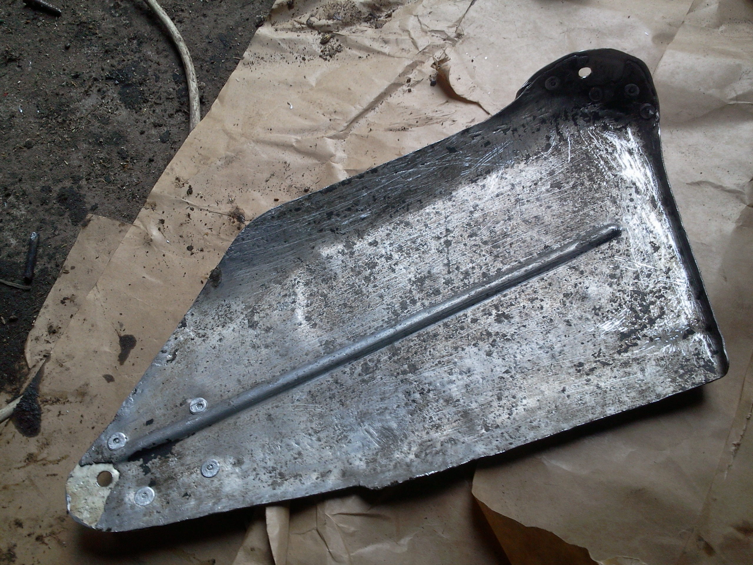

Krzyśka, ja też swego czasu walczyłem z tą osłoną wydechu, u mnie też przy mocowaniach metal uległ utlenieniu
krzyska
Posty: 2097
Re: Grzebanie nasze codzienne
Post autor: krzyska »

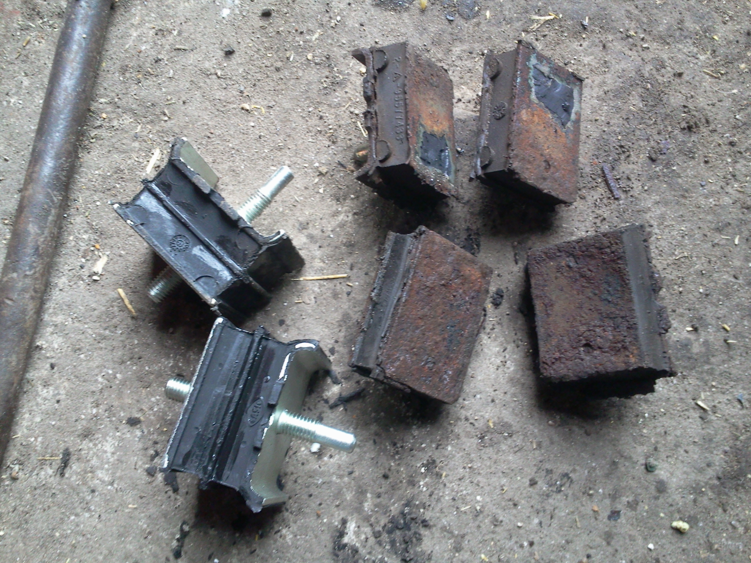

Miałem tego nie naprawiać ale zakup innej osłony się nie udał. Inna sprawa to taka że walczę z metalicznymi stukami gdzieś w tylnej części auta. Belka zdrowa, pod butlę i obejmy powkładałem podkładki z gumy, tłumik też poprawiłem, korektory tym razem przykręciłem właściwie ale prawdopodobnie to będą amortyzatory a dokładnie tulejki.. Ale przednia zawiecha jest już w tragicznym stanie po 33kkm na "moich" drogach i stuki niesie po całej budzie 8)7 Jest tu taki odcinek specjalny nalewany jakieś 30lat temu.
I jeszcze sprzęgło też do wymiany bo nie ma mowy nawet o lekki pałowaniu :(
GTI_Efekt Masy Obrazek
No niestety drogi jakie mamy każdy widzi, dobrze, że idzie to wszystko powoli w dobrą stronę.
Ja kiedyś miałem przypadek , że za metaliczne łomoty z tyłu auta odpowiedzialny był amortyzator, w którym najprawdopodobniej urwał się tłumik i latał miotany ciśnieniem oleju po wnętrzu amortyzatora.
Ale tulejki to jest pierwsza rzecz jaką bym sprawdził.
Prócz tulejek amortyzatorów, zobacz też tulejki przy belce, bo główne puduszki widzę, ze wymieniałeś.

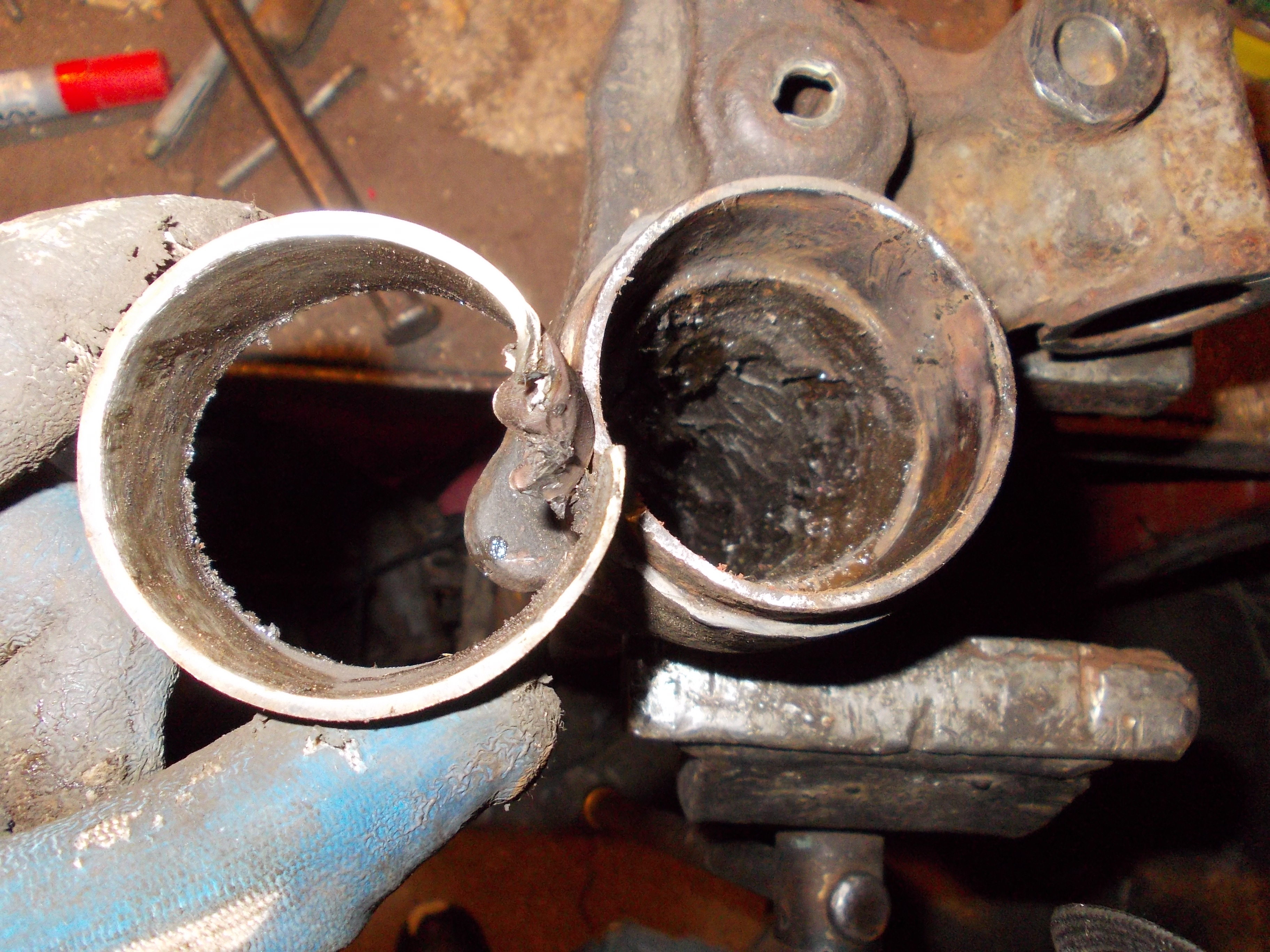

to a propo metalicznych stuków to zapytam....rura wydechowa od kolektora -przynajmniej- do katalizatora była kilku warstwowa? bo na jałowych obrotach potrafi coś dziwnie dzwonić...czy może jest to wina kata który już swoje przeżył? jak wszedłem do kanału to trzeba było mocniej uderzyć w samą rurę żeby w jej wnętrzu było słychać ten metaliczny dzwięk.
Ewidentnie słychać, że dzwoni pod samochodem? Te dźwięki może powodować osłona kolektora wydechowego :wink:
tomek05229
Posty: 400
Rejestracja: 08 maja sob, 2010 10:54 am
Posiadany PUG: 205 Forever '95
Numer Gadu-gadu: 11234915
Lokalizacja: Ostrowiec Świętokrzyski /Wa-wa
Post autor: tomek05229 »
osłona już sprawdzona i dla pewności przykręcona w dokładniejszy sposób :) słychać że pod samochodem...prawie że na jego środku..
Najprawdopodobniej posypała się ceramika katalizatora, bo raczej rozwarstwienie przedniej rury wydechowej wydaje się być mało prawdopodobne.

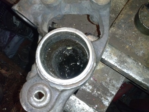

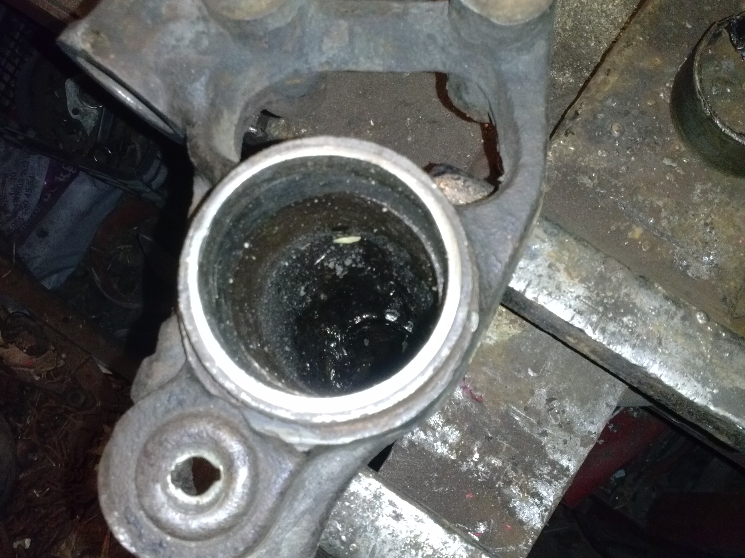

Ciąg dalszy reanimacji belki. Po przymiarce łozyska okazał się że otwór jest lekko wybity. Po dokładniejszych oględzinach wyszło to co na foto. W sumie to ułatwia naprawę.
Belka była wytarta i ktoś drobił tulejkę. Wystarczy, że dorobisz nową i nie musisz się o nic martwić :)
