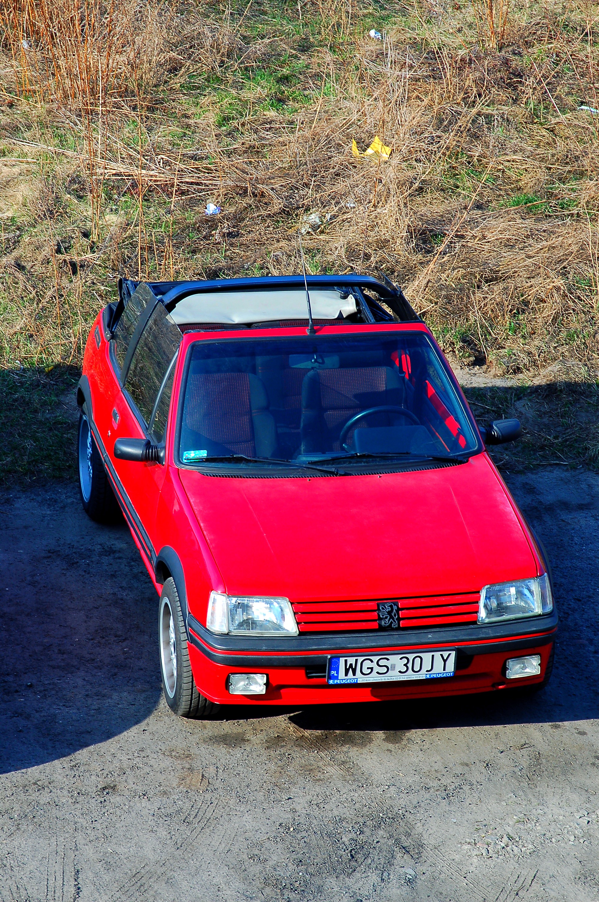

Oficjalnie informuję, że rozpocząłem sezon bezdasznikowy, gęba uśmiechnięta od ucha do ucha, u żony banan....na twarzy 8)7 i już się nam podróż jakaś dalsza marzy
Na dniach zmiana oleju przed sezonem, pucowanie, naprawa kilku detali i można śmiało jechać na koniec świata.

Piekna czerwona strzała, też moim wyjeżdżam na poczatku nastepnego tygodnia, bo teraz nie mam szans - tyle błota
Re: Historia długa mego Puga, który pomału odbiega od ORFINA
Żeby piękną strzałą była należy się jej lakiernicze SPA :P
Orfister pisze:Żeby piękną strzałą była należy się jej lakiernicze SPA :P
To przed wyjazdem po zimie jest SPA a póżniej dopiero wyjazd, mój juz po i świeci sie jak psu....

Mówiąc SPA miałem na myśli lakierowanie, bo są miejsca, szczególnie maska, gdzie już żadne cuda nie pomogą....niestety
