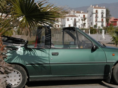

Nie wierzę... Stało się coś, co powinno się stać dobre 4 lata temu - auto trafiło do mechanika i od niego wróciło :D
Marin musisz teraz podać ostateczny termin wyjazdu Garrosa na szosę. Dzień,w który bez duszy na ramieniu i bez zagrożenia czyjegokolwiek życia będziesz mógł wyruszyć na przejażdżkę bezdasznikiem.
Dodam, że z podanego terminu zamierzam Cię rozliczyć :lol:

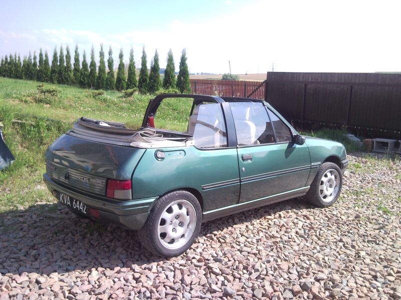

poniżej fotki jak wygląda

po drugim (i długim) dniu walki z Manwe (z samochodem walczyliśmy)
auto stanęło na belce z tarczami
generalnie oponka 195 obciera, na wcześniejszej belce oponki pięknie się chowały w karoserię (??????)
prawdopodobnie była obniżona jeden ząbek, tak zostawię założę tylko do przodu niższe sprężyny (ale to jak będe zakłądać zawias z GTI)
do przodu pójdą jeszcze większe zaciski (na próbę założę chyba takie z GTI bo mam sprawne) docelowo planuję tarczę 266
dzisiaj były jazdy :)

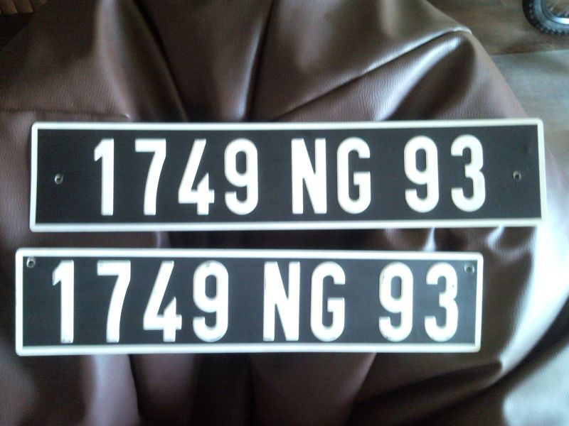

przy okazji wyjąłem wykładzinę bagażnika i pomiędzy nią a wygłuszeniem znalazłem oryginalne pierwsze tablice z auta :)

MiceK
Posty: 1969
Posiadany PUG: MG ZR 1.4 16v
Numer Gadu-gadu: 1295187
Lokalizacja: Warszawa/okolice
Re: RG cabrio - reaktywacja by Marin205 i spółka
Post autor: MiceK »
Nie no, takie tablice to rarytasik i zajebista pamiątka :)
