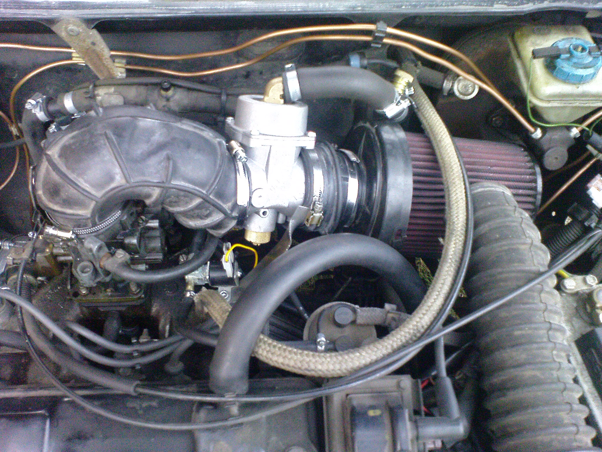

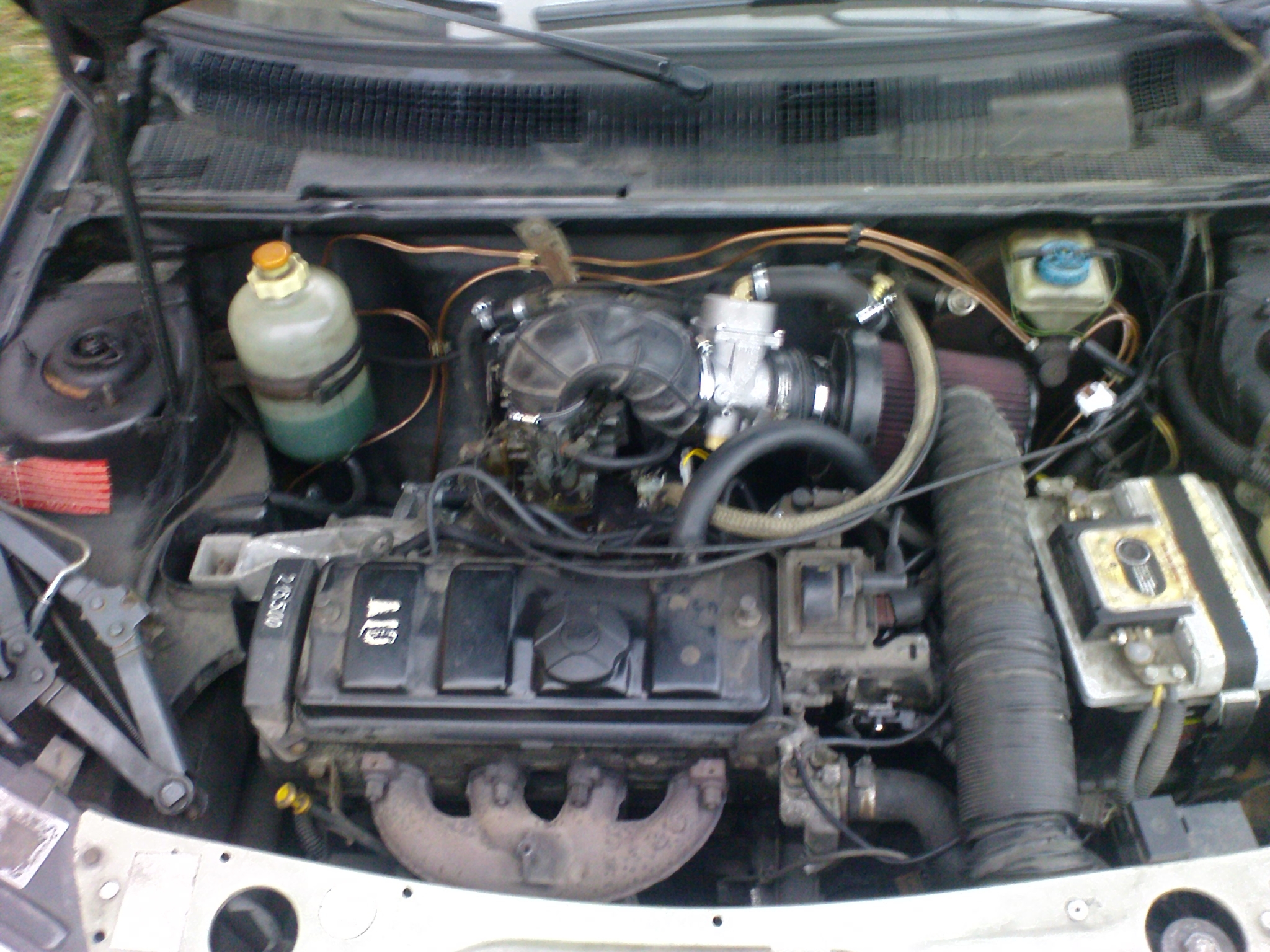

Tak to teraz wygląda u mnie pod maską. Przetrząsłem całe allegro w poszukiwaniu odpowiednio wyprofilowanej rury z właściwą średnicą, aż udało się trafić na rurę dolotu z Escorta 1.8TD :) Rura zimnego powietrza także pochodzi z Escorta.
Re: Z XS'a do XS'a :)
Świetnie, że jesteś zadowolony :) Mnie Blos nie zadowalał w TU3M :N Być może to wina słabego stanu silnika, albo monowtrysku, który jednak ma mniejszy przepływ niż dwugardzielowy gaźnik.
Widzę, że zostawiłeś śrubkę regulacyjną na dolocie gazu. Teoretycznie nie powinno jej tam być, ale z doświadczenia podpowiem, że w 1.4 może pomóc.
Wykręć ją praktycznie na maxa i dokręcaj stopniowo do momentu aż poczujesz spadek mocy na wysokich obrotach. Niestety standardowa dysza w Blosie jest za duża jak dla 1.4 i na wysokich obrotach potrafi mocno przelewać.

Ja mam wrażenie, że na wysokich obrotach wręcz daje za mało gazu, ponieważ nie da się na postoju otworzyć drugiej gardzieli w gaźniku bez przekręcenia silnika - druga otwiera się dopiero przy jakiś 80% otwarcia pierwszej; dawka gazu dopasowana jest do pracy na jednej gardzieli. I stąd gdy daję w podłogę czuję, że jeszcze czegoś mu brakuje ;) Inaczej na benzynce - otwarcie drugiej gardzieli jest równoznaczne z podaniem dodatkowej dawki paliwa i mamy rakietę :mrgreen:
Nie chcę jednak regulować go na gazie pod otwarcie obu gardzieli, bo wtedy z pewnością byłby zalany przez większość czasu >:)

Po dalszych testach przyznam, że jestem zachwycony BLOSem :D To urządzenie jest genialne w swojej prostocie, a dzięki zostawieniu śruby na wężu przepływu gazu mogę sobie teraz mapować silnik paliwem :mrgreen: Oczywiście wszystko na wyczucie, ale znam już tą jednostkę na tyle, że wiem na co jak reaguje. Obecnie mam lekko skręcony dół obrotów przy całkowicie otwartym przepływie na wysokich, co będzie chyba najbardziej optymalnym rozwiązaniem do spokojnej jazdy po mieście z okazjonalnym pedałem w podłodze przy wyprzedzaniu. Pierwsze efekty już są, bo spalanie gazu zeszło z 9.3 do 8.8 litra na 100km. :)
Pamiętaj tylko, ze lepiej by palił gazu więcej...bo albo pali gaz albo pali gniazda zaworowe ( związane to jest ze składem mieszanki, nie może być zbyt uboga )
