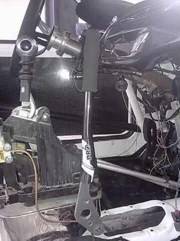

- weekendowy pomysl na reczny
- 20130412172.jpg (24.49 KiB) Przejrzano 34563 razy

co to za kuwety ?

Jak dla mnie to ręczny schowany tak daleko za lewarkiem będzie ciężki do obsługi. Nie za krótkie ramię ??

kuwety uniwersalne (marek ropczyce) dzwignia ma ponad 50 cm i jest zaraz kolo piatki
