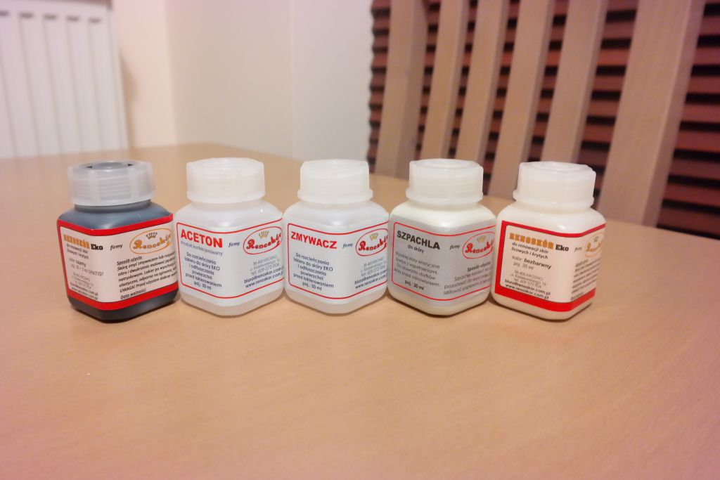

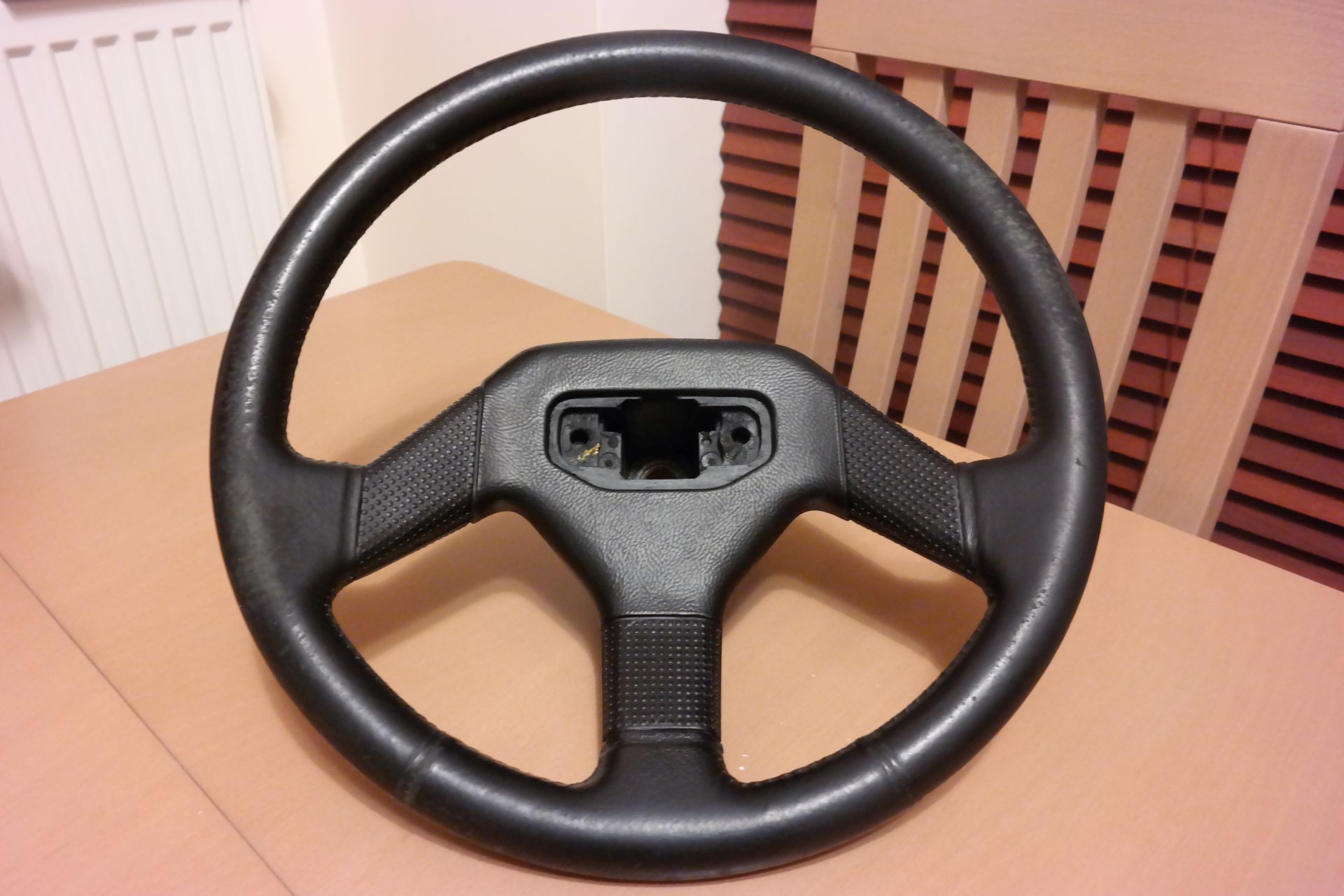

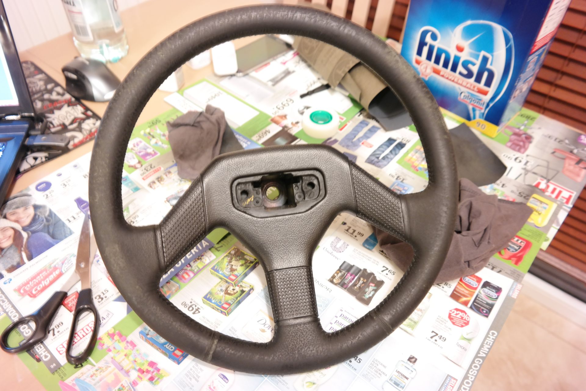

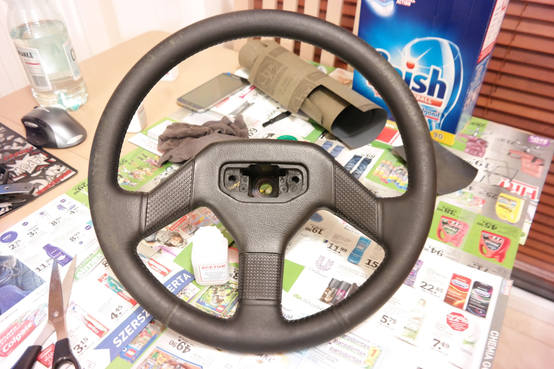

1. Kierownica wstępnie umyta.
2. Kierownica została odtłuszczona zmywaczem, umyta gąbką LCK Kerapur z brudu, następnie odłożona na dzień do wyschnięcia. Następnie ponownie odtłuszczona zmywaczem.
3. Podszlifowana delikatnie papierem ściernym o gradacji 1200.
4. Ponownie odtłuszczona acetonem bo zmywacz mi się już skończył.

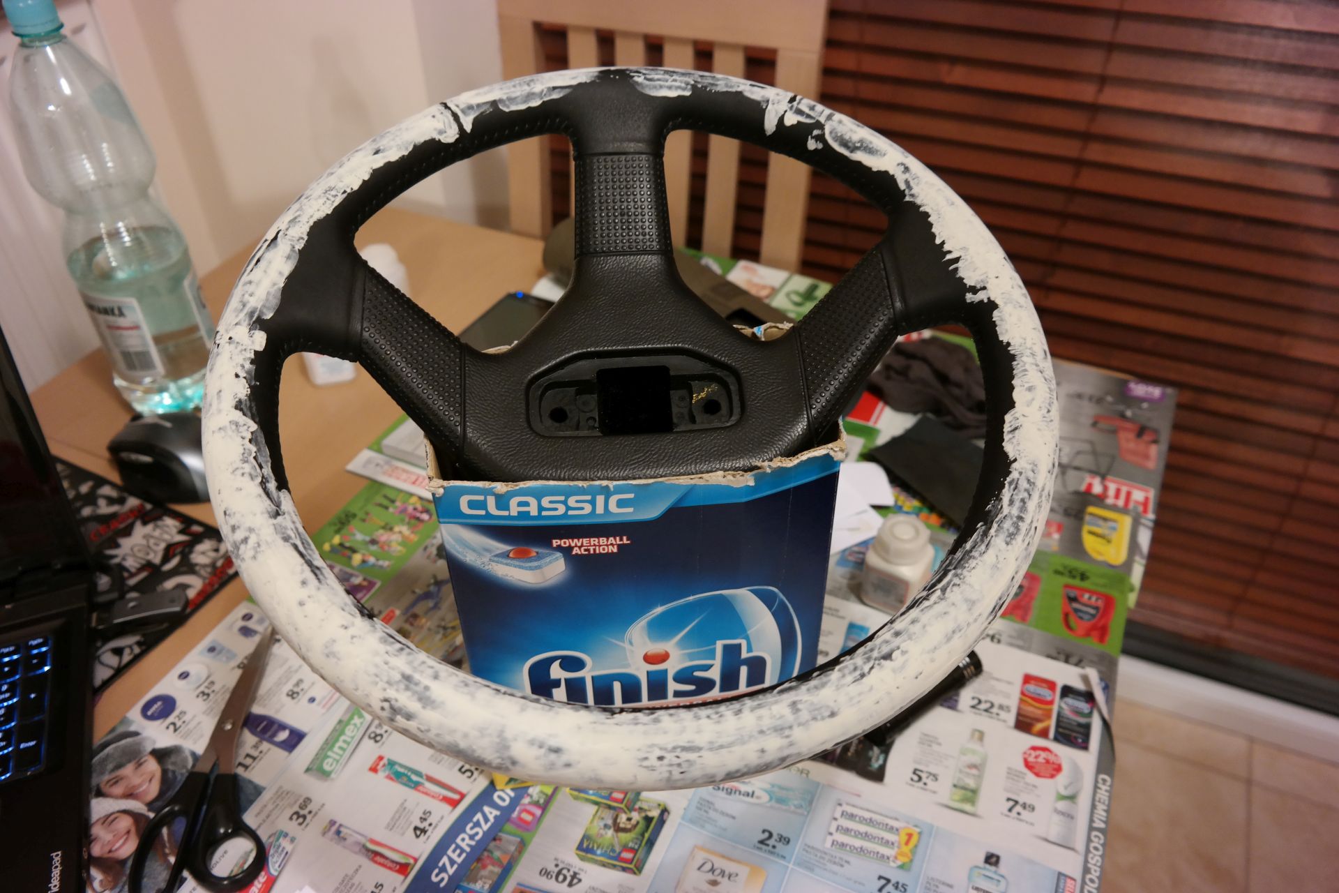

5. Nałożona szpachla.
Teraz czekam 24h i będę szlifował 1200 (albo tam gdzie grubsza warstwa szpachli została 800).

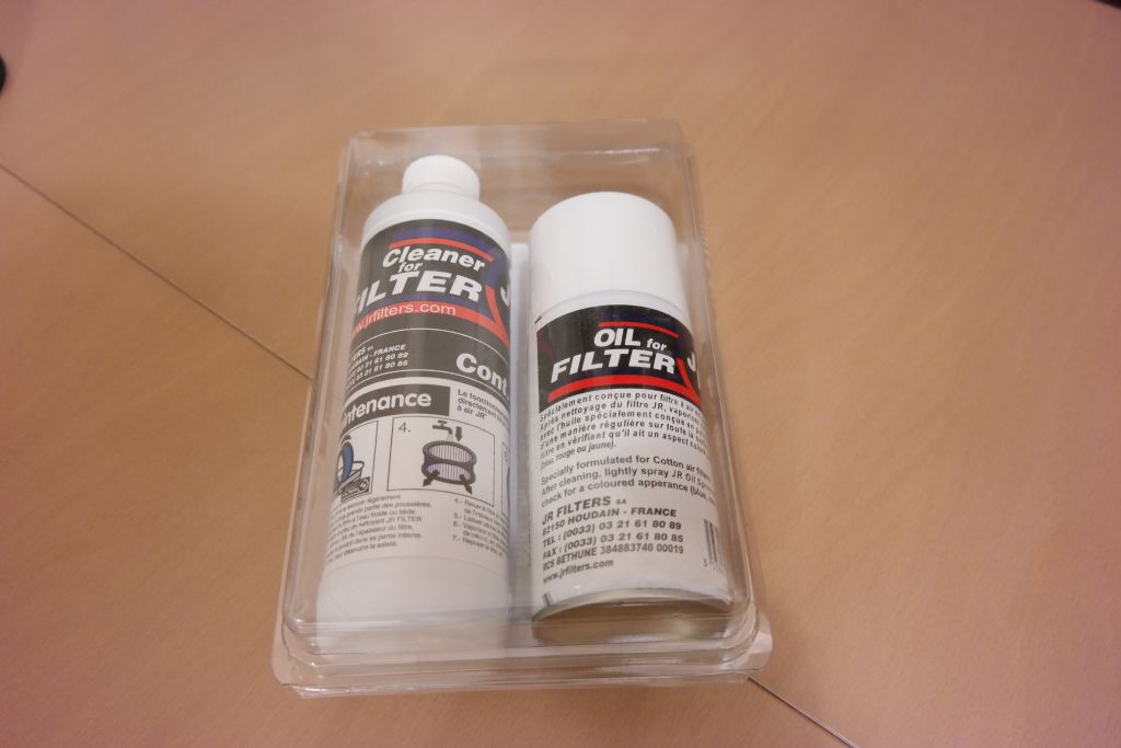

Przy okazji - dzisiaj przyjechał zestaw do umycia filtra stożkowego JR. Dedykowany do mojego filtra.

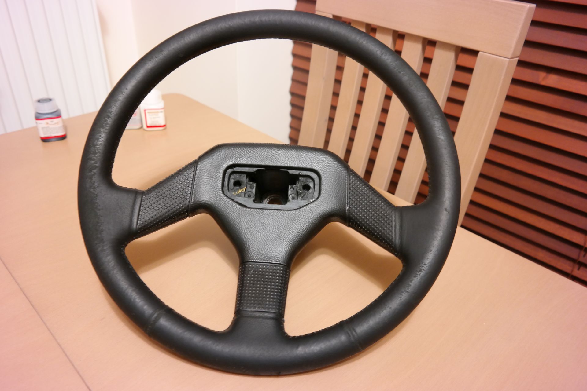

o żesz !
na zdjęciach wygląda super!

M9ja po malowaniu wyglada identycznie. Mowilem ze bedziesz zadowolony z efektu
