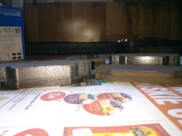

Po 54 tys.km (a głównie po albańskiej wyprawie z tego roku) przyszedł czas na wymianę klocków i tarcz. Wentylowany setup Girlinga z 205 GTi pracował na tarczach ATE 24.0120-0132.1 i klockach Ferodo Premier FDB845. Tarcze, choć schodziły równo i wyglądały dobrze, osiągnęły grubość graniczną, a zużycie klocków widać na foto, w porównaniu do nowych. Niektórzy powiedzą, że jeszcze by pojeździły :wink:
Poprzednia para spisywała się dobrze, dlatego teraz takie same tarcze ATE wjechały również z klockami tej firmy.
Dodatkowo nowe cylinderki ABE na tył, komplet nowych odpowietrzników i płyn.
Jutro rano odpowietrzamy i ciekaw jestem różnicy we wrażeniach z jazdy...

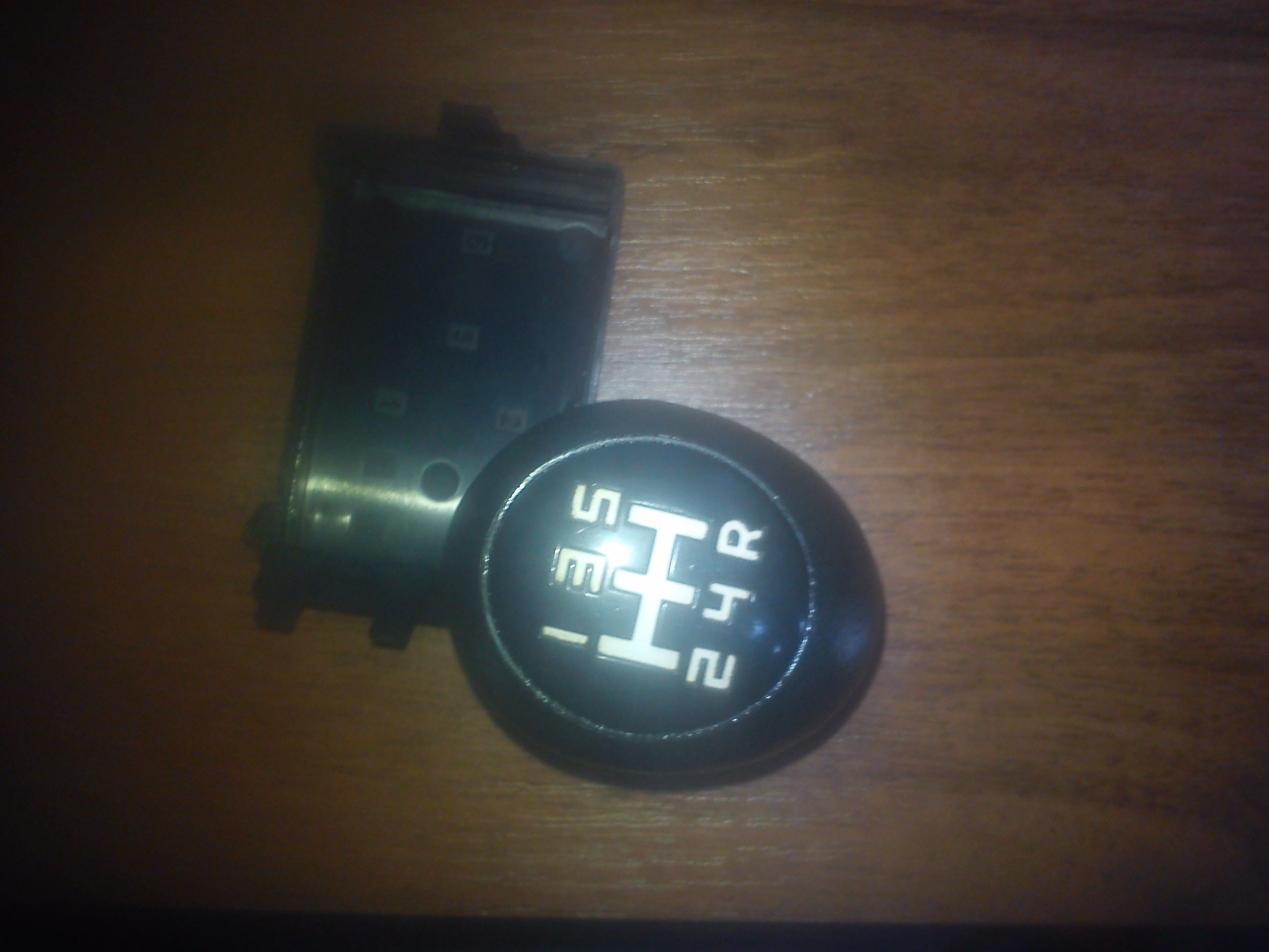

dziś na szrocie rozdawali gałki :D

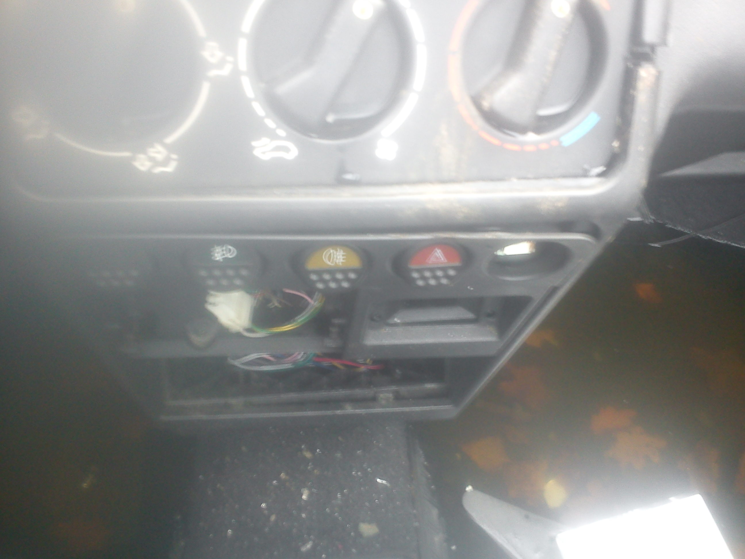

W Łodzi na szrocie na ul.Szpinakowej stoi winner do rozebrania. Na pewno ma jeszcze panel na 5 przycisków
