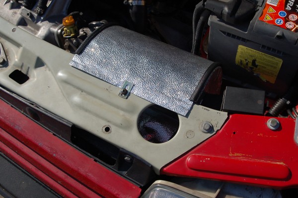

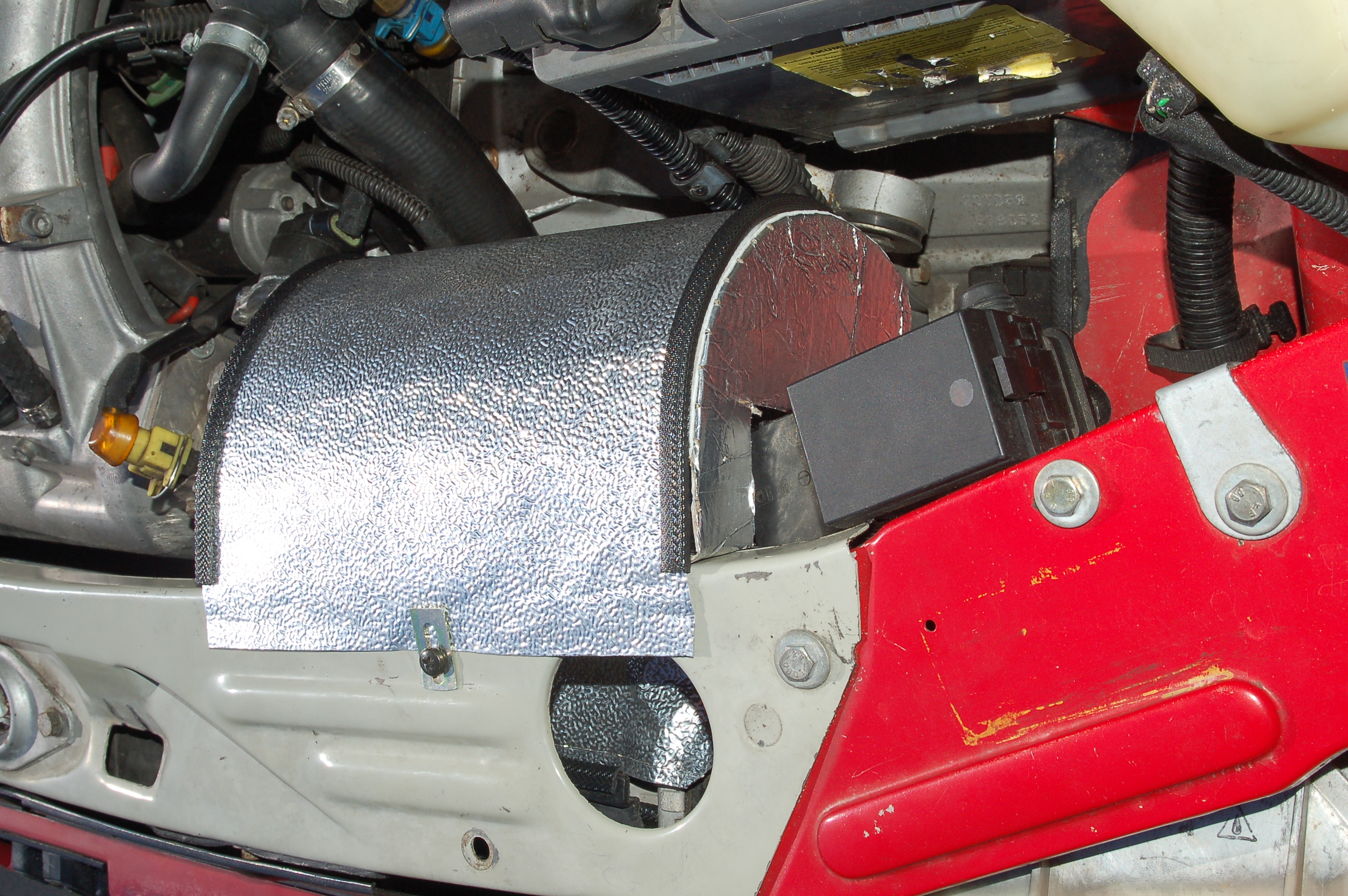

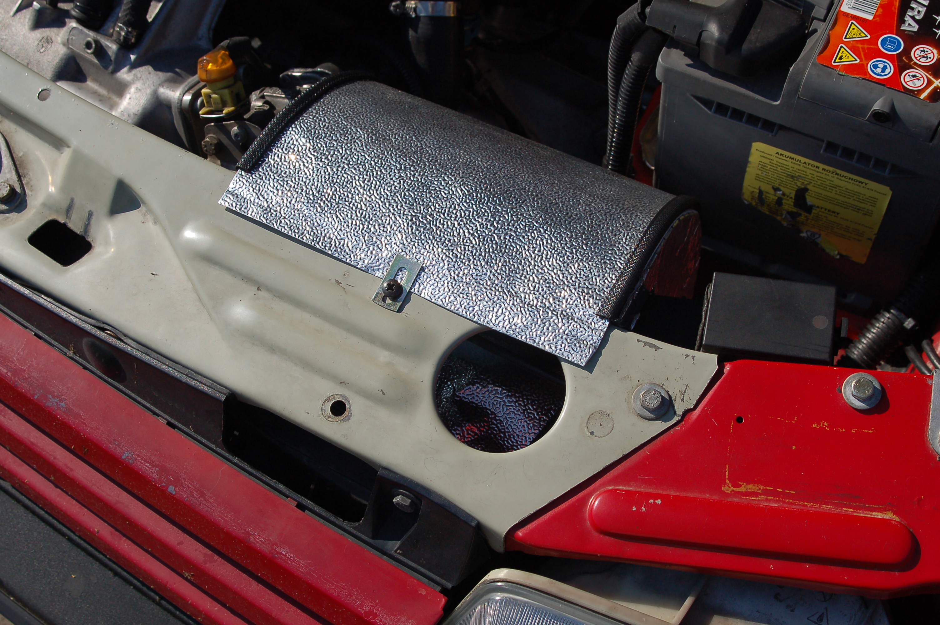

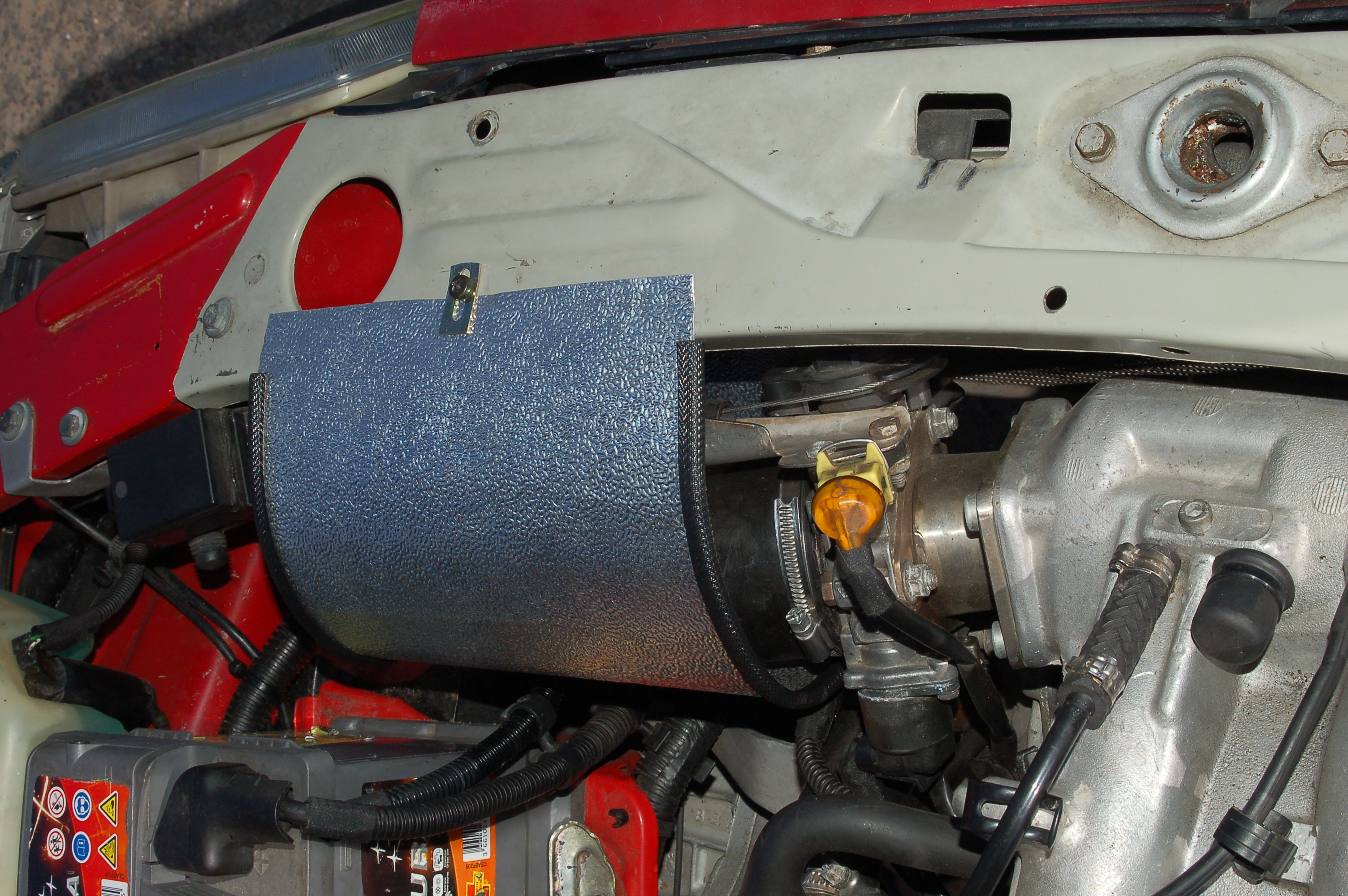

Zatem obiecane zdjęcia...wygląda to siermiężnie, ale zdaje egzamin.
Postaram sie w przyszłości o bardziej estetyczne rozwiązanie.

Docelowo chciałbym tu gdzieś umieścic puchę z 205 gti , ale muszę się chyba zaopatrzyć w komplet ory dolotu i pokombinowac..

Ja napiszę że fajnie do dopasowałeś i wygląda to estetycznie

Gdyby miało to zostać w takim układzie jak teraz, to na pewno blacha poszłaby pod pas poprzeczny a nie na niego.

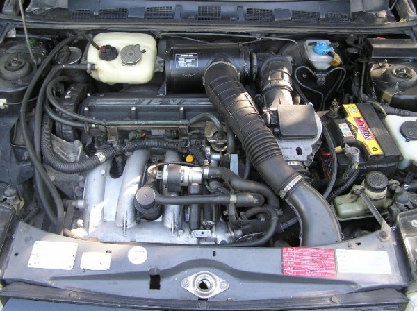

A czy ktoś w 205 Mi16 próbował układu takiego jaki był w 309 GTI16 ?
Czy puszka zmieści się ?

Zawiń element zachodzący na pas przedni o 90 st. w dół i zamocuj do rantu pasa przedniego, wizulanie będzie git.
Czu to dobre miejsce na filtr, tak blisko gorącej chłodnicy? Mam nadzieję, że w pobliżu nie ma przekaźnika biegów wentylatorów, to jest dopiero grzejnik.
Moim zdaniem najlepsze miejsce jest za lewą lampą, tylko trzeba przenieść gdzieś zbiornik spryskiwacza. Później ładnie to zabudować do samego kielicha i doprowadzić chłodne powietrze. U mnie mam otwór w wewnętrznym poszyciu komory, od strony błotnika, tylko dolot zza halogenu na razie prowizorka, jeszcze nie zderzyło mi się jak to estetycznie zabudować aby zachować walory użytkowe. w sumie najprościej byłoby zrobić otwór w nadkolu, tuż za lampą, tylko trzeba to ładnie zabezpieczyć przed syfem i wodą aby ruda nie żarła.
Pucha z 205-309 do mnie nie przemawia, jest brzydko, zasłania dostęp do niektórych elementów, a w 205 malutko tam miejsca na przepływkę, a u mnie gdy ustawię w pionie głupieją obroty

A moze zrobic by zrobic nawiew zza halogenu od dolu przez punkt w podluznicy w ktorym w pierwszych 205 wychodzil wlew do zbiorniczka spryskiwaczy i zabudowac to tak jak wyzej

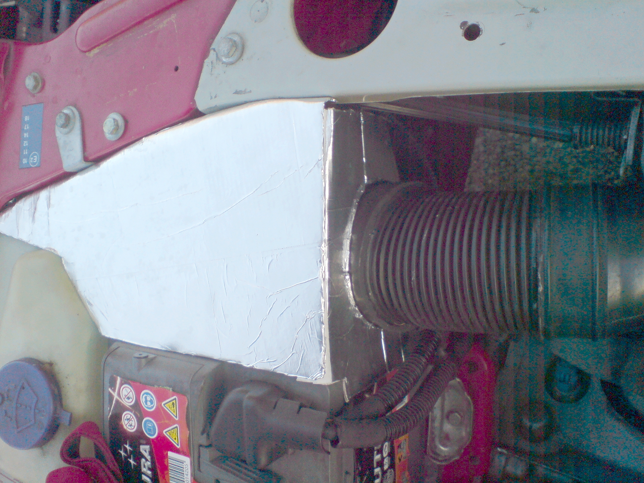

myślę, że mógłbym zrobić tak jak na zdjęciu + pomysł Manwe - to mogłoby zadziałać.
Zdjecie powstało podczas jednej z prób ujarzmienia dolotu
A kwestia dolotu...

Ciekawe rozwiązanie, niby wypełnia wolne miejsce, ale w takiej formie estetycznie mi nie pasuje. Rozumiem jednak, że to przymiarka.
