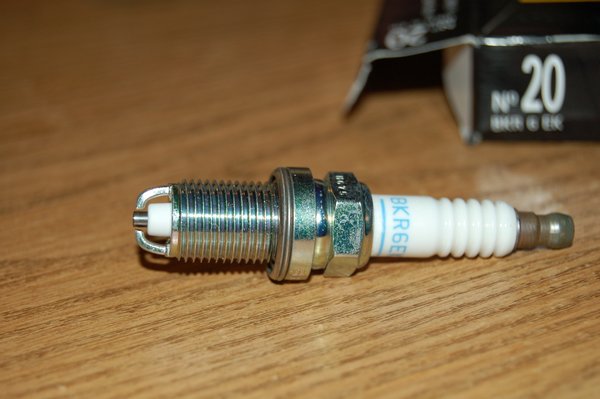

witam , mam problem z wyborem świec zapłonowych, różnie w katalogach piszą. Mam 205 XS 1.4 75KM 1991r. Czy ktos moze mi pomoc jakie swiece zakupic ?

Ja polecam takie - BKR 6EK

Orfister pisze:Ja polecam takie - BKR 6EK
Ok, to są NGK dedykowane do tego silnika. Ale czy przy instalacji gazowej nie lepiej jest mieć świece "zimniejsze" niż zalecane? Czy jakoś tak?
