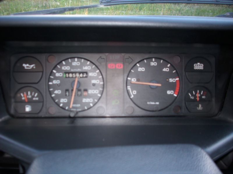

Różnice między zmienianymi licznikami (poza obrotomierzem rzecz jasna): wersja z obrotomierzem posiada dodatkowo wychyłkowy wskaźnik temperatury cieczy chłodzącej oraz osobne kontrolki kierunkowskazów.

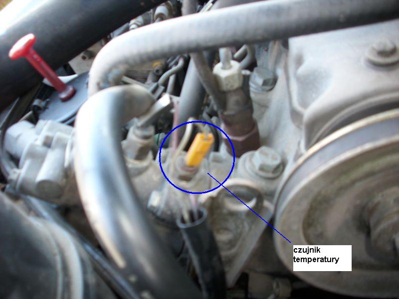

U mnie nie było przewodu 112, natomiast był przewód 47A, czego mogłem się spodziewać, bo w blok silnika wkręcony był czujnik temperatury wraz podpiętym kablem. 4. Sygnał do obrotomierza będzie pobierany z kostki diagnostycznej. Przewód diagnostyczny jest podpięty do skrzyni biegów a jego drugi koniec czyli kostka najczęściej leży sobie gdzieś luzem (u mnie na bloku silnika poniżej wtryskiwaczy). W kostce są trzy kable. Jeden z nich to ekran, poznajemy go po braku koszulki
 . Pozostałe dwa będą odpowiedzialne za sygnał do obrotomierza.

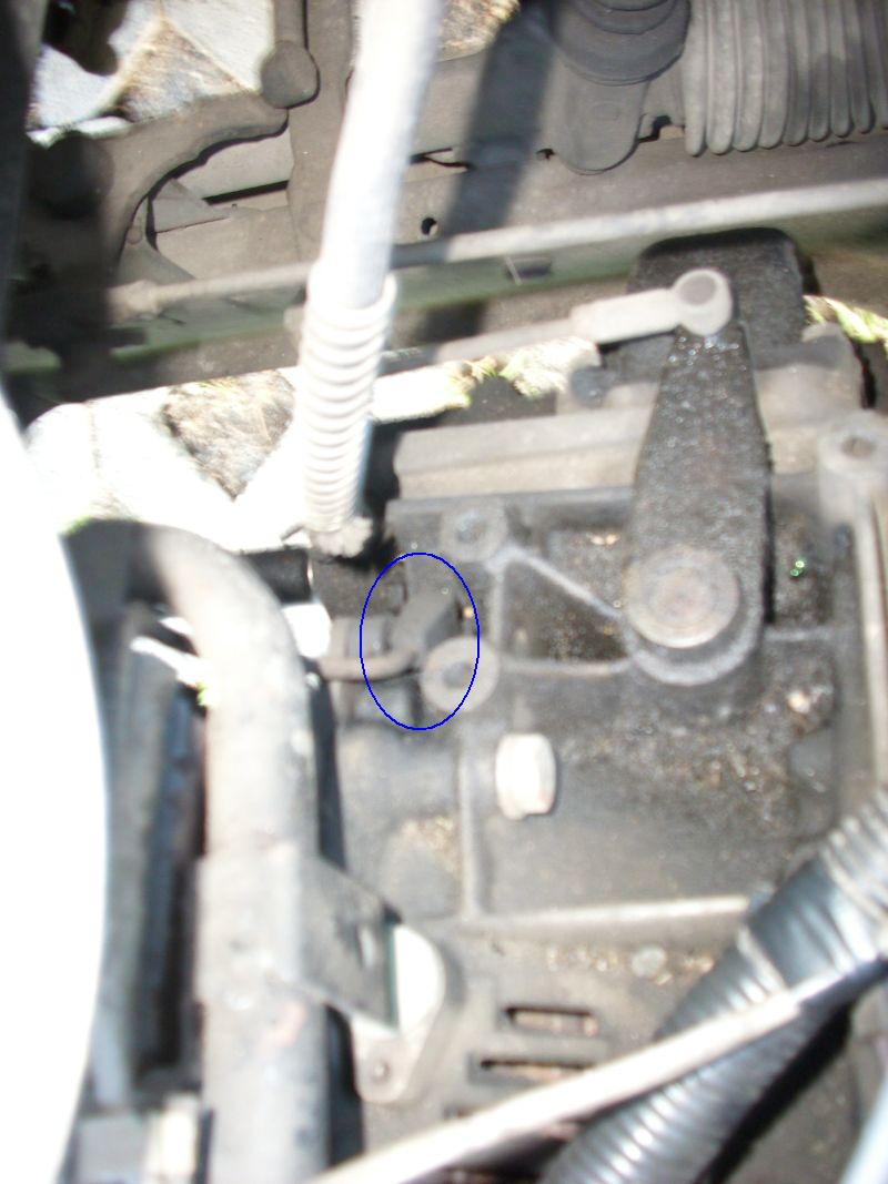

5. Dorabiamy wiązkę składającą się z trzech przewodów, którą popłynie sygnał do obrotka i przeciągamy ją do wnętrza (patrz UWAGA2 poniżej). Tak naprawdę to łatwiej przepchnąć ją z wnętrza do komory silnika bo łatwiejszy dostęp
 . Do przejścia przez ściankę grodziową wykorzystujemy jeden z przedstawionych na poniższym zdjęciu otworów.  Są one zatkane plastikowymi kołeczkami (kołeczek należy po prostu wypchnąć). Otwory znajdują się po lewej stronie od pedału sprzęgła. Jak się dobrze schylicie, to  powinniście je wypatrzyć.
UWAGA1: jeśli nie macie kabla 47A od czujnika temperatury to przeciągacie go w ten sam sposób i podpinacie do czujnika.
