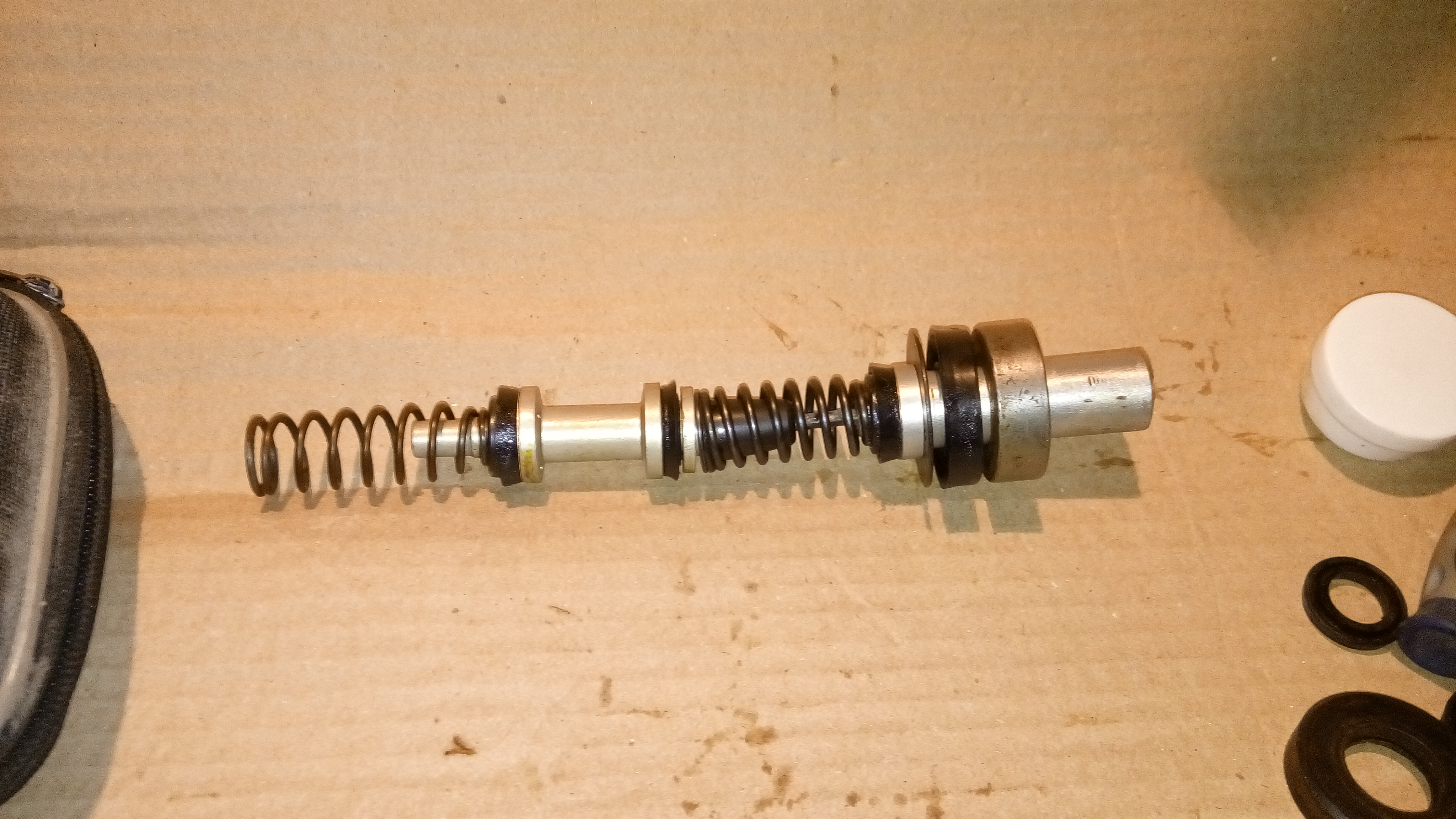

Tu jeszcze zdjęcie z czyszczenia i wymiany uszczelnień w pompie hamulcowej 21mm.

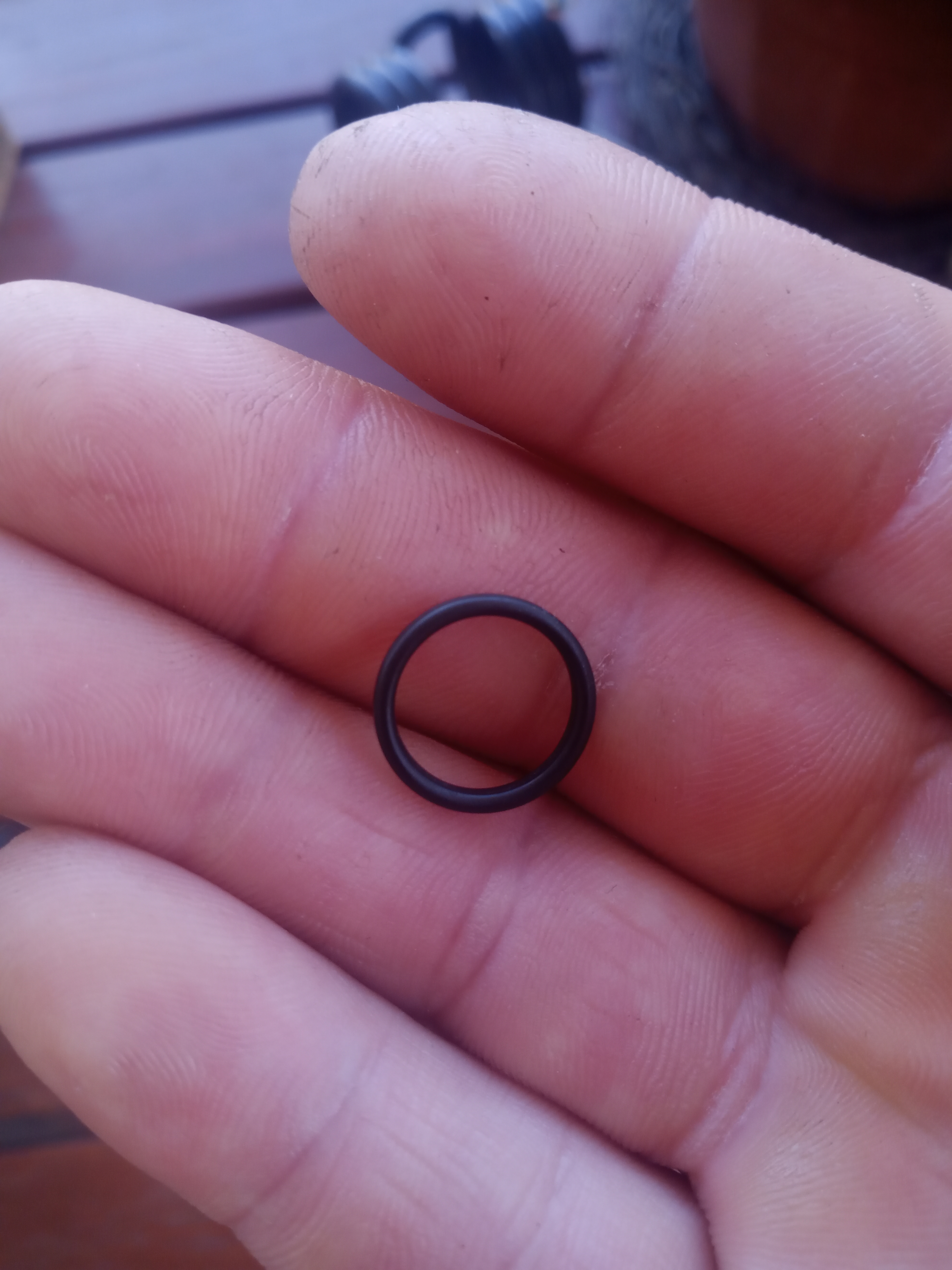

Oto winowajca:
w mordę kopany
w mordę kopany
343173 km i jedziemy dalej.
GTI_Efekt Masy Obrazek

Oring wtrysku?
Wysłane z mojego HTC 10 przy użyciu Tapatalka
Zero łaski, zero wzruszeń..
krzyska
Posty: 2079
Posiadany PUG: Forever, Griffe, Honda CB125Twin 1978, Alfa Romeo 147JTDm
Re: Forever czyli początek pugomaniactwa
Post autor: krzyska » 17 cze pn, 2019 10:30 am
Pod wtryskiwaczem. Był zalewany paliwem ale w magnetti marelli przy odpalaniu nie ma pełnego ciśnienia paliwa. Dlatego zapalał i jako tako działał na postoju. Każde muśnięcie gazu powodowało zgon.

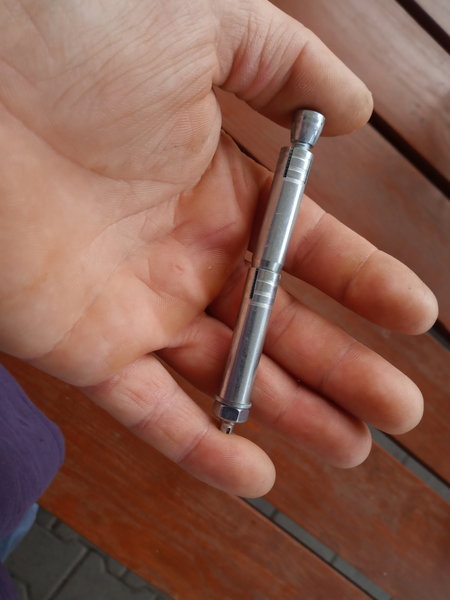

kotwa+4 podkładki,+wiertło 7,2mm+wkrętarka+ kątówka= naprawione zawiasy

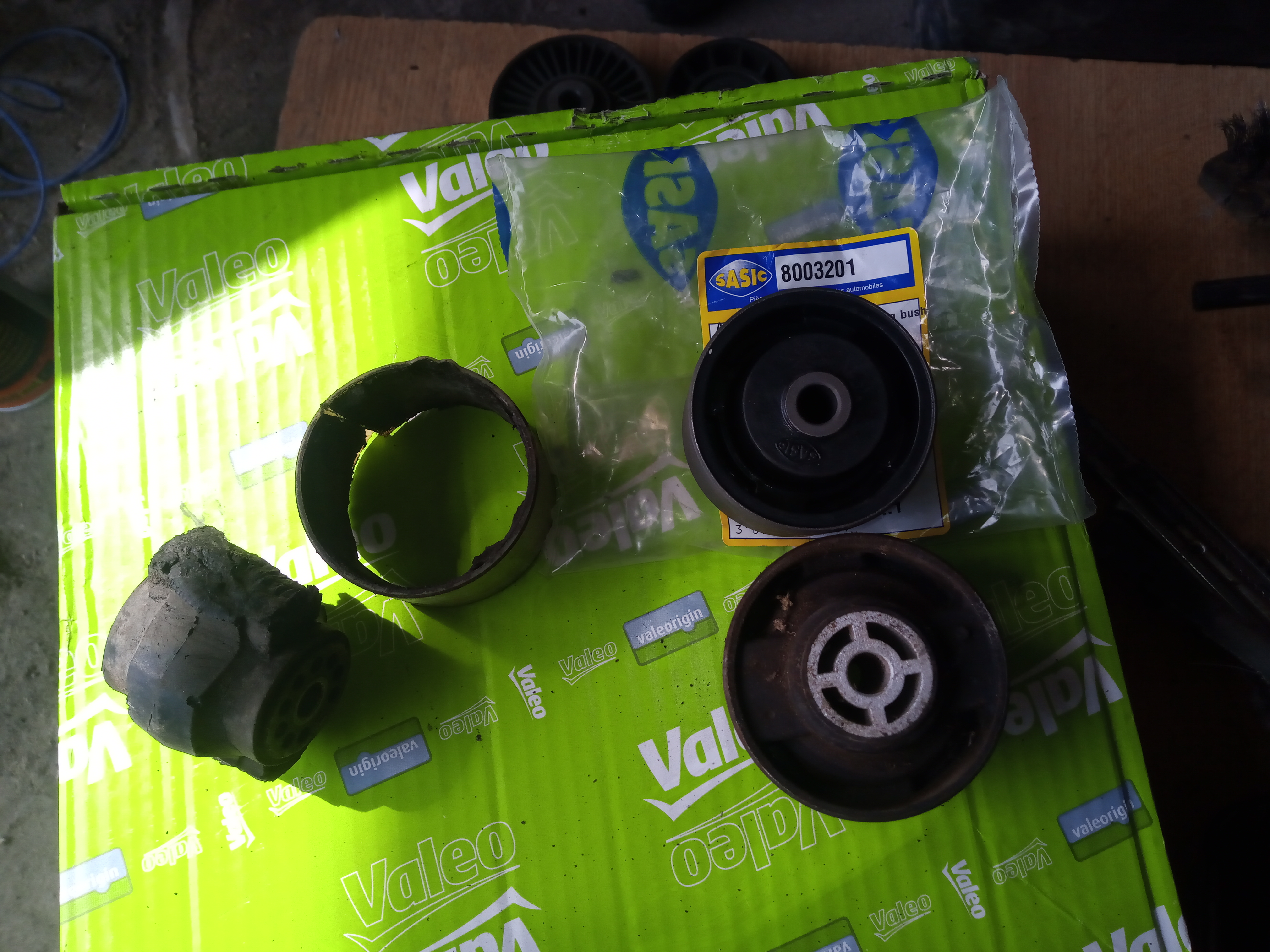

Dziś wymieniłem poduszkę pod silnikiem, tą w podporze półosi. Kupiłem ją jakieś 8 lat temu, tak jakoś zeszło z wymianą. Jak się okazało przy montażu miała za dużą średnicę i trzeba było zakupić tym razem właściwą. Dla potomnych średnica 65mm.
