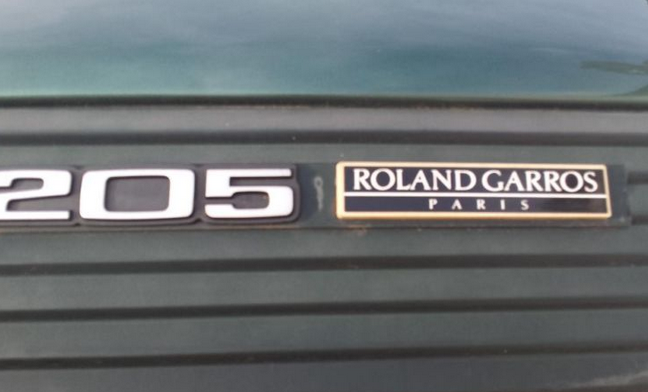

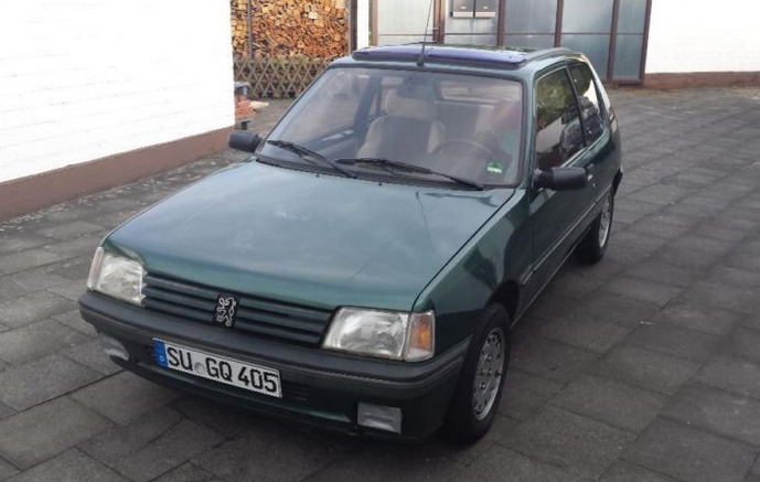

witam,
mam pierwsze ogledziny za soba... wielki szok, dotychczas poruszalem sie w klimatach holenderskich volvo... gdzie jedna dziura goni druga w blacharce, a elektryka potrafi zaskakiwac...
w ogladanym egzemplarzu zero rdzy sie doszukalem (prawie)
Roland 1991
- czy byly ogolny problem z bezbarwnym w 205?! czy moze to problem w Rolandach?! (w Volvo 480 byl jeden lakier ktory mial szczegolne problemy z tym tematem dlatego pytam)

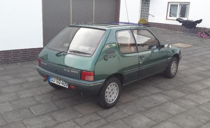

- czy rdza na tylnej klapie ale tylko przy szybie to tez jakas czesta przypadlosc

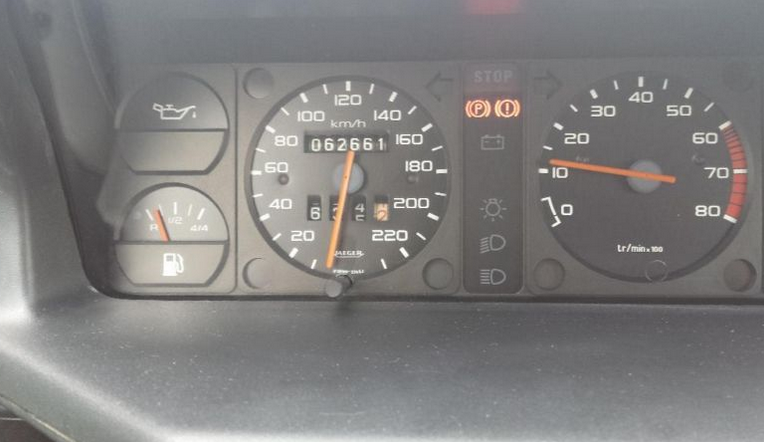

- auto stoi wymeldowane juz 3 miesiace i jest spontanicznie zapalane, dosc dlugo trzymal 1000 obrotow przy odpaleniu, dobre 10min, czy to norma ?!
- z papierowy wypadalo ze tlumnik koncowy byl wymieniany co 6 lat czy to normalne?! ten aktualny rowniez nadaje sie do wymiany.

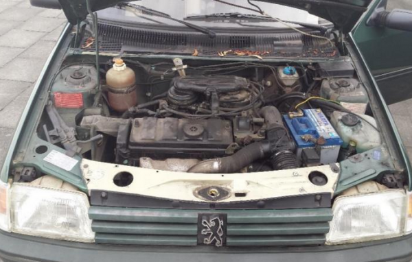

- belka przod po otwarciu maski jest biala, widzialem tez czarne, czy to jakies widzi mi sie podczas produkcji ?!
- wszystkie przyciski w srodku dzialaja, elektryczne szyby chodza, dach sie otwiera, drzwi ok.

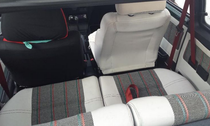

- siedzenia rozwalone (to chyba przypadlosc) - czy mogl by mi ktos podac mniej wiecej wymiar boczku jednego zebym mi tapicer wycene zrobil ?! czy ktos dorabial ?!
- spalanie 1.4, ktos moze podac ?! (przeczytalem w jednym watku 10l i troche sie zdziwilem...)

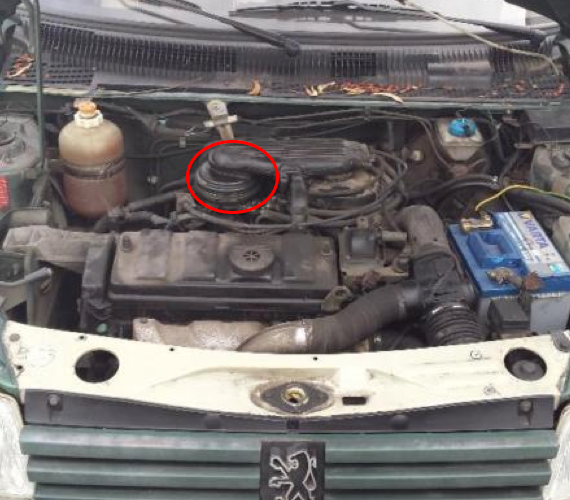

- ponizej zamieszczam zdjecie, czy te okolice sa zawsze zapackane (paliwem?!)

tak
tak - w miejscu gdzie spływa woda z wycieraczki
przy polskiej solance - dlaczego nie..
bywały różne - zazwyczaj nie pod kolor nadwozia
to fajnie
fotele - standard choć ponoć /nie widziałem/ są wyjątki
spalanie - 6-8 przy norlmalnej jeździe
tak, tam zwykle się coś sączy..

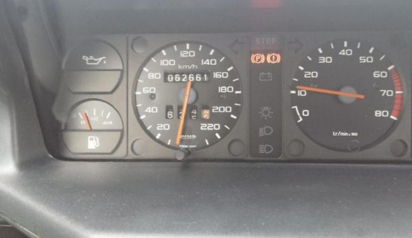

dosc wysokie obroty mialem na mysli.
wiadomo po odpaleniu bylo 1100 potem spadlo na 1000 ale 800-900 nie osiagnelo przez dobre 10min

tzn, to nie jest prawidłowe, ale w tym silniku często siada krokowiec, więc... może powinno się przyjąć, że ten typ tak ma

zdziwily mnie rozwalone siedzenia przy przebiegu 75.000
w przypadku Volvo latwo mozna poznac po siedzeniach czy auto ma 100.000 czy 250.000

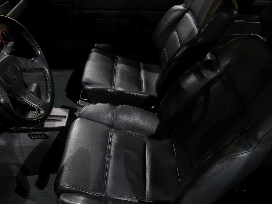

205-tki z silnikami z rodziny TU nie miały wspomagania.
Fotele, a zwłaszcza kremowe skórzane boczki to słaba strona tych wersji. 75 tysięcy to niski przebieg i fotele powinny być jak nowe, ale jeśli ktoś o sporych gabarytach jeździł tym autem często w małe trasy, to mogło się to poprzecierać.
Tutaj fotka mojej tapicerki w 205-tce z przebiegiem (wówczas) 70 tysięcy: Pokaż więcej zdjęć, zwołamy Pugowską radę Żydów i będziemy radzić, aj waj!

Podłącz miernik do kabelka wystającego z cewki i nie sugeruj się obrotomierzem. Generalnie można przyjąć, że 1000 na obrotku to tyle, ile powinno być. Zmierzysz miernikiem i się okaże, że jest książkowe 850...Bartek4 pisze:dosc wysokie obroty mialem na mysli.
Ja bym się raczej niepokoił 1100 po odpaleniu. Przy dzisiejszych temperaturach powinno być więcej, Sekunda, dwie około 2000, potem stabilny zjazd do 1200 przez mniej więcej 3,4 sekundy i około 40 sekund 1200... :/

wiadomo po odpaleniu bylo te poczatkowe 2000
zdjecia rozwalonych foteli poprosilem o doslanie a podczas ogledzin nie zrobilem. Ktos dorabial boczki i wie jak to sie je ?! lub jakie koszta ?!
