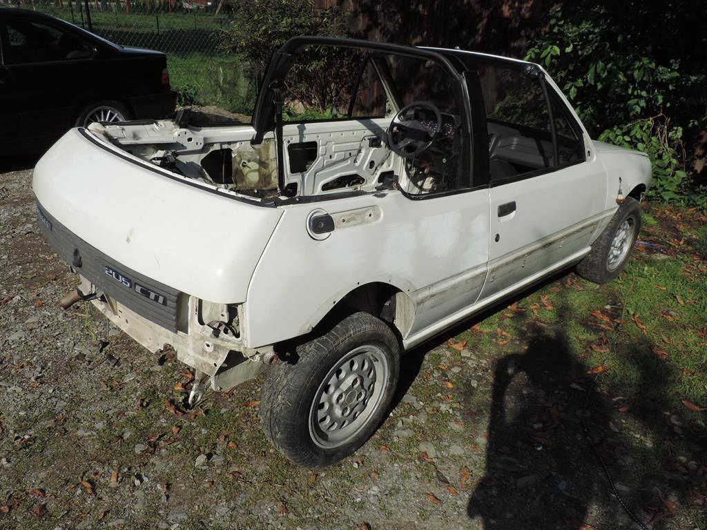

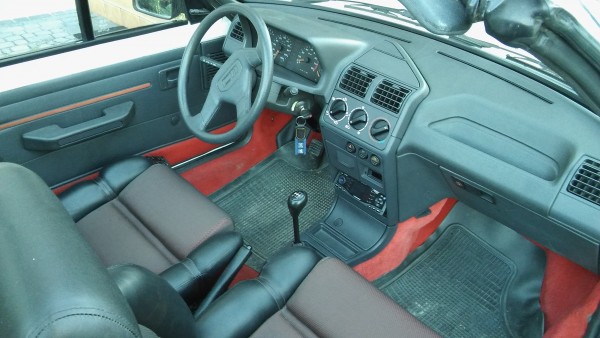

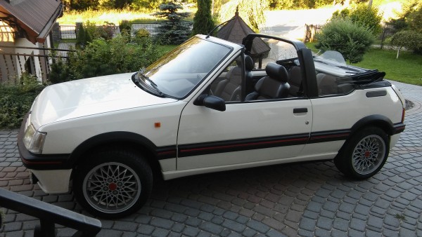

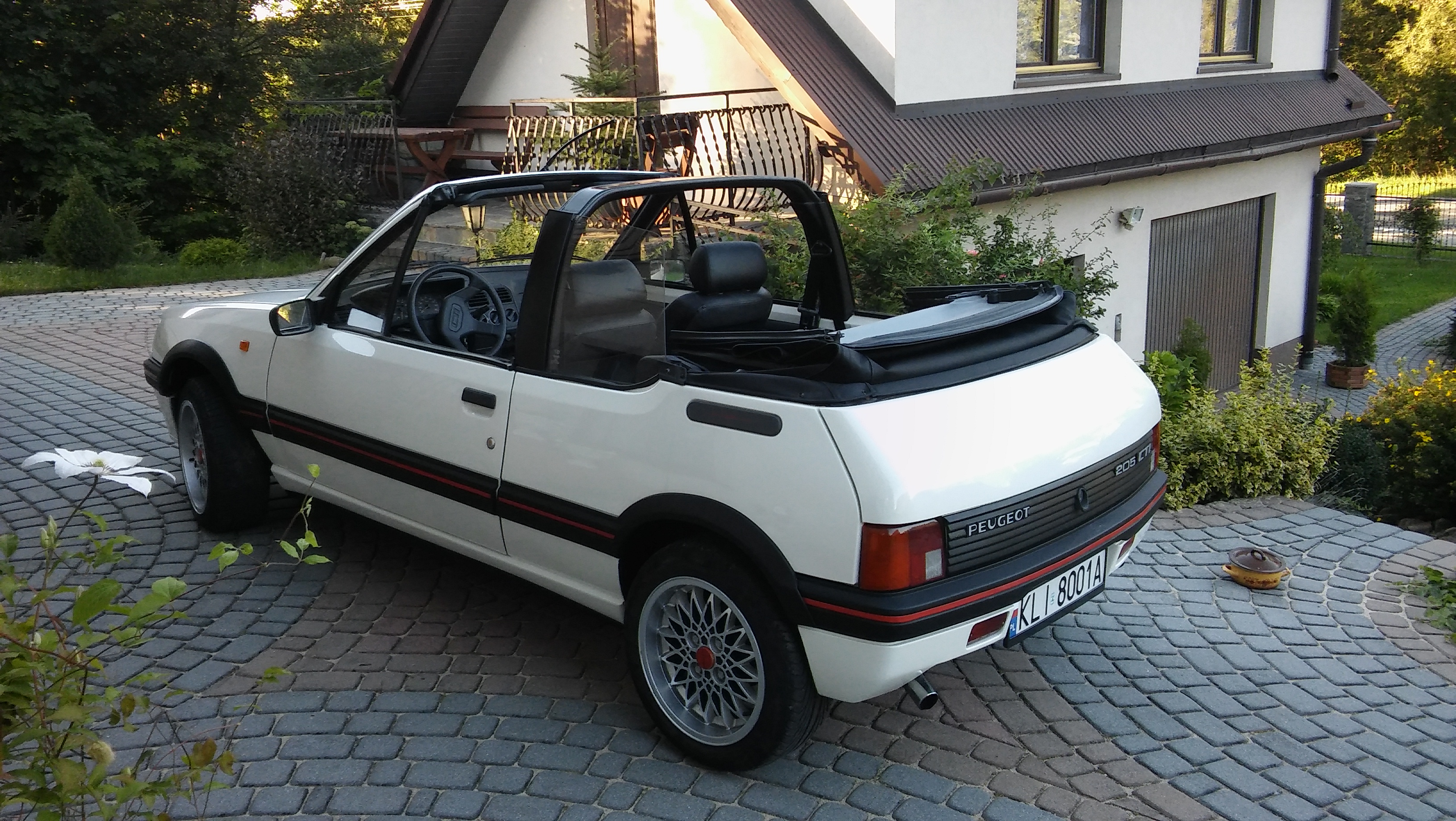

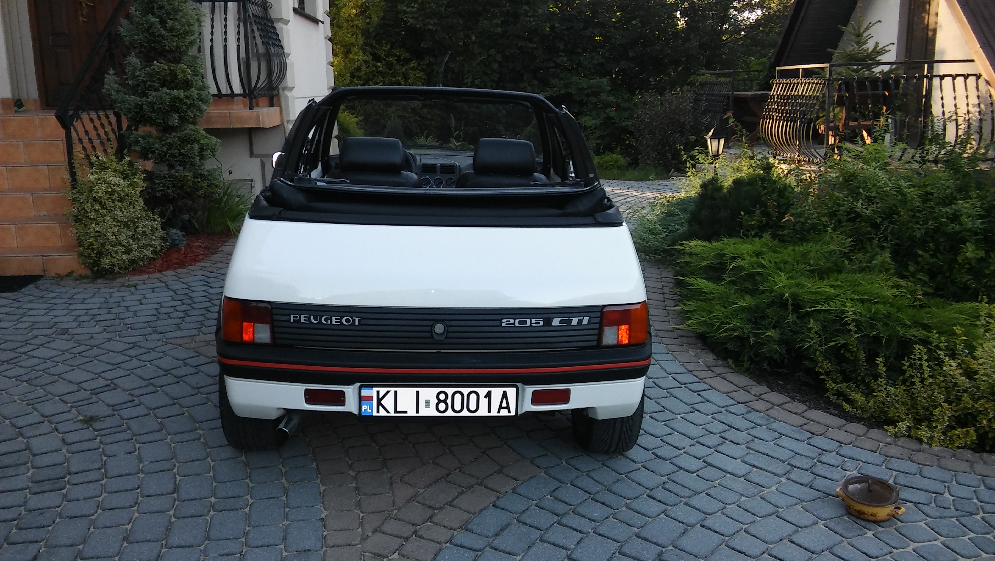

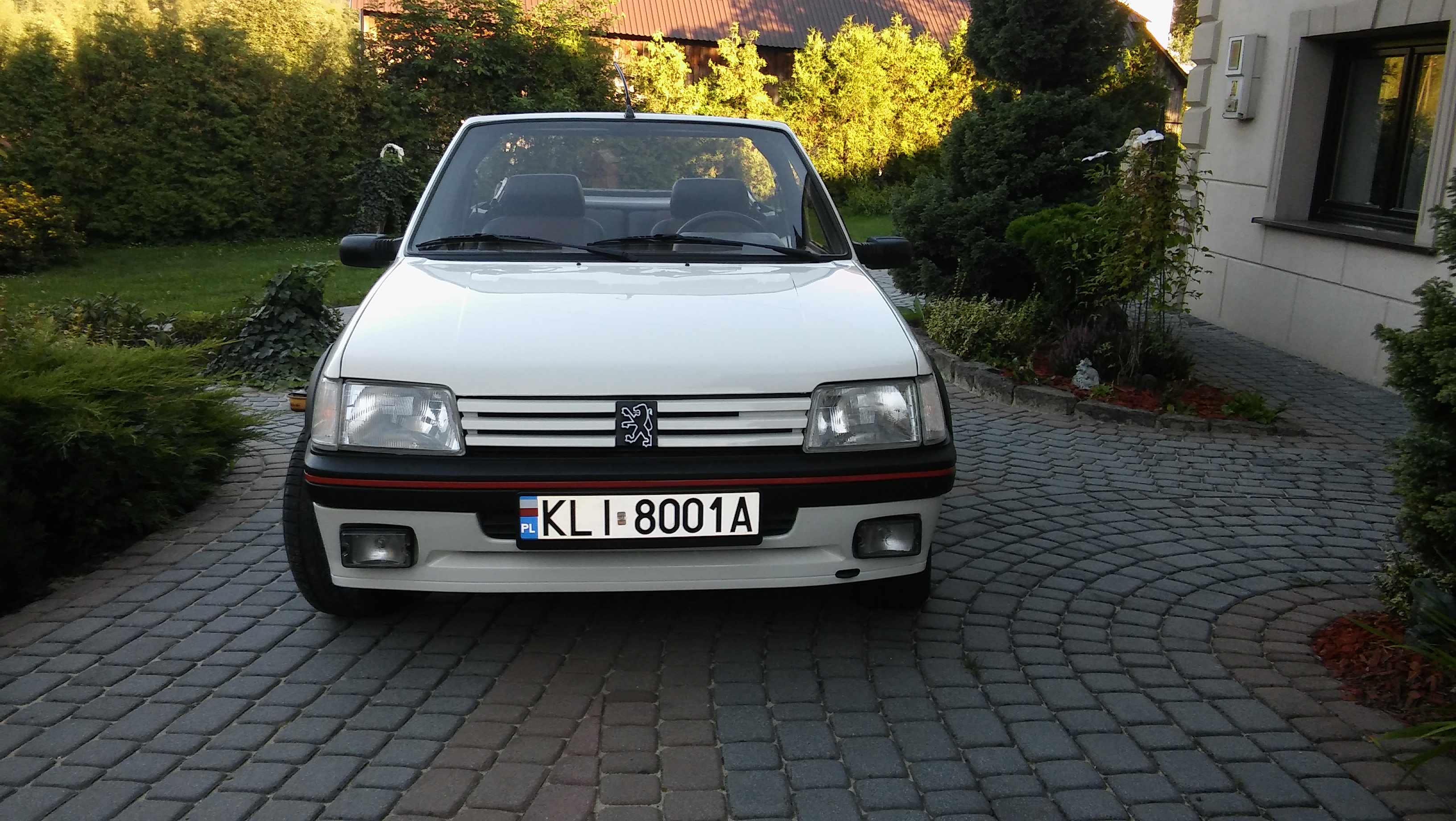

Witam wszystkich. Po ponad dwóch latach zwłoki postanowiłem się przemóc i zaprezentować szerszej publiczności mój samochód, którym jest biały Peugeot 205 CTI 1.6 115km z 1990 roku.
Krótki zarys historyczny
Samochód przez ok. 18 lat był eksploatowany w słonecznych Włoszech najprawdopodobniej w wiecznym mieście Rzymie. W roku 2008 został on sprowadzony do Polski. Ówczesny właściciel chciał go wyremontować. Jednak po 6 latach stania w garażu 18 sierpnia 2014 roku trafił w moje ręce.
Stan samochodu w dniu zakupu
Peugeot na pierwszy rzut oka nie zachęcał do kupna. Brakowało dachu (został sam szkielet), fotele był od 306, samochód cały w rysach (jak to samochód z Włoch) więc lakier nie był już do odratowania, silnik nie jeździł na benzynie (tylko na gazie), elektryka w kiepskim stanie, deska połamana. Lecz samochód pod względem technicznym oraz blacharskim był w dobrym stanie. Trzymał linię, żadnych wgniotek nie mówiąc już o rdzy, podwozie było już kiedyś zakonserwowane (jedynie parę dziurek grubości palca).
Etapy renowacji

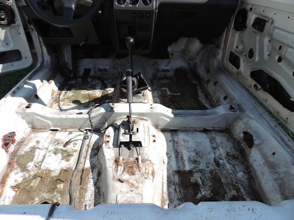

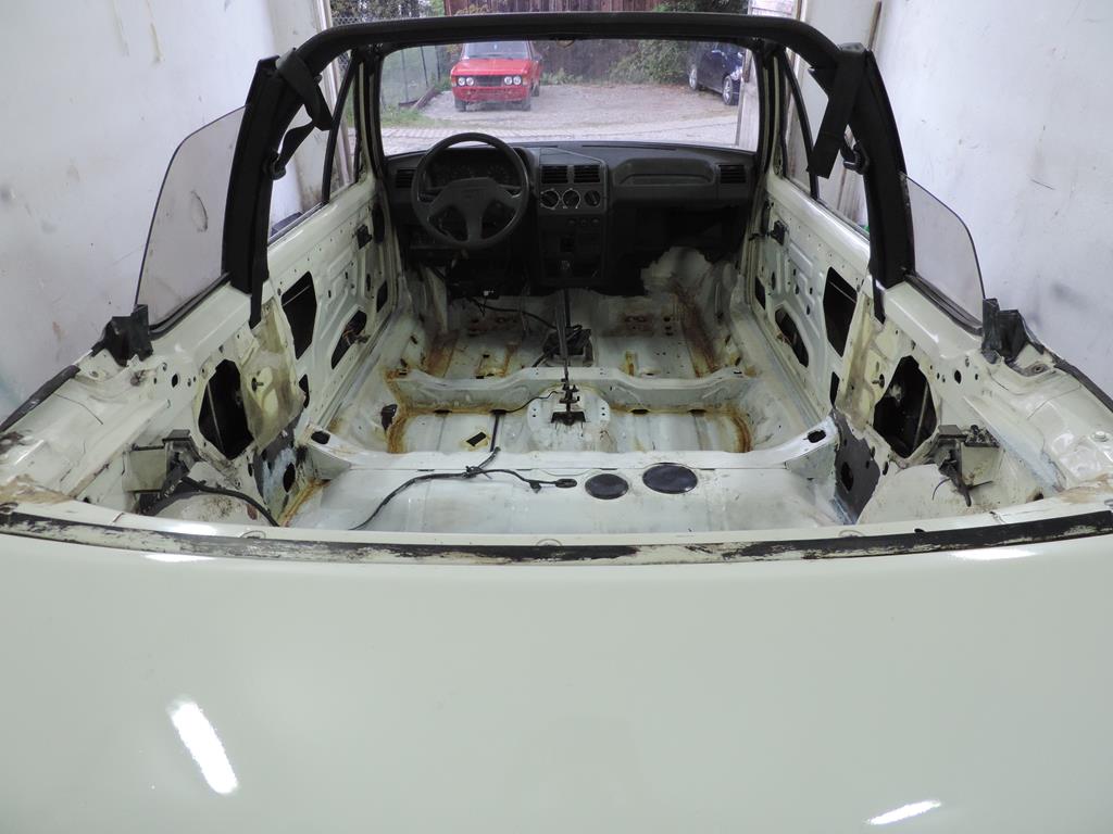

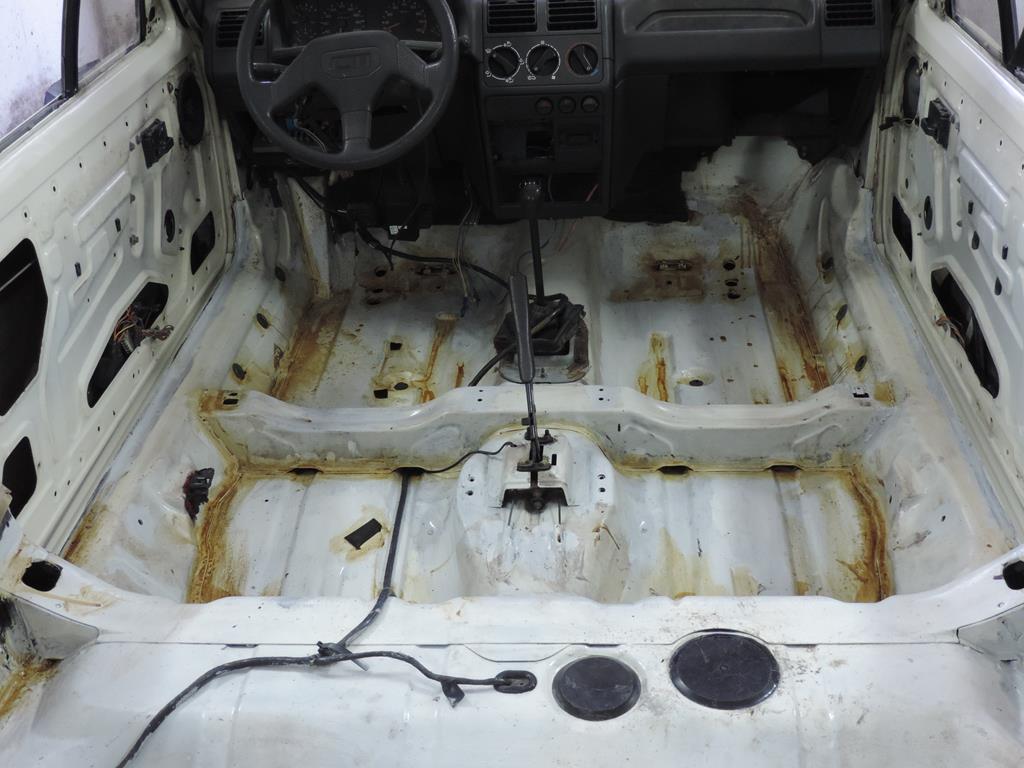

Zaczęliśmy jakżeby inaczej od rozmontowania całego środka i przygotowania karoserii do malowania. Cała podłoga została wyczyszczona zakonserwowana i pomalowana. Został położony nowy lakier na całe auto.

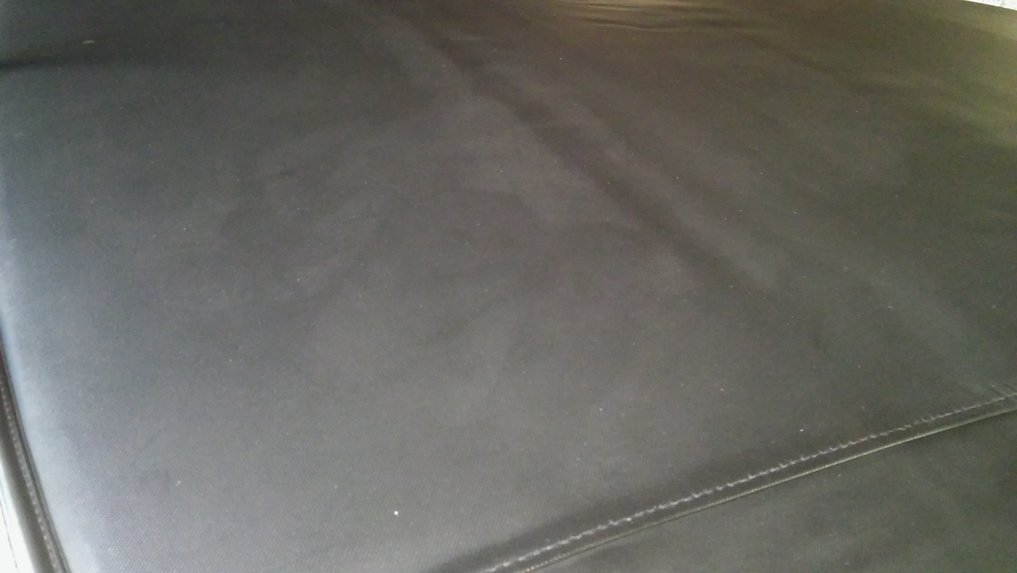

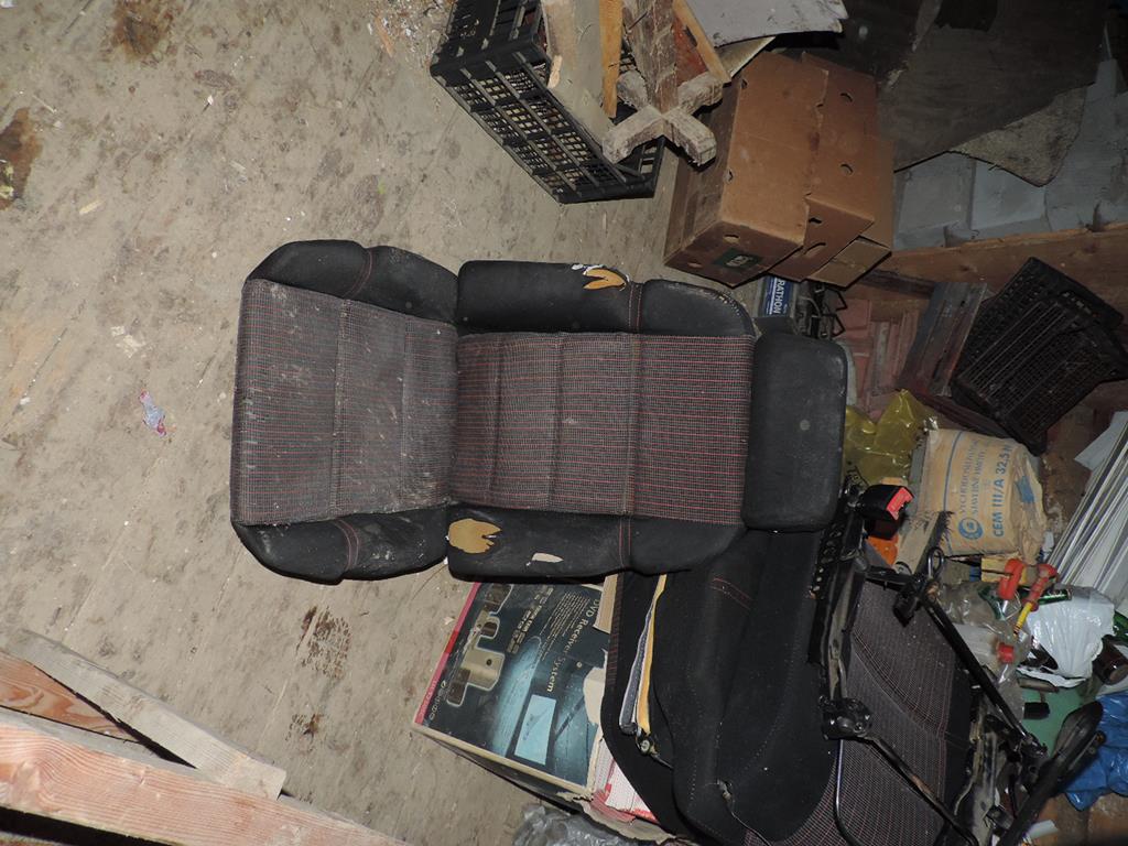

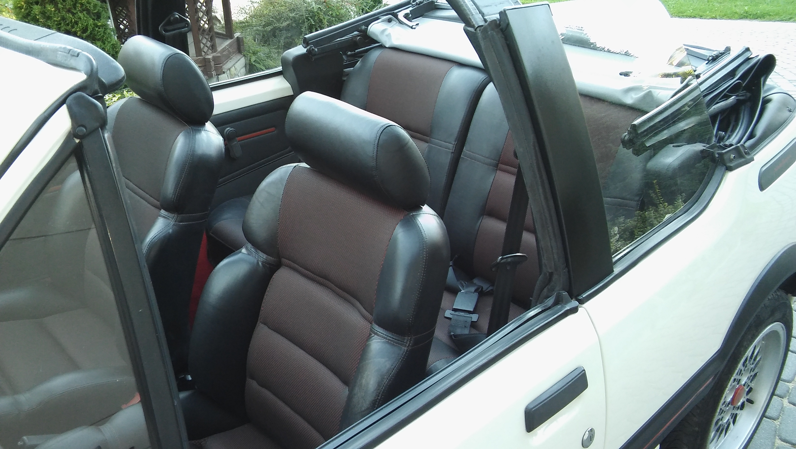

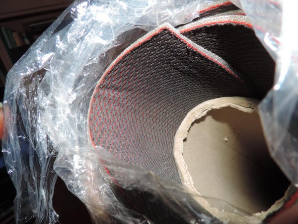

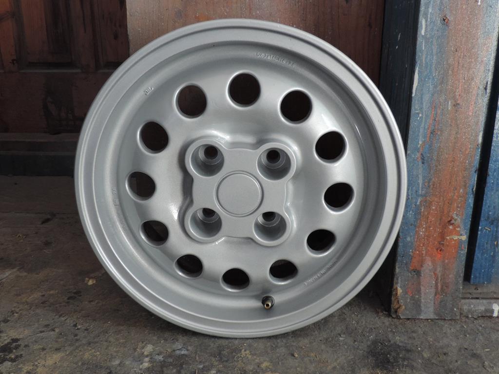

Aby prace nie stanęły w miejscu zostaliśmy zmuszeni kupić auto jak tzn. dawcę. Fotele poszły do obszycia. Boczki - skóra naturalna, środek - niestety nie miałem materiału oryginalnego więc znalazłem coś podobnego, według mnie wygląda całkiem nieźle. W między czasie wymieniliśmy pompę paliwa i wtryski. Oryginalne felgi zostały wyczyszczone oraz pomalowane (czekają na wyważenie). Na listwy został nałożony lakier strukturalny. W tym sezonie zostało wymieniony rozrząd, ojej oraz wszelakie filtry.
Plany na przyszłość
W zimie planowane jest wyciągnięcie, umycie i wypolerowanie silnika, pomalowanie komory silnika, wymiana chłodnicy (czujnik przestał działać) oraz parę innych drobnych rzeczy.
Zdjęcia z prac udostępnię za kilka dni. Przy sobie mamy tylko zdjęcia jak samochód wygląda dzisiaj.

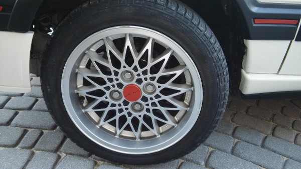

Proszę o komentarze co należy zmienić, poprawić itp. Felgi jak widać atiwe. Rozważam ich odświeżenie.

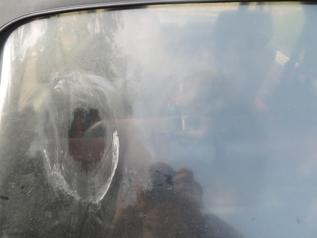

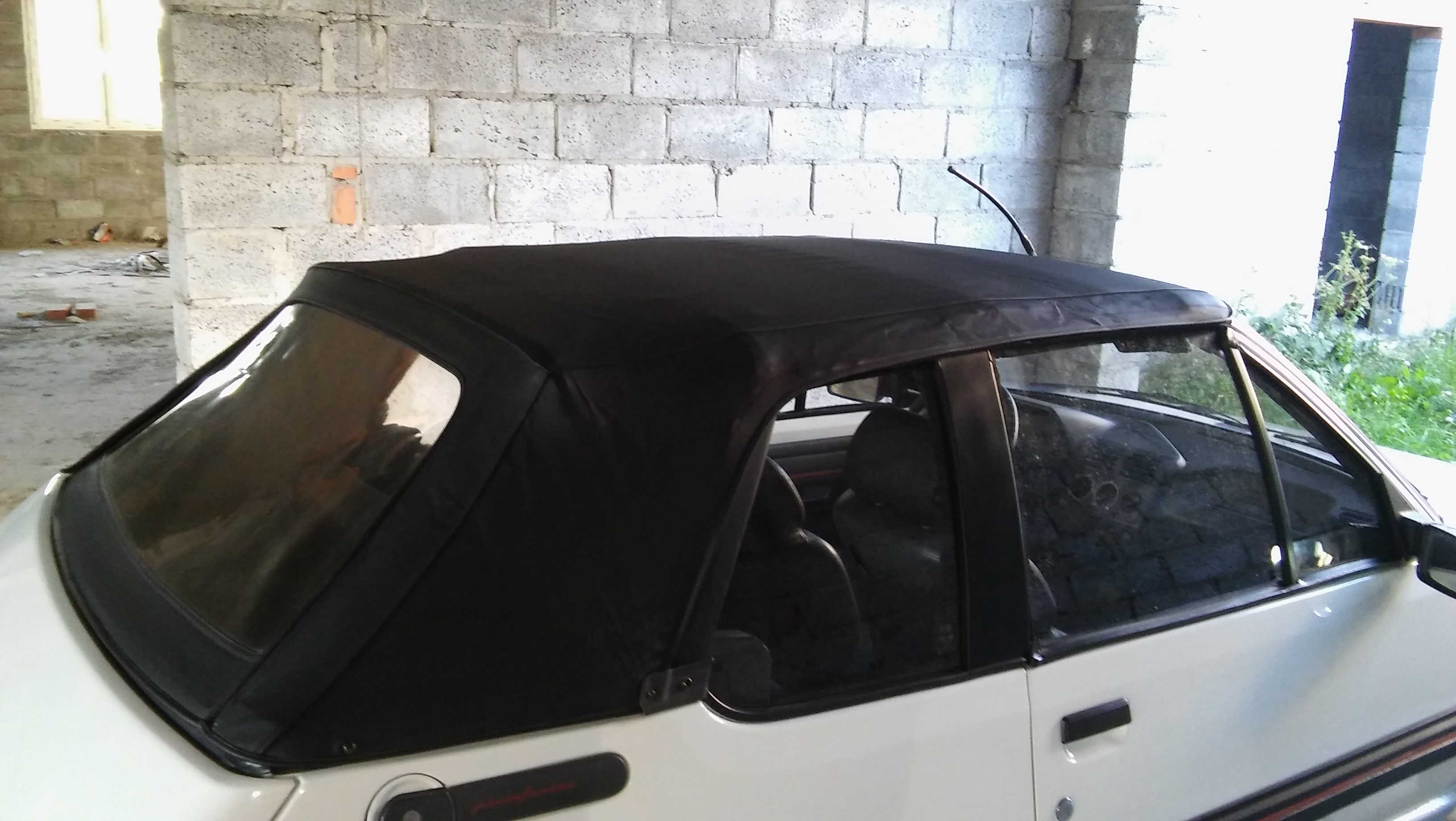

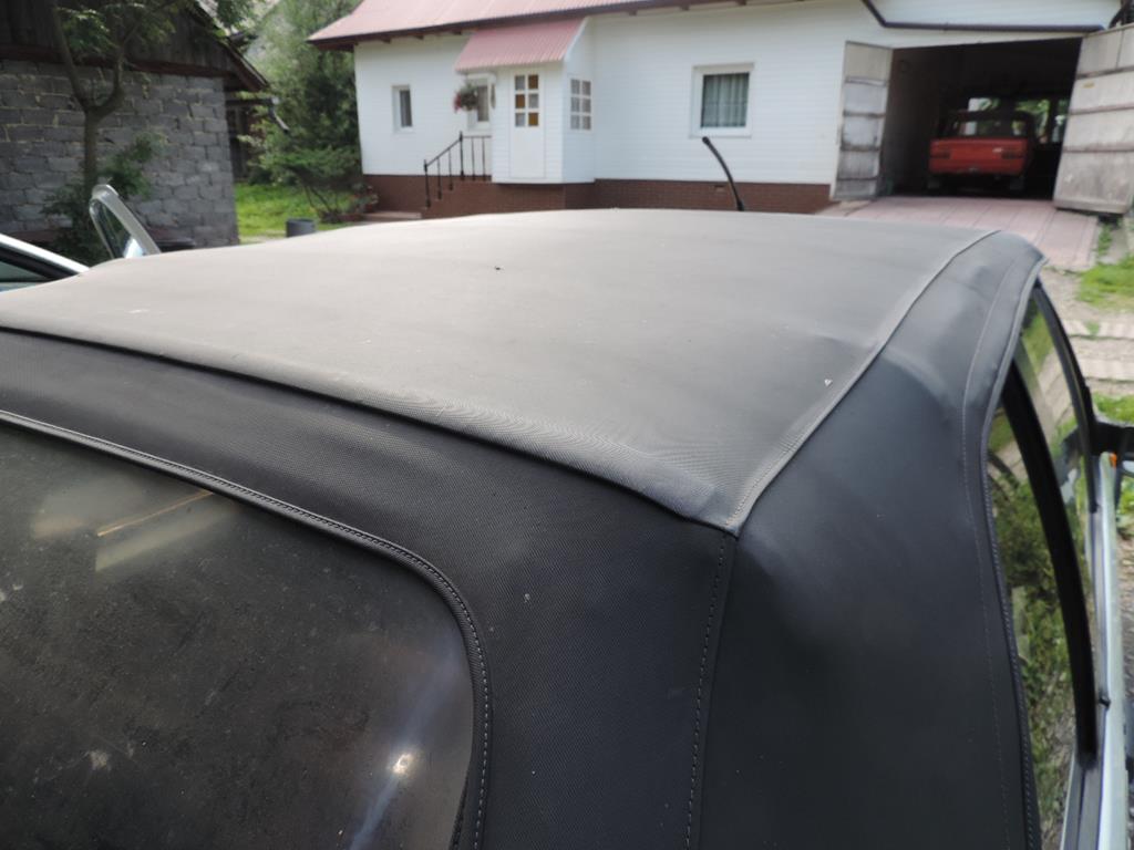

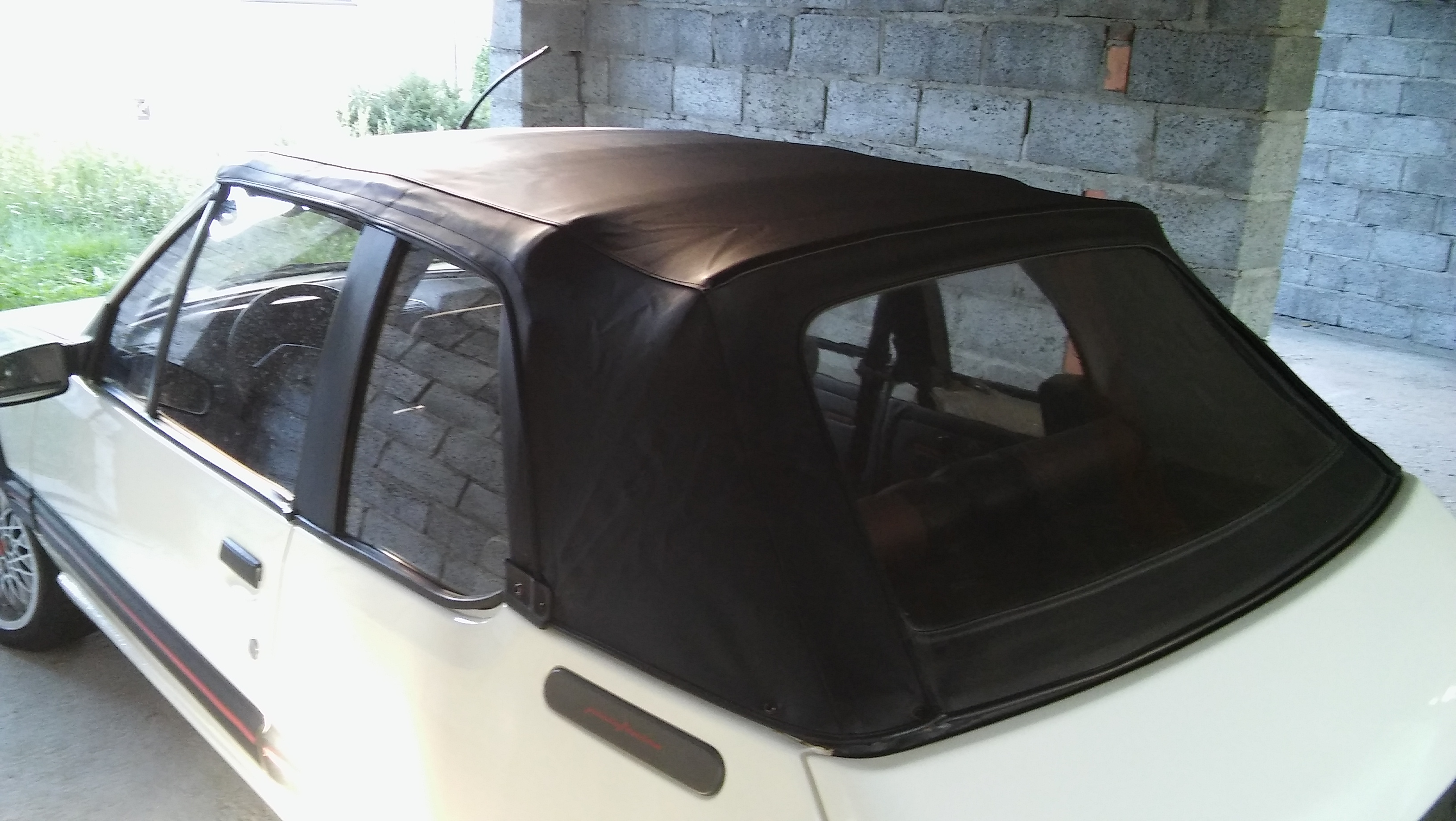

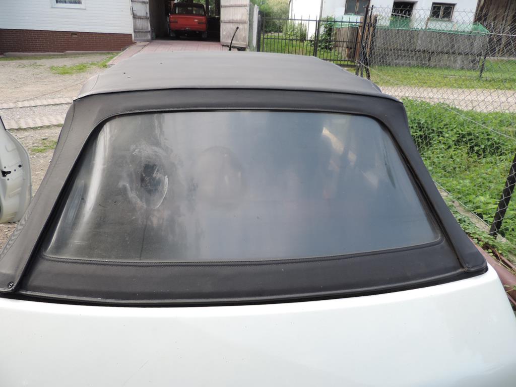

Dach po dwóch generalnych myciach oraz impregnowaniach. Nie mam jeszcze wprawy, ale idzie mi to coraz lepiej. Szybka polerowana najpierw pastą do zębów, później specjalnym preparatem. Efekt nie jest idealny, ale i tak jest o niebo lepiej niż na początku.
Dziękuję za uwagę.

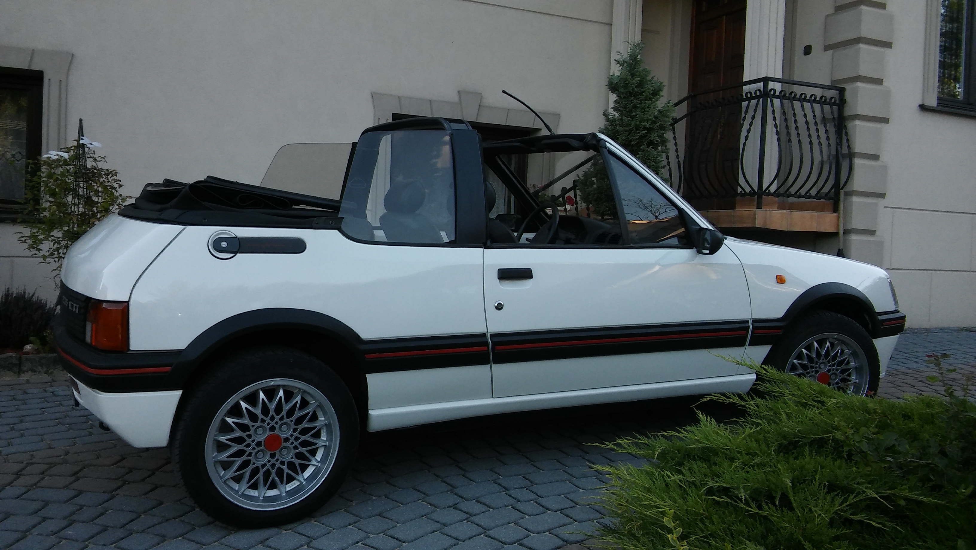

Siema. Fajnie, że w końcu się przemogłeś. CTI zawsze miło widzieć na forum. Sam też mam białego bezdasznika.
Twoje auto znam, nawet siedziałem w środku - pokazywał mi je Twój brat i choć było ciemno, to pozaglądałem tu i ówdzie.
Fajnie zrobione, z dużym potencjałem i pierdołami do dopracowania.
Jako, że właśnie do pierdół lubię się przyczepiać to napiszę co tam mi osobiście nie gra
- Felgi to Atiwe. Z Gutmanna zostały tylko kapselki.
- Szkoda że środków foteli nie zrobiłeś też na czarno. Mogłyby udawać pełną, czarną skórę, mimo że tapicer nie wstrzelił się specjalnie z kształtem boczków...

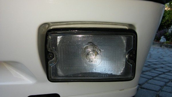

- Jeśli rocznik 1990, to kierunki przednie powinny być pomarańczowe.
- Na koniec nagana za fatalną integrację. W Krakowie taaaka ekipa 205, a Ty się jeszcze nie pokazałeś! Wpadnij w czwartek na Krakowskie Klasyki Nocą pod Tauron Areną o 20. Obejrzymy, pomacamy, powymądrzamy się

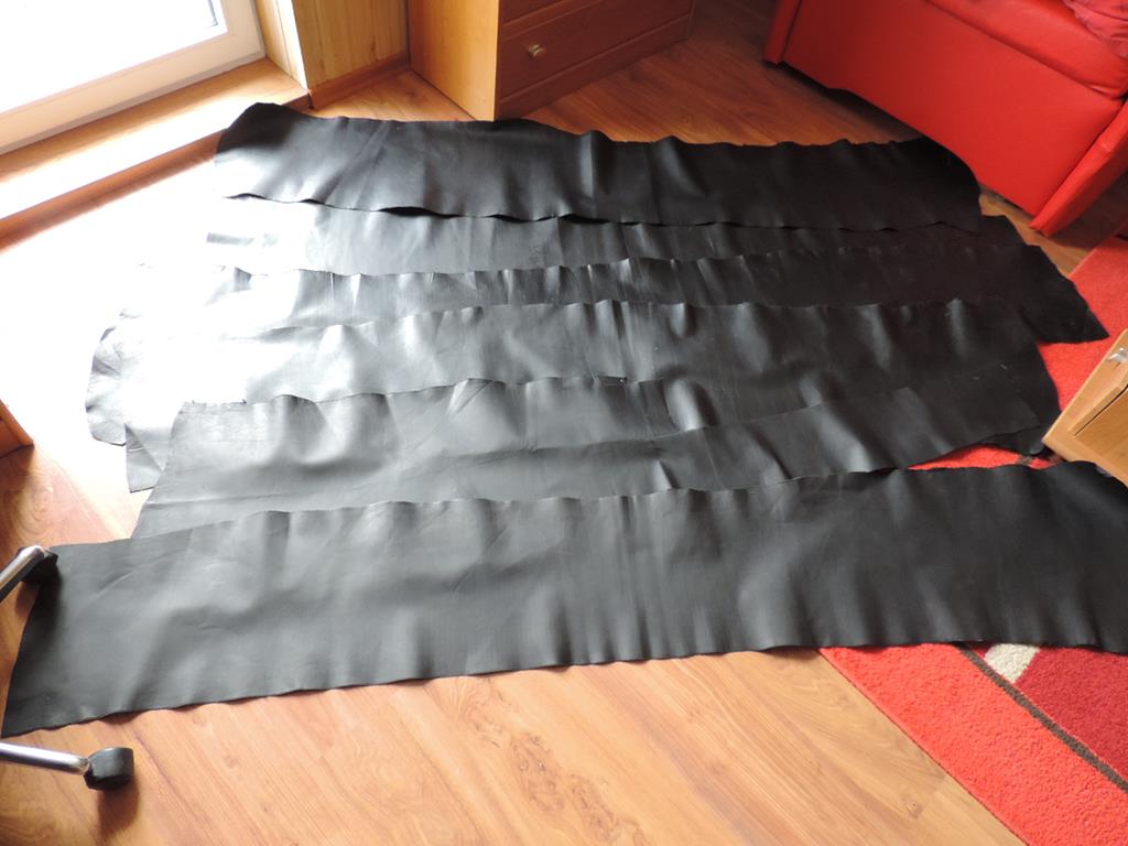

Zdjęcia i opis będę naprawiać na bieżąco tak więc poprawiajcie. Właśnie wiem, że tapicer trochę spieprzył sprawę. Nie miałem tyle skóry, żeby zrobić całe. W przyszłości niewykluczone, że fotele znów odwiedzą tapicera z tym, że innego. Co do świateł to zastanawiałem się nad wszystkimi kierunkami białymi albo pomarańczowymi i chyba wybiorę tę drugą opcję bo i to bliżej oryginału i nie znajdę białych kierunków na błotniki.

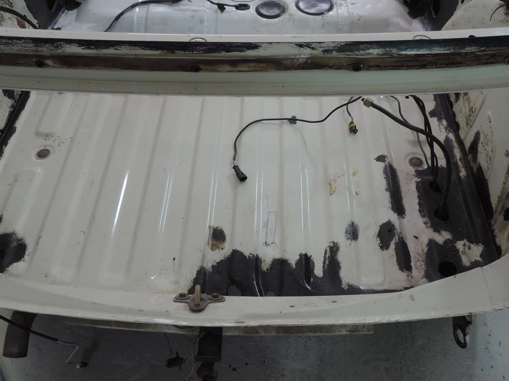

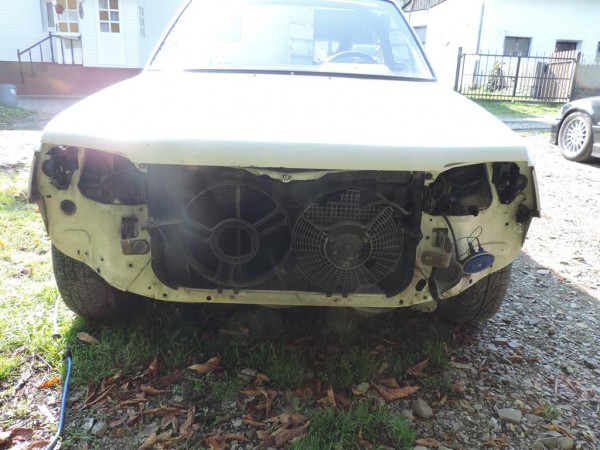

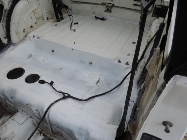

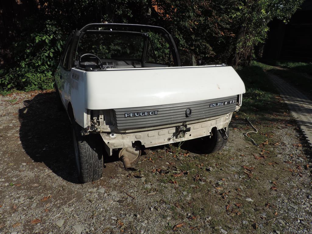

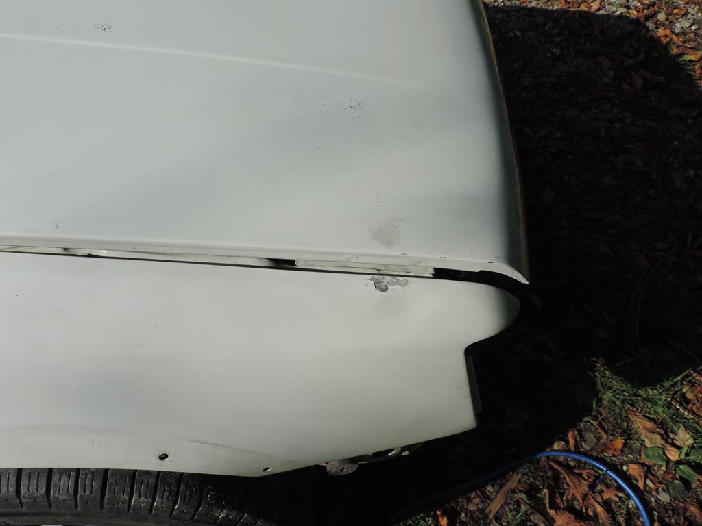

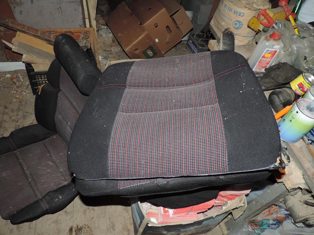

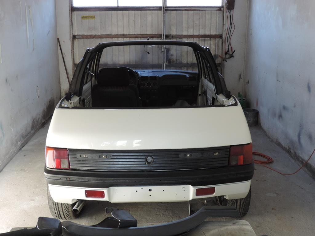

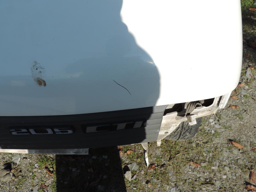

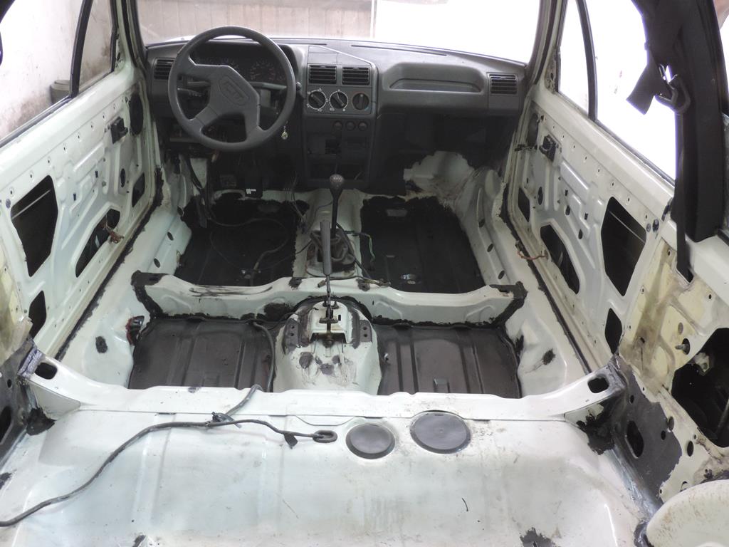

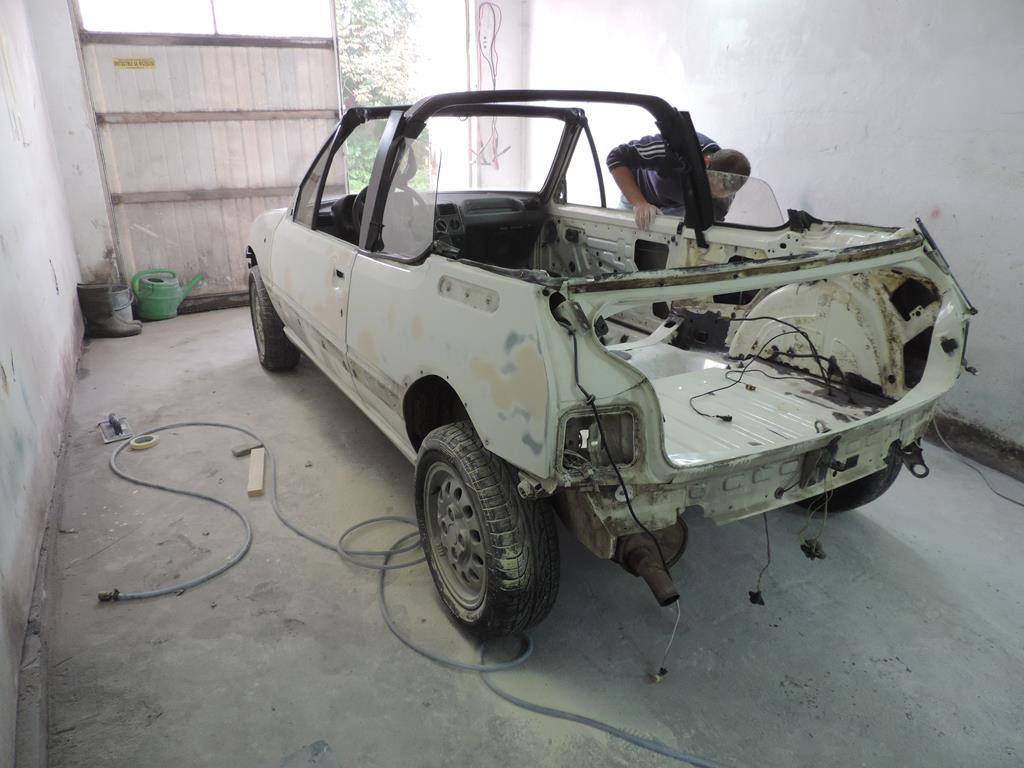

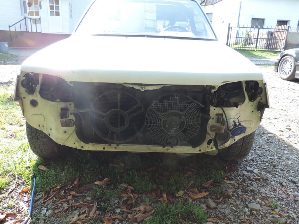

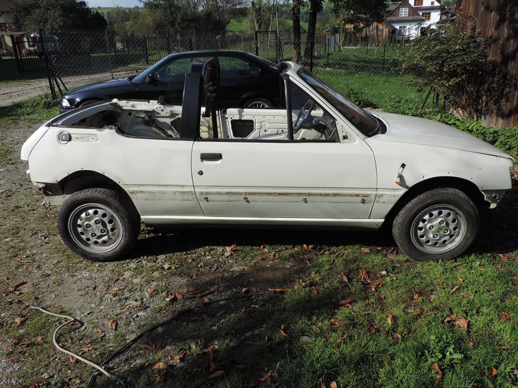

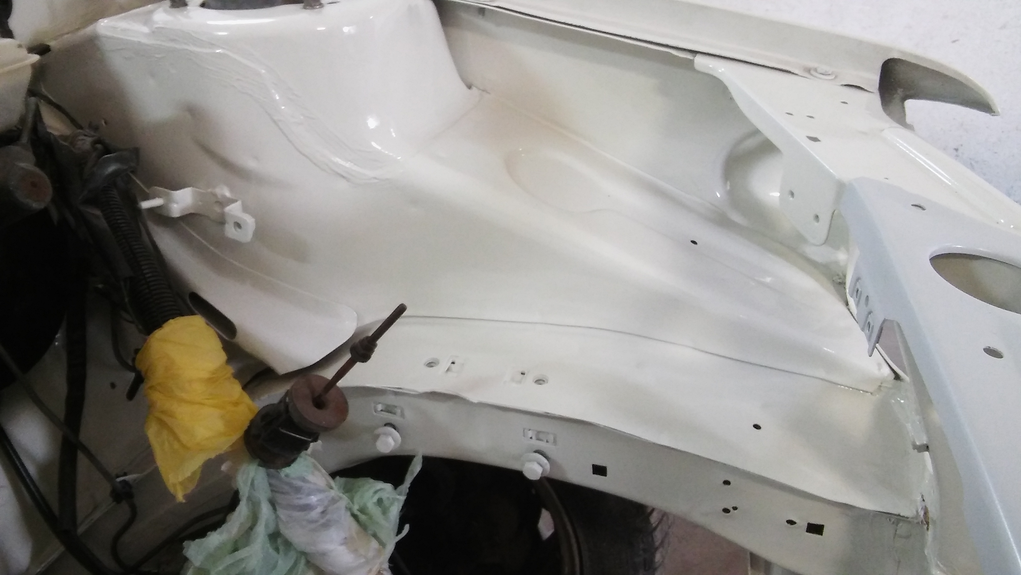

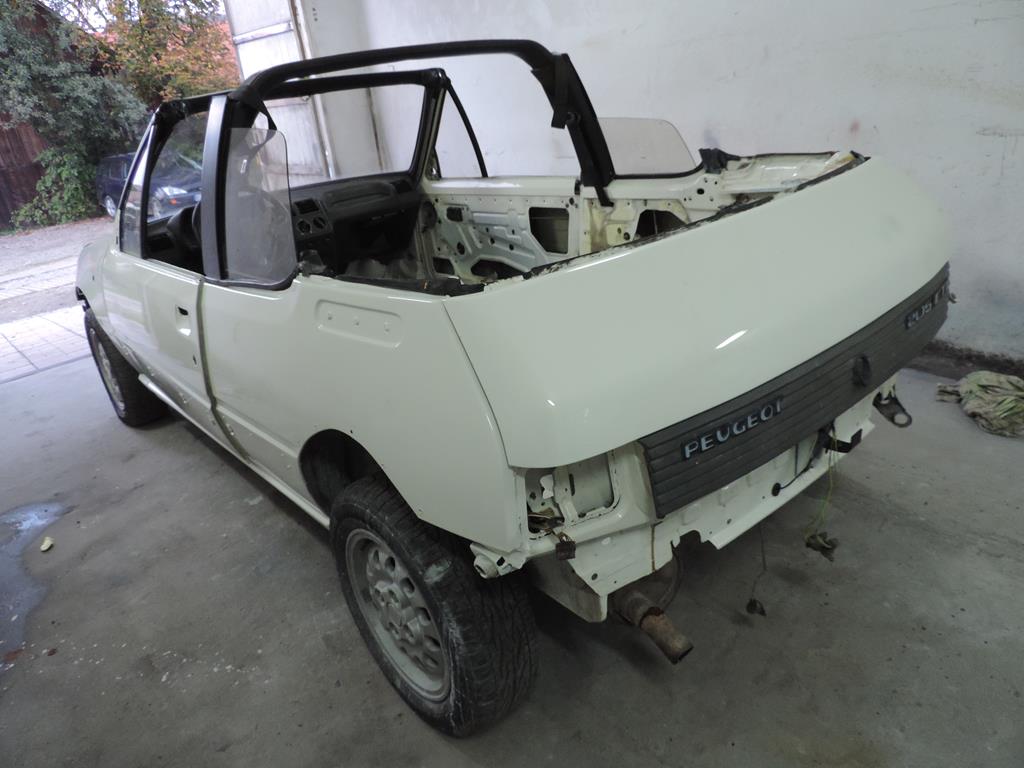

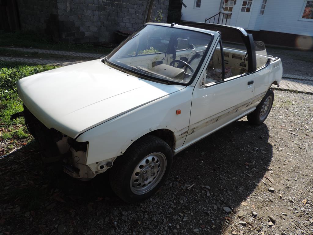

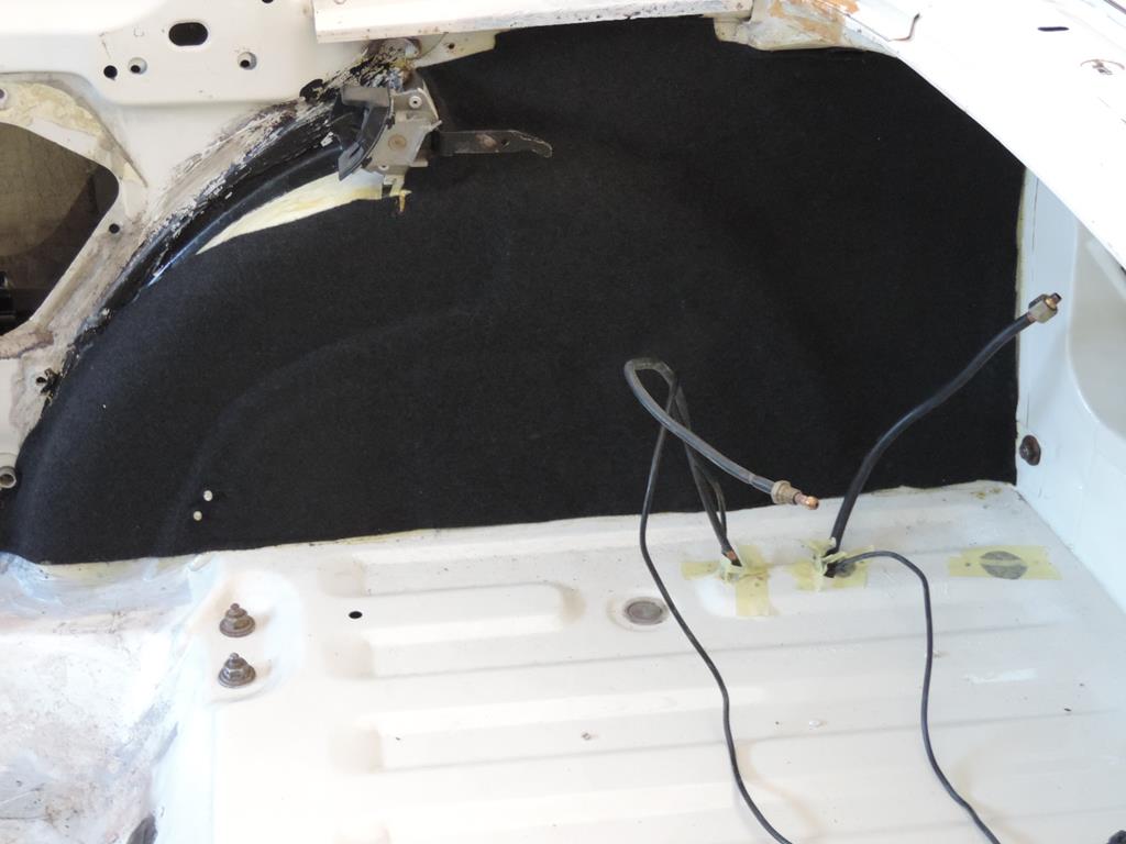

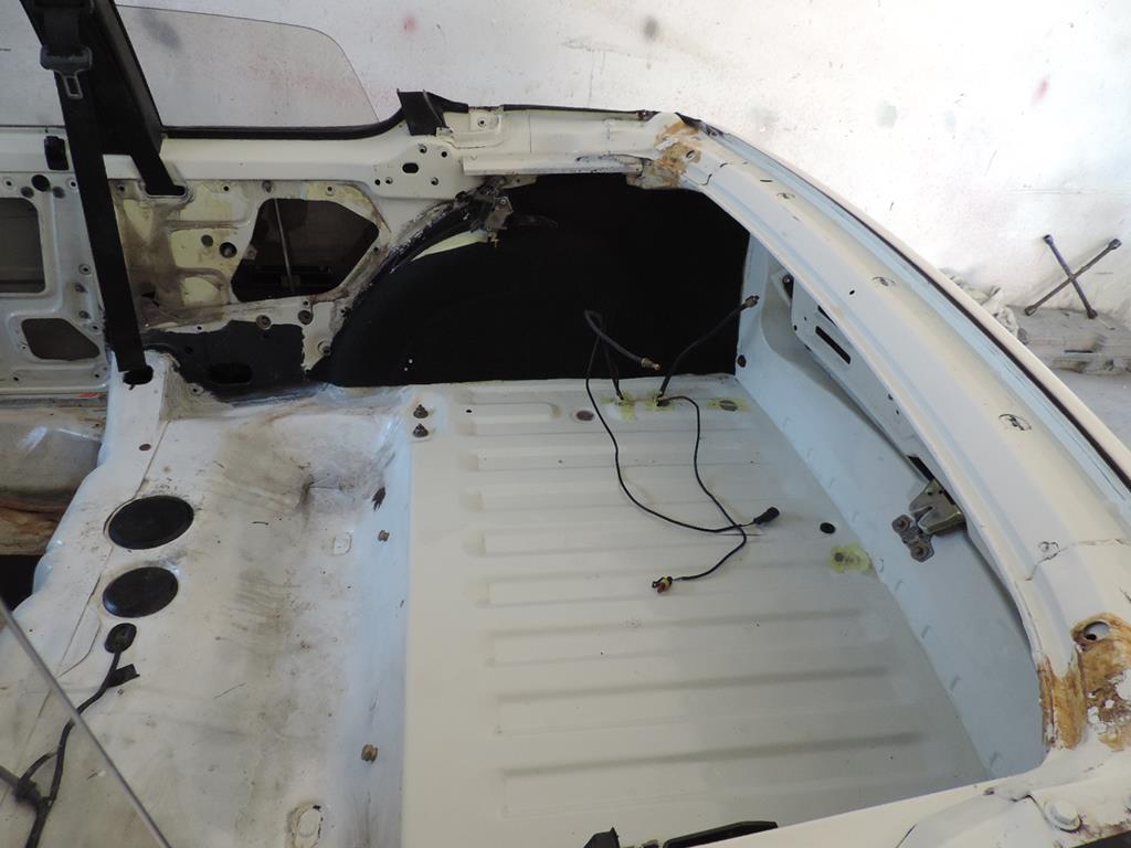

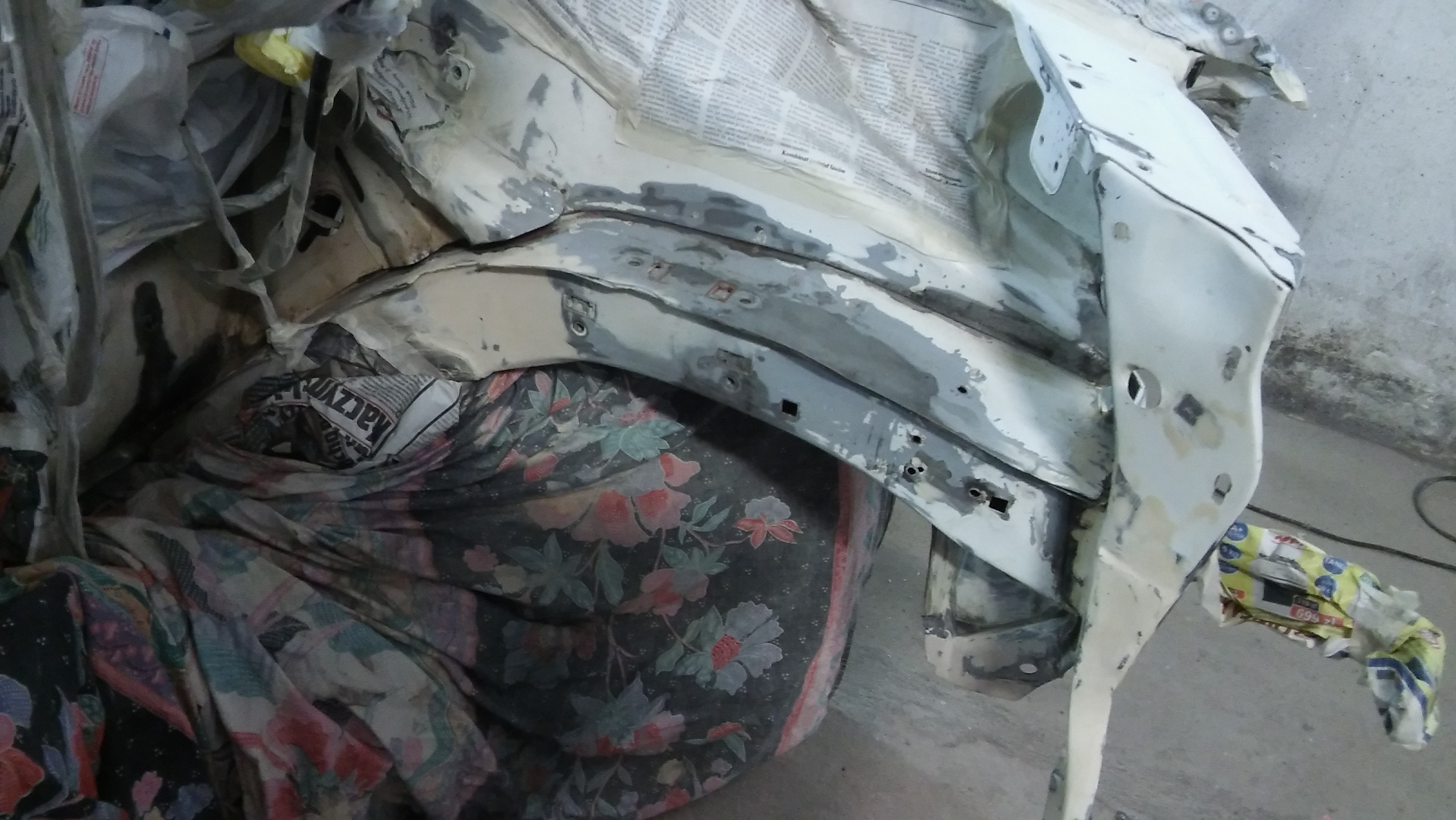

Tak jak obiecywałem przesyłam parę zdjęć z prac nad samochodem. Niestety nie mam zdjęć 205 zaraz po przyjeździe (gdzieś się podziały).

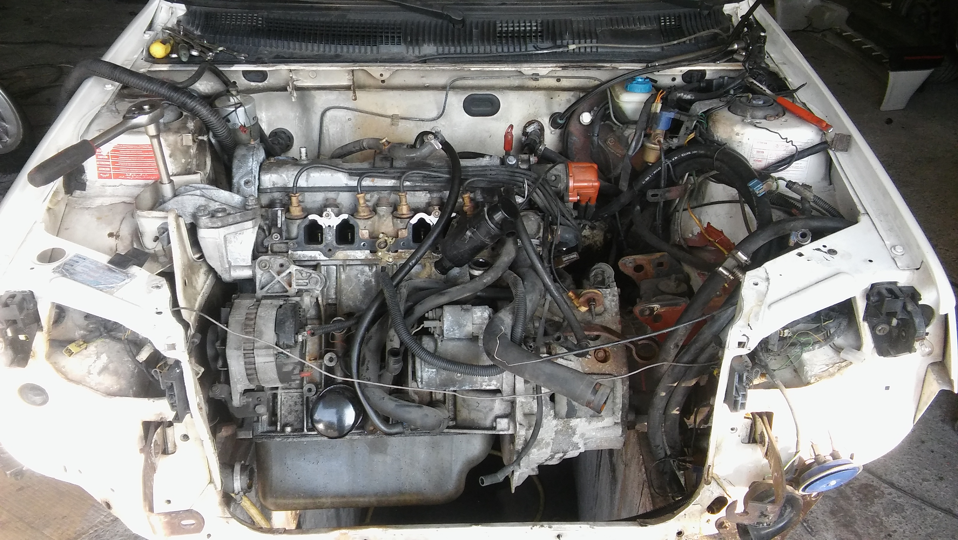

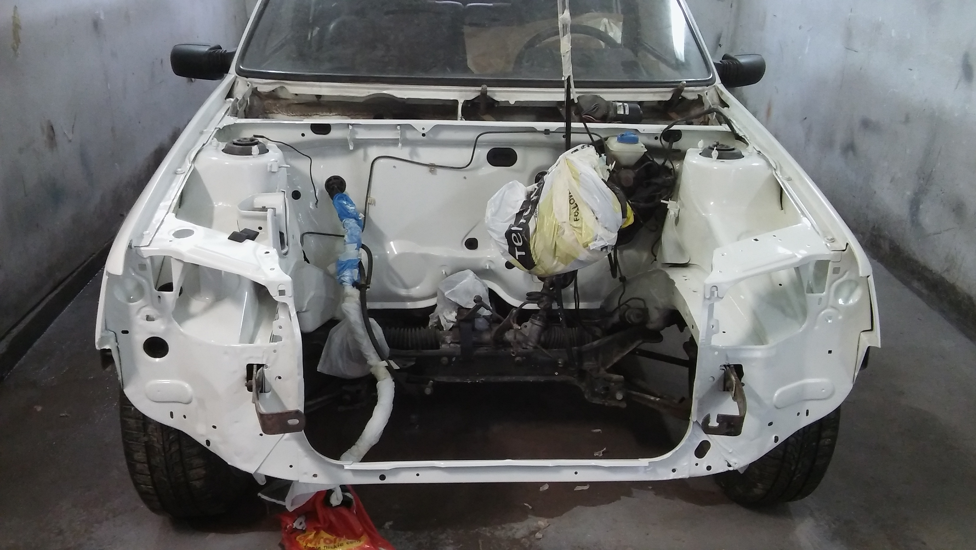

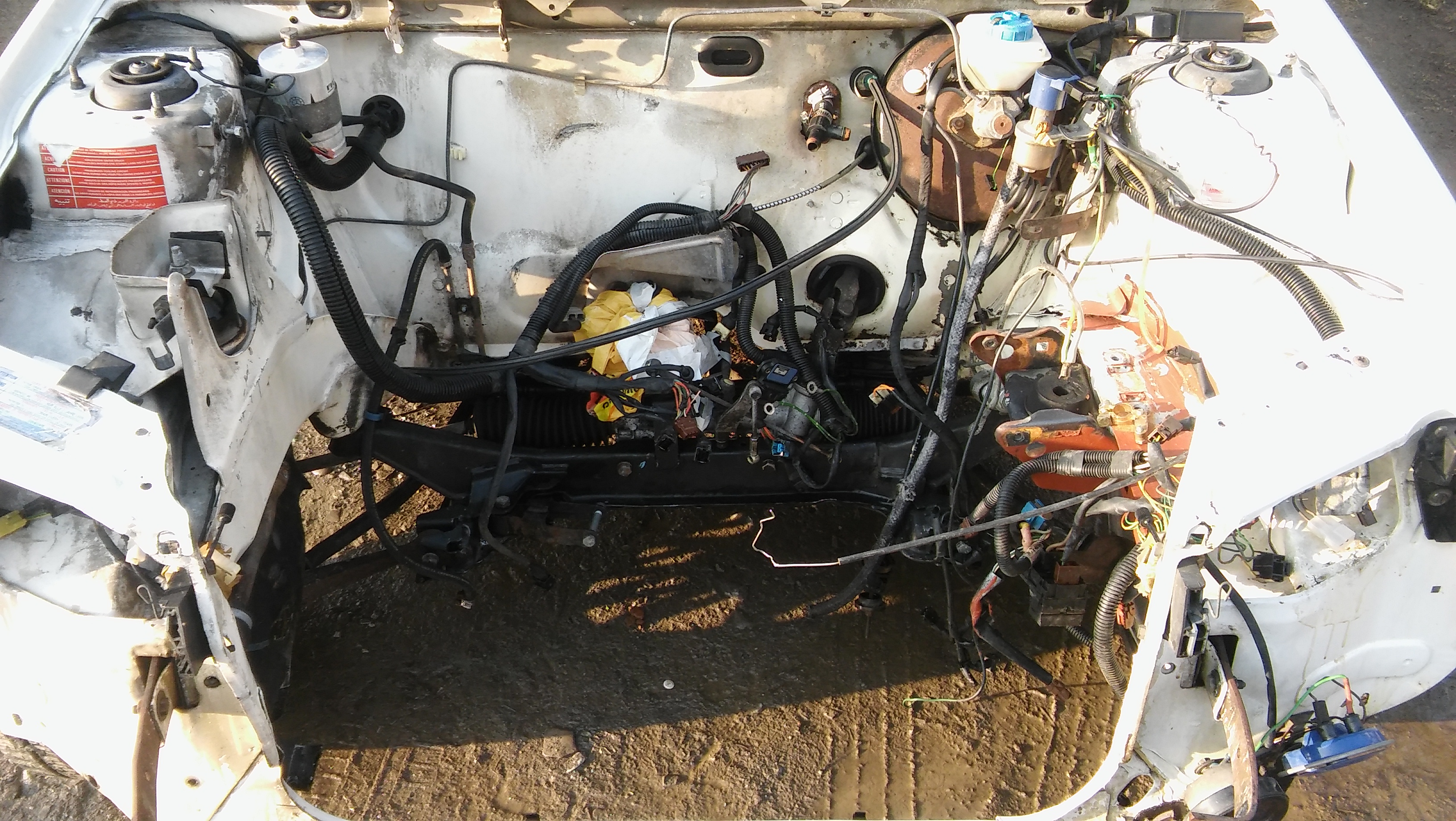

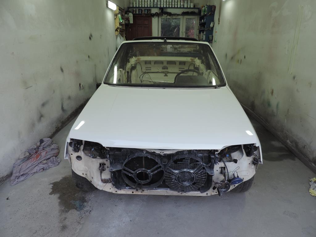

Re: Peugeot 205 CTI

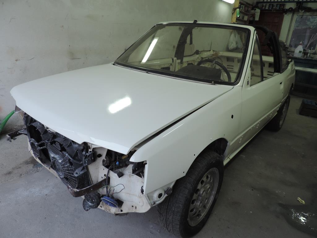

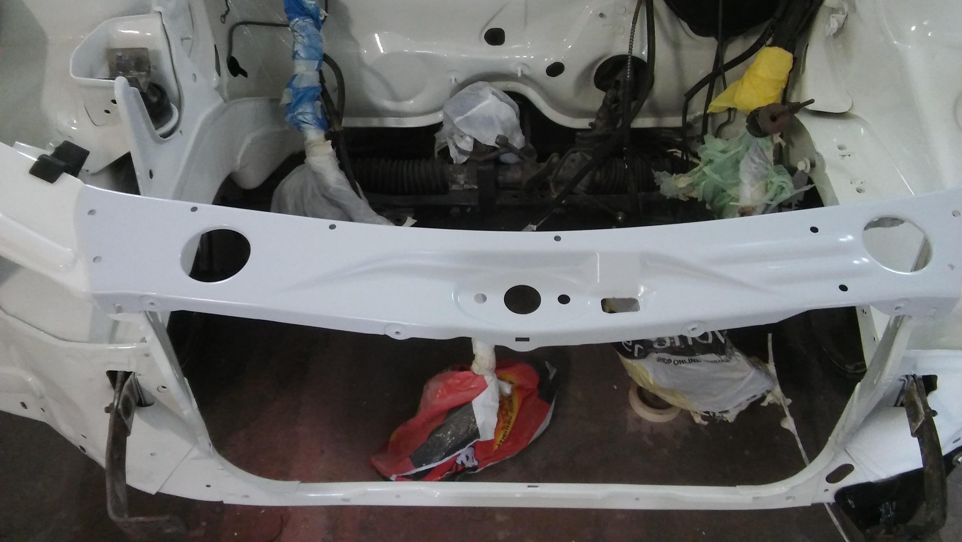

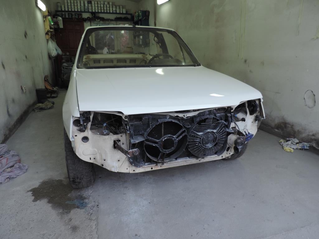

Tak jak pisałem wcześniej ferie spędziłem na wyciągnięciu silnika i czyszczeniu oraz malowaniu komory. Auto było po kolizji i trzeba było ponaciągać tu i tam, ale teraz lampy, a przede wszystkim grill pasują do reszty.
Silnik umyty. W wolnych chwilach poleruję to i owo. Za niedługo pokażę co z tego wyszło- nowak68

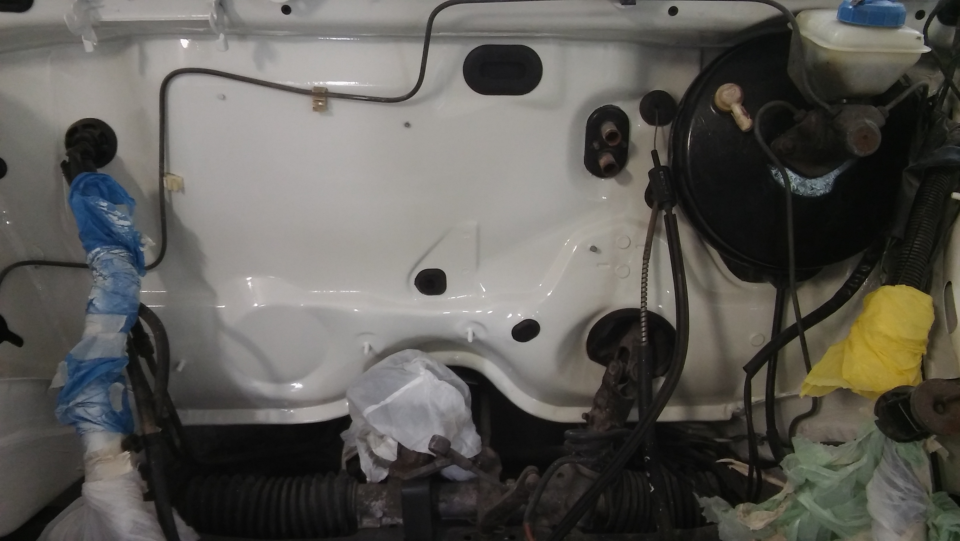

Re: Peugeot 205 CTI

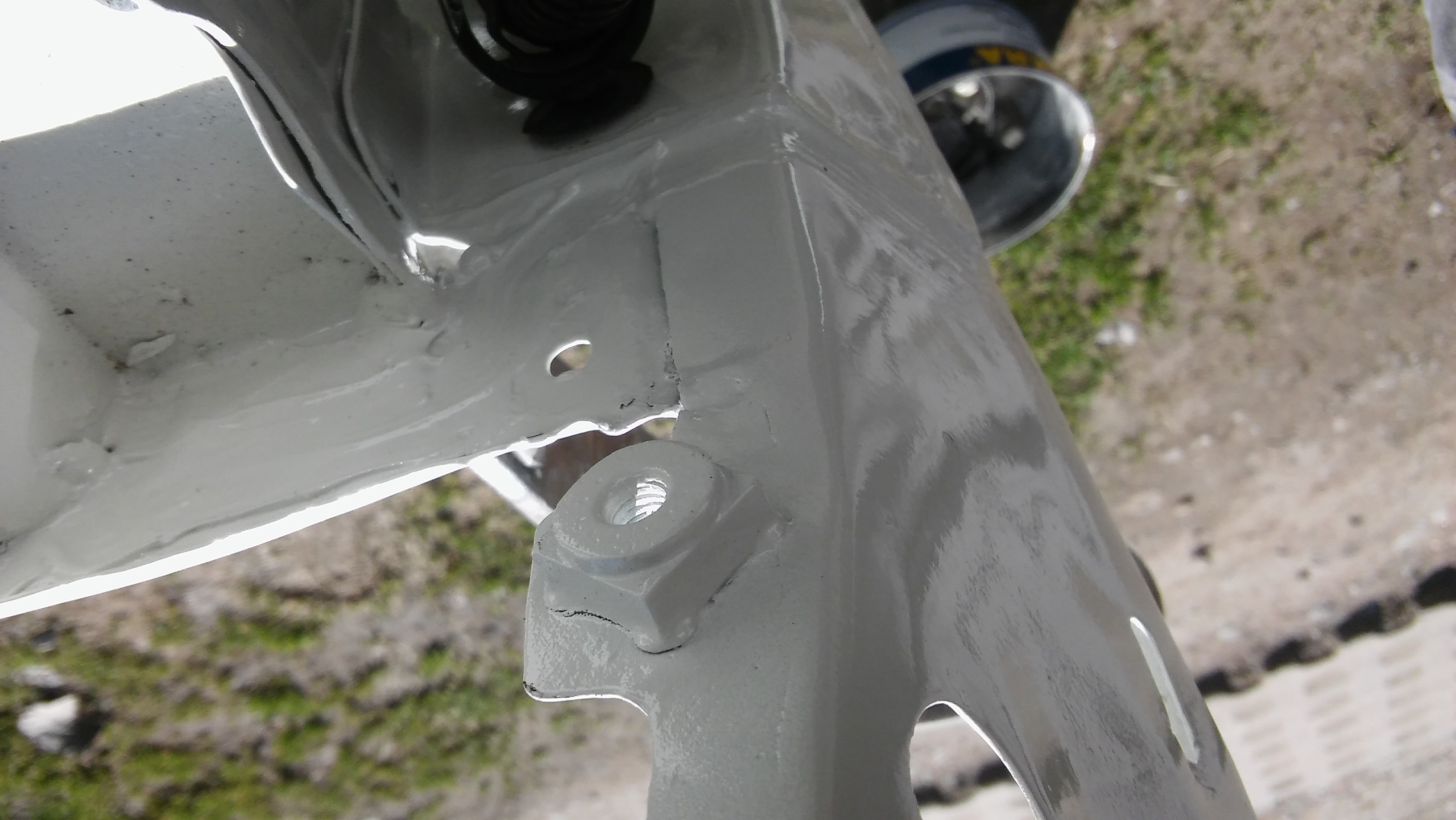

Czy tutaj idzie masa? Pytam bo nie wiem czy muszę ściągać lakier.
I pytanie trochę z czapy. Czy przy wymianie pompy wody należy ją odpowietrzyć osobno? Tzn najpierw odpowietrzyć pompę a późnej cały układ.-
Re: Peugeot 205 CTI
Tak, to punkt masowy.
Pompy wody się nie odpowietrza. Odpowietrzasz układ tylko w dwóch miejscach. Przy termostacie i na wężu z nagrzewnicy.

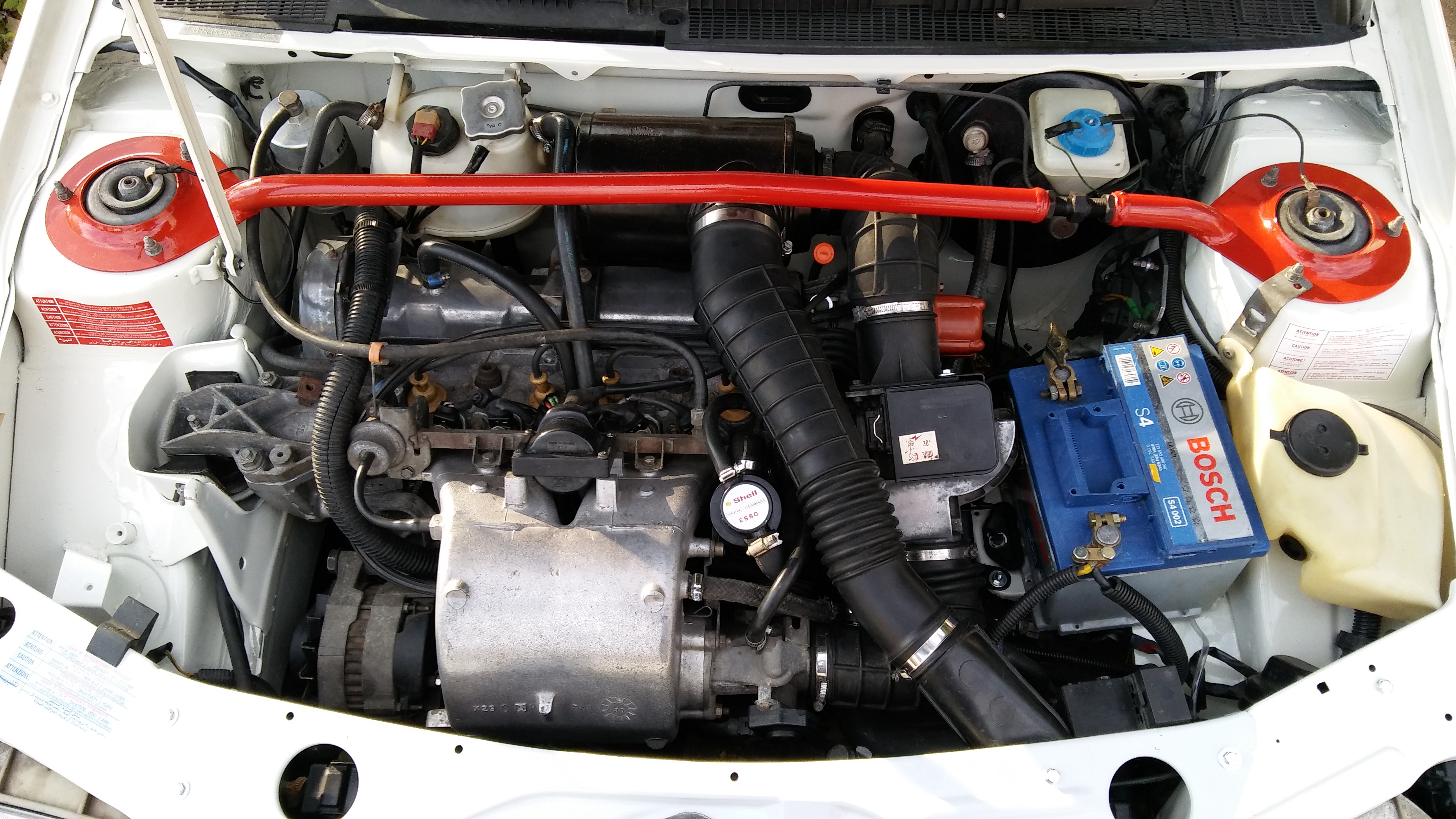

Re: Peugeot 205 CTI

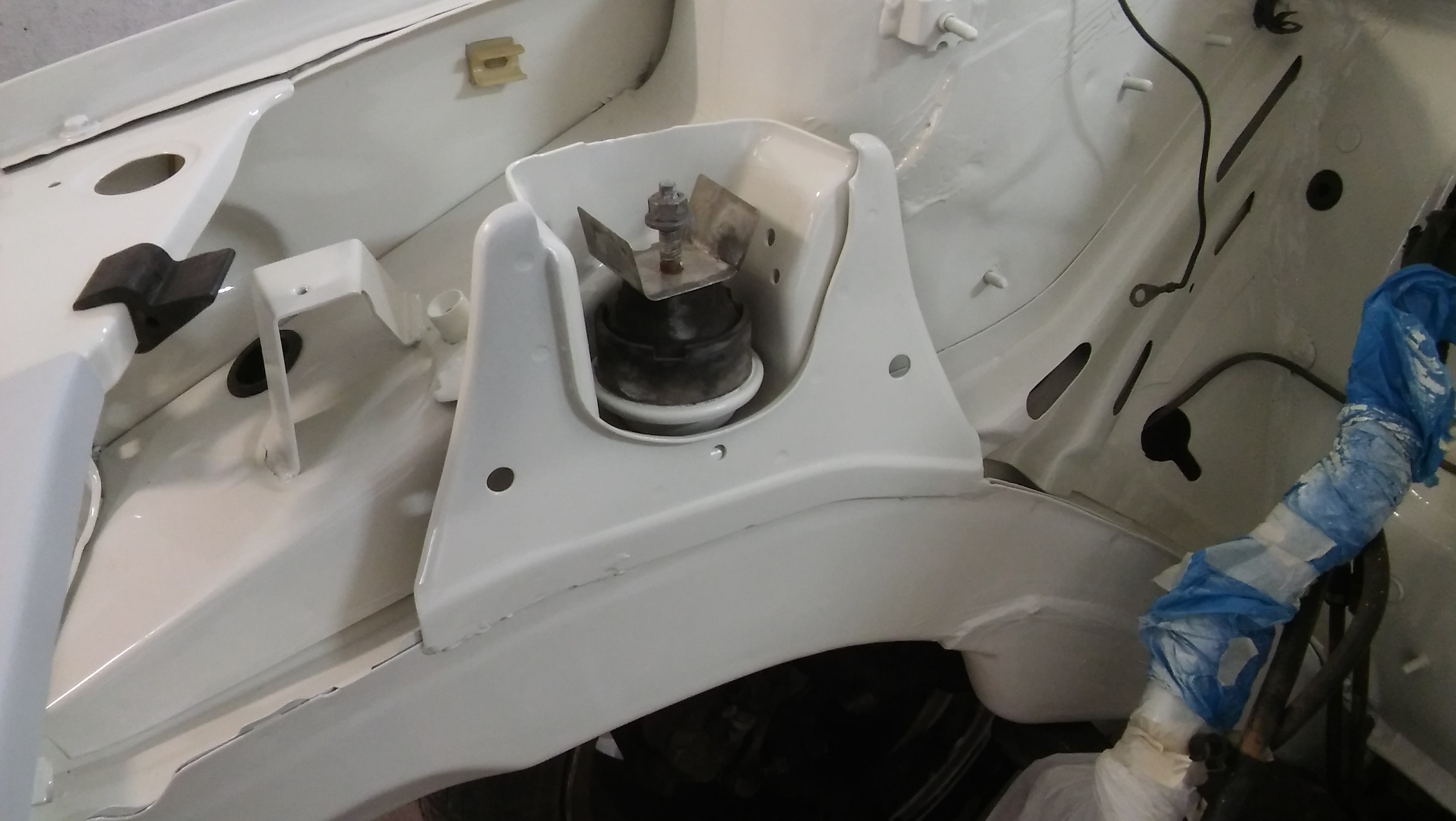

Silnik już wrzucony, brakuję jeszcze tylko paru szlifów i będzie gotowy. Oto zdjęcia.

Re: Peugeot 205 CTI

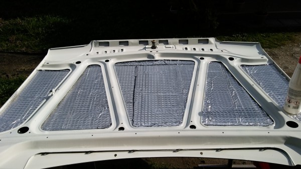

Zastanawiam się, czy naklejenie wyciszenia od spodu maski nie będzie mieć wpływu na zachowanie lakieru na dużym słońcu? Myślałem nad tym rozwiązaniem u siebie, ale zrezygnowałem.
- Posty: 11
- Rejestracja: 22 lis ndz, 2015 12:32 pm
- Posiadany PUG: CTI
- Lokalizacja: Mszana Górna/Kraków
Re: Peugeot 205 CTI
Nie mam termodynamiki, ale raczej nie będzie miało dużego wpływu na to tym bardziej, że mam biały lakier. Też dużej cyrkulacji powietrza pod tamtą czarną osłonką nie ma.nowak68 pisze:Zastanawiam się, czy naklejenie wyciszenia od spodu maski nie będzie mieć wpływu na zachowanie lakieru na dużym słońcu? Myślałem nad tym rozwiązaniem u siebie, ale zrezygnowałem.
