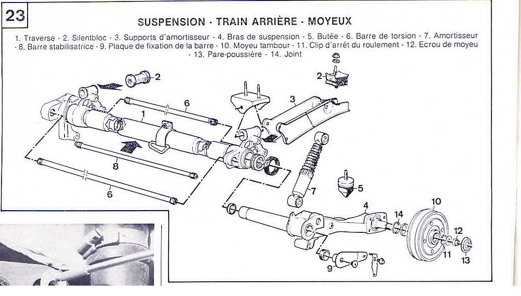

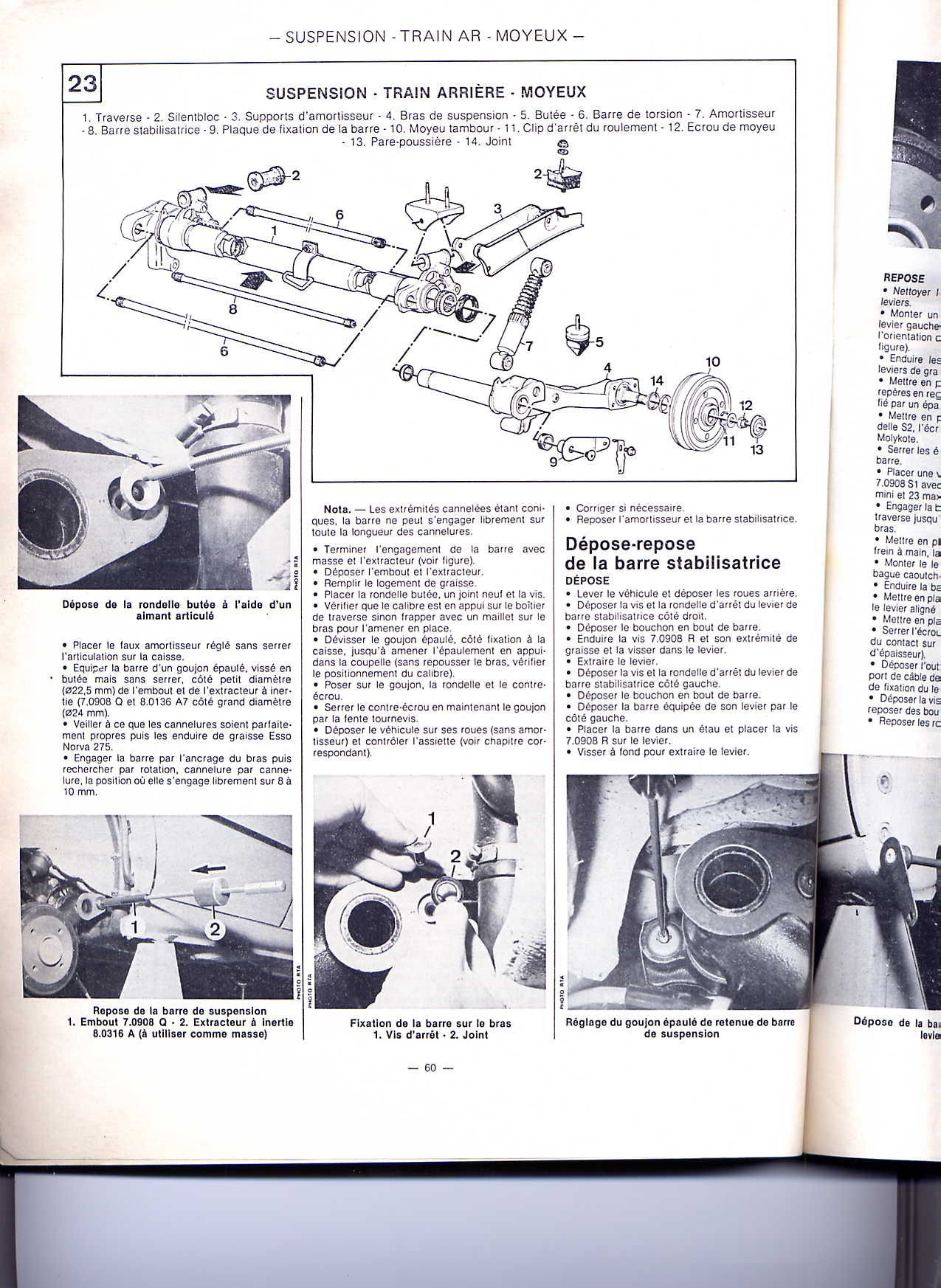

znalazłem poradnik.. po francusku, w którym są dokłądne instrukcje co i jak jeśłi chodzi o remont belki.. niestety po francusku, ale bardzo fajny, pisany tak jak haynes, krok po kroczku... może ktoś relfektowałby go przetłumaczyć dla potomności :)
proszę pisać tu swoje info co do rozbioru belki i jej naprawy :)
I BEZ OT PROSZĘ :twisted: - Ferguss
belka fr.JPG (98.65 KiB) Przejrzano 12068 razy
oki.. to przenieście gdzies ten temat :)
brakująca strona.. 62
są tam jeszcze rozdziały o półosiach, silnikach leżakach :D dokładne opisy skrzyń biegów /liczba zębów, materiały z których to jest wykonane../

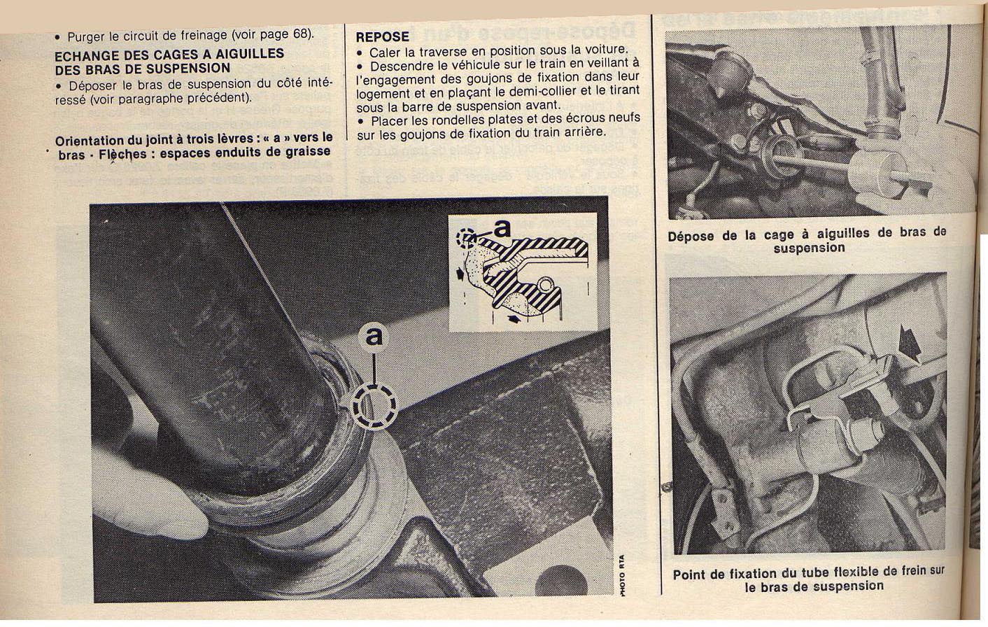

masz opis, rysunek ...eee.. "wyciągacza" tych łożysk... słowem, szpilka gwintowana, kilka blaszek i nakrętek
aha... to w ramach odświerzenia przypominam www. kaktusa
http://kaktus.amkmedia.pl/porady.htm
którego sam szukałem wiele razy :)
dla leniwców:
http://www.205gtidrivers.com/articles/p ... urb21b.jpg
http://www.205gtidrivers.com/articles/p ... urb21a.jpg

i jak kombinował ktoś z ta belka??bo mam zamiar sie za to kiedys wziasc tylko niewiem kiedy pasowało by cos po polsku :D
Posty: 4914
Re: poradnik o remoncie belki... po francusku :/
wiele osob kombinowalo ze mna wlacznie. same obrazki sa bardzo pomocne.

i jako moralez udało sie???a jaki byl kosz wszystkich czesci kture wkładałes nowe??? :)
Dzieki, wrzuce do galerii..
Posty: 4914
narazie kola sa prosto, minelo z 10 k wiec w sumie nie duzo.
Koszt to jakies 180 zl 2 komplety lozysk, 20 zl na tawot i przy okazji wymienilem przewody hamulcowe ok 30 zl
