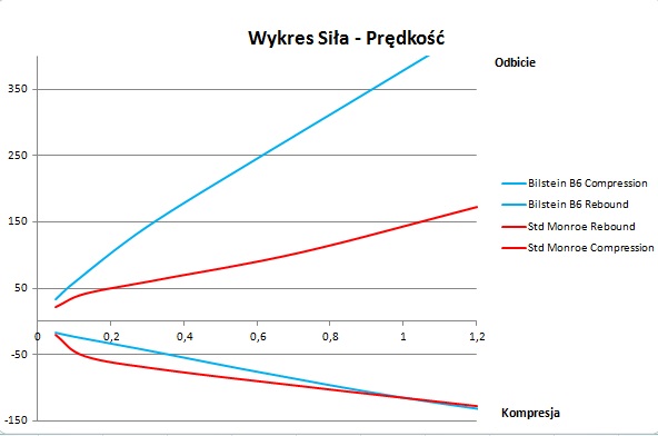

Trochę z innej beczki, ale może kogoś to zainteresuje:
Zmierzyłem w tym tygodniu siły tłumienia swoich amorów B6, wrzuciłem na wykres i porównałem ze standardowym zamiennikiem Monroe...
Widać że B6 ma ponad dwukrotnie wyższą siłę tłumienia podczas odbicia, tymczasem
podczas kompresji siły tłumienia są niższe!
Co więcej Bilstein zastosował jednostajne charakterystyki...
bilstein b6 tlumienie.jpg (40.93 KiB) Przejrzano 8855 razy
