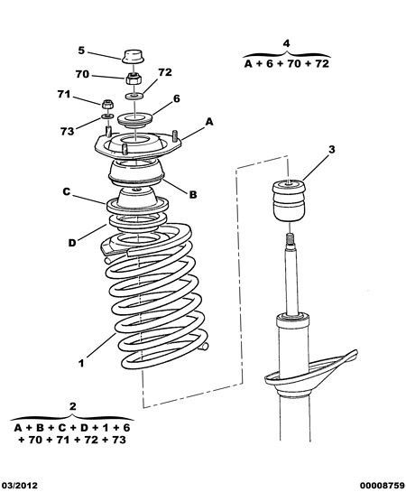

Problem/pytanie mam taki: Kupiłem jakiś czas temu (dłuższy czas temu) amorki od GTI - Delphi De Carbon sport bla bla bla.
Składam sobie na działce sanki, skręcam wszystko, dochodzę do amorków, wyciągam oryginalne odboje z folijki i co? I owy Delphi jest na "grubej rurze" przez co odboje (te gumki takie śmieszne - numer 3 na załączonym schemacie) są niemożliwe do założenia :) Średnica tłoka jest sporo za duża i guma za żadne skarby nie wejdzie. Zaraz zapytacie - a co za problem kupić gumy o większej średnicy? A właśnie problem - gdzie nie zadzwonię to mi wmawiają, że nie umiem gumy założyć poprawnie albo inne takie 8)7
Czyli po przydługim wstępie:
- czy ktoś zna sklep gdzie mogę takie grube odbojniki kupić?
- czy istnieją jakieś mocne argumenty przeciwko zakładaniu bez odbojników?

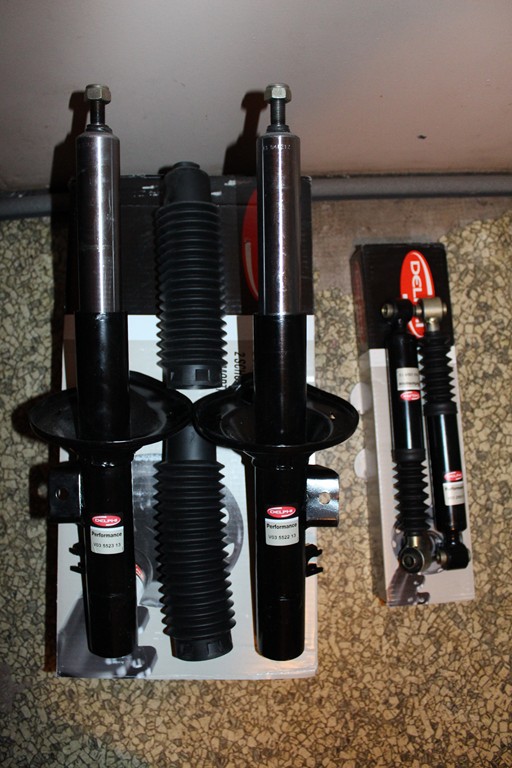

Mówisz o tych amorach?
:shock:
No to ja tez chce komplet amorów performance, trochę poszperalem w necie to regularna cena w pl to 480zł za komplet przodu, a na francuskich forach widziałem że ktos na jebaju sprzedaje komplet przód/tył za 150euro 8)7
