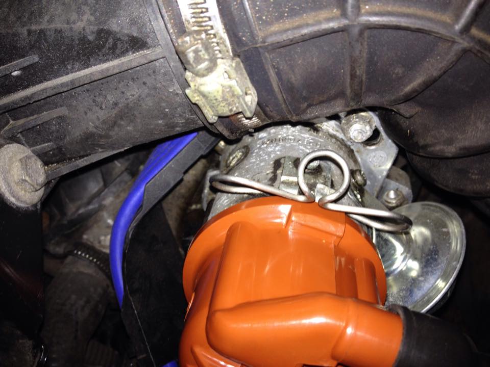

Koleżanki i koledzy, powiedzcie czy jest sposób rozpoznać jaka powinienem mieć kopułkę w sytuacji, gdy w silniku zamontowana jest nieoryginalna, która nie przypomina żadnej stosowanej w oryginale?

Piotr, a daj zdjęcie tej swojej nieoryginalnej?...allman1 pisze:w silniku zamontowana jest nieoryginalna, która nie przypomina żadnej stosowanej w oryginale?

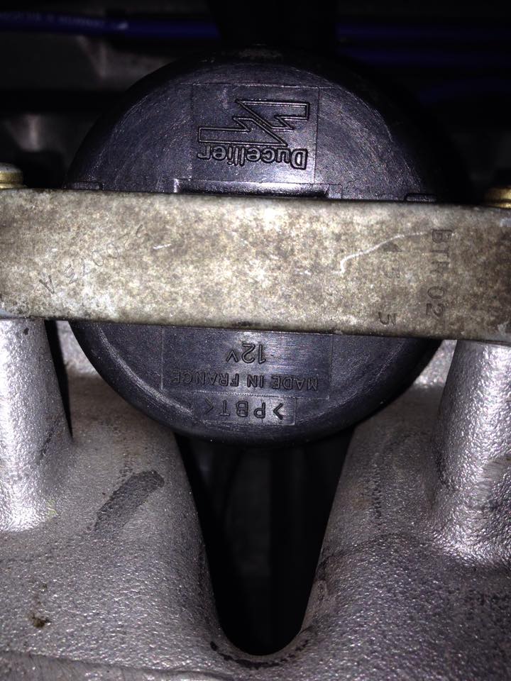

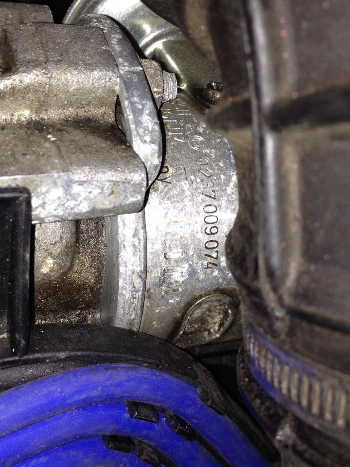

Numer aparatu to 0237 009 074.
Z kolei cewkę mam taką jak na zdjęciu z takim dynksem jak na zdjęciu.
Przewody kupiłem takie http://www.janmor.pl/product/CPS6 , ale wygląda na to że przewód do cewki nie tylko jest za krótki, ale jeszcze nie chce wskoczyć na złącze.
Tutaj za to http://www.janmor.pl/product/CPS7 mamy zestaw w którym końcówka wchodząca na cewkę wydaje się być właściwa, za to wtyczki w kopułkę są innego typu (Na zdjęciach już nowa, pasuje jak ulał, chyba jest ok).
Czy ja tu mam pomieszane 2 systemy zapłonu? Co robić? Pomóżcie... Aaaaa.... Jeszcze palec mi nie taki sprzedali - Nie wchodzi na ten aparat. Help!
Stara kopułka była na sprężyny, ale co ciekawe, miała wyjścia SAE. Nowa ma już DINy...
Kuźwa, ja tu widzę niezły burdel chyba...
