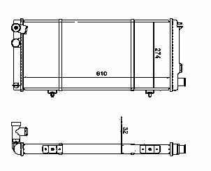

witam przeszukałem całe forum i dalej nic niewiem........
gdzie jest wreszcie ten termowłącznik do załączania wentylatora? czu jest on po prawej stronie na wysokosci około 2/3 chłodnicy? wchodzi do nie wtyczka z 3 pinami (którte zewrzeć zeby to sparwdzic?)

patrząc od przodu jest po lewej stronie i ma 3 piny

nie mam tam nic... ten czujnik powinien byc od lewej strony włozony co nie? ja tam mam jakby zaslepke....

Powiniem być nad wyjściem grubego węża (na rys. po prawej bo to widok od silnika). może ktoś zamienił go z zaślepką po drugiej stronie?

masz na mysli tam gdzie strzałka z nr 1? czy dwa? bo pod numerem dwa jest czujnik a tam gdzie 1 tam jest zaslepka taka okrągła (jak na rytsunku)

no i nie mam tam nic, jest zaslepka okrągła z plastiku i nic wiecej, nie ma tez zadnych kabli w poblizu tam...
