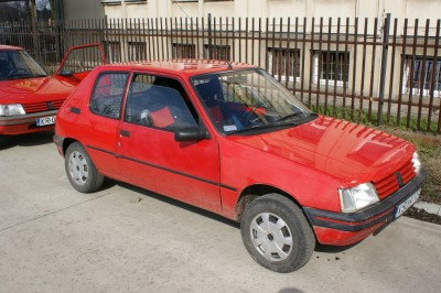

Re: Sprzęgło - dziwne zachowanie
Witam ,a uporałeś się z hamulcem :W widać auto trafiło w dobre ręce.Pozdrawiam :W Tak wyglądało 3 lata temu :W

Co do fotki... pierwsze co mi się rzuca w oczy to plama oleju pod silnikiem 8)7 Nie wierzę że przez 3 lata można jeździć autem z padniętą uszczelką i tego nie zrobić. Wczoraj rozebrałem obudowę rozrządu, cieknie przy magistrali olejowej - czyli standard. Okazuje się, że blok silnika jest żeliwny... uszczelka kosztuje 100zł a nie 40 :cry:
