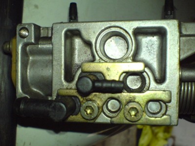

piotrbomm pisze:Koledzy i koleżanki
powiedzcie mi czy takie podłączenie wężyków przy gardzieli wtrysku jak na zdjęciu jest poprawne czy też jest to wymysł domorosłego tjunera? Silnik 1.1 TU1M monojetronic .
Ponieważ nie podałeś, gdzie idą te węże podciśnienia to ciężko jest powiedzieć czy dobrze są podłączone. No chyba, że chodzi o sam sposób montażu węża na króćcu.

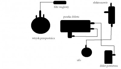

piotrbomm pisze:A druga sprawa to elektrozawór po prawej stronie w komorze silnika, przeczytałem kupę postów a także trzy manuale dotyczące tego auta i nie znalazłem odpowiedzi. W postach przeważnie piszecie "olej zostaw nie podłączaj ". A ja chcę to podłączyć jak należy. Są trzy przyłącza dolne, boczne i górne, w które co podłączyć?
Na dole powinno być podłączone podciśnienie idące od strony silnika. Na górze nic. Z boku natomiast wężyk idący do podciśnieniowego przyspieszacza zapłonu (aka UFO). Ponieważ dosyć dawno nie zaglądałem do silnika z tym elektrozaworem to nie pamiętam skąd idzie to dolne podciśnienie.
