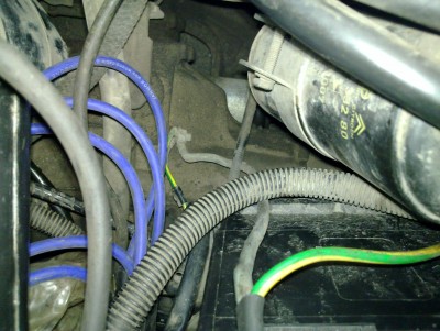

Od akumulatora idą dwa minusy (masy): do budy i do silnika (przymocowany na skrzyni biegów). To plus powinien iść do rozrusznika, poprzez ten duży przekaźnik na nim.akses pisze:(...)Ogólnie samochód stał z 2 miesiące na dworze bo dopiero od jakiegoś tygodnia próbowałem coś z nim zrobić ogólnie akumulator był kupowany nowy kupiony w maju jakoś , zrobię jutro ten test z długimi światłami jak pożyczę prostownik to naładuje akumulator , jeśli chodzi o rozrusznik to był przerwany kabel plus do silnika i wymieniłem go na nowy , co do iskry świece są też wymienione na nowe także sprawdzę jutro kopułkę chociaż ona też była wymieniana rok temu może coś tam jest nie tak . Napisze jutro zauważyłem

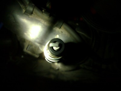

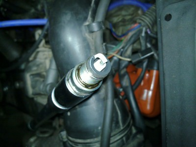

BTW., aż dziwne że mam takie czyste świece; ostatnio turlałem się na niskich obrotach i na krótkie dystanse...Ok co do większego rozrzutu dawkowania paliwa na gaźniku, ale... nawet przy znacznie zbyt bogatej mieszance powinieneś mieć czysty izolator ceramiczny (gdy silnik już popracuje!) -- to zależy od temperatury tego izolatora. Tak samo z elektrodą boczną. Jeżeli świece mają niewłaściwą wartość cieplną -- czyli oddają zbyt dużo ciepła do silnika i są zbyt zimne -- wtedy osad nie wypala się lecz nawarstwia. Na ile wiem o_o;;
Ta czysta świeca to taniutka NGK BCP5E; wartość cieplna 5 na skali NGK; zalecana wg. producenta do silników 1.1 i 1.4 z rodziny TU (w Peugeotach, Citroenach itd.).

Od akumulatora idą dwa minusy (masy): do budy i do silnika (przymocowany na skrzyni biegów). To plus powinien iść do rozrusznika, poprzez ten duży przekaźnik na nim.[/quote]
Pomyliło mi się od masy do silnika kabel był przerwany także go wymieniłem na nowy a że ma kolor czerwony napisałem ze jest od rozrusznika mam tak jak na twoim zdjęciu , co do świec to są trochę zalane , w sumie nie wiem jak dokręcić ta śrubkę od mieszanki czy ją wkręcić na maksa czy w połowie ?
Co do pytania skąd jestem , to jestem z poznania chętnie jak ktoś bym mógł rzucić okiem na ten samochód było by fajnie : )
Spróbuje naładować akumulator i sprawdzić dziś jeszcze raz połączenie do rozrusznika i ten test . Pozdrawiam

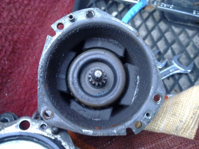

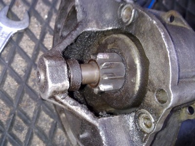

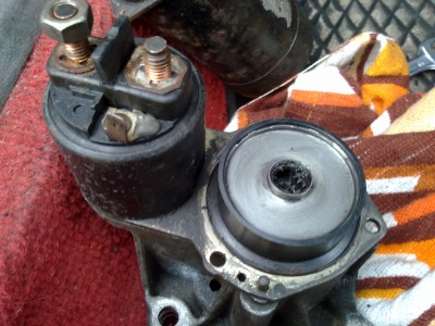

Witam , sprawdziłem ten test z światłami drogowymi i jak przekręce stacyjkę to światła aż sie gaszą , wyciągnąłem też dziś rozrusznik i nie wygląda na to żeby był do wymiany załączam zdjęcia , kopułkę też dziś sprawdzałem przeczyściłem został tylko akumulator do naładowania .

Po czym wnosisz ze rozrusznik jest ok? Bo po tych fotkach nie widac najwazniejszego-szczotek i komutatora. Zajrzyj tam bo cos mi mowi ze mozesz miec szczotki do wymiany a komutator do przetoczenia. Czasami w Valeo jest tez pekniety szczotkotrzymacz (bakelitowy)

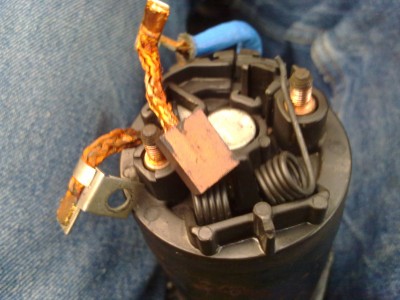

Znalazłem te szczotki jak oceniacie chyba nie są jeszcze do wymiany ?

Nie wyglada zle ta szczotka, druga pewnie podobna. Wypadaloby dla formalnosci obejrzec komutator czy nie ma wyslizganych rowow od szczotek (jest on od czola w tym rozruszniku, pod szczotkotrzymaczem). Uwazaj zeby nie pogubic tych trapezowych podkladek izolacyjnych miedzy sprezyna a szczotkami

Rozrusznik może mieć uszkodzoną zębatkę tzn. wysuwane koło zębate obraca się na ośce a nie kręci kołem zamachowym. Koło zębate widoczne wyżej na fotce 16112011136.jpg .
W jedną stronę powinno się obracać a w drugą nie . Działanie sprzęgła kierunkowego. Jeżeli obraca się w obie strony to: elektromagnes wysuwa zębatkę, silnik elektryczny kręci wałkiem a zazębiona zębatka z kołem zamachowym stoi w miejscu lub próbuje obrócić koło zamachowe. W silnikach typu TU widać część koła zamachowego i łatwo to zjawisko zaobserwować. Ja dałbym rozrusznik do elektryka samochodowego niech go sprawdzi.
