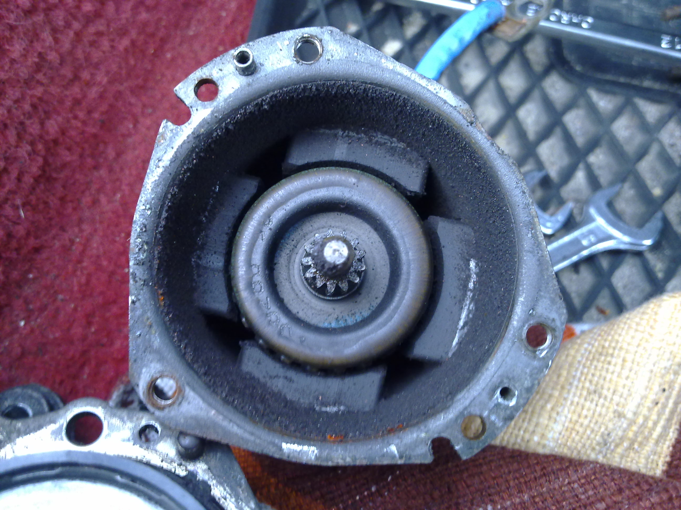

Witam , sprawdziłem ten test z światłami drogowymi i jak przekręce stacyjkę to światła aż sie gaszą , wyciągnąłem też dziś rozrusznik i nie wygląda na to żeby był do wymiany załączam zdjęcia  , kopułkę też dziś sprawdzałem przeczyściłem został tylko akumulator do naładowania .

Po czym wnosisz ze rozrusznik jest ok? Bo po tych fotkach nie widac najwazniejszego-szczotek i komutatora. Zajrzyj tam bo cos mi mowi ze mozesz miec szczotki do wymiany a komutator do przetoczenia. Czasami w Valeo jest tez pekniety szczotkotrzymacz (bakelitowy)

a gdzie to sie znajduje ? tam na samym dole ? czy gdzie ? szczotkotrzymacz sprawdzałem nie jest pękniety co do szczotek i komutatora nie nie wiedziałem jak go otworzyć chodzi o to ten drugi gdzie idzie plus od akumulatoracyborg pisze:Po czym wnosisz ze rozrusznik jest ok? Bo po tych fotkach nie widac najwazniejszego-szczotek i komutatora. Zajrzyj tam bo cos mi mowi ze mozesz miec szczotki do wymiany a komutator do przetoczenia. Czasami w Valeo jest tez pekniety szczotkotrzymacz (bakelitowy)

Znalazłem te szczotki jak oceniacie chyba nie są jeszcze do wymiany ?

Nie wyglada zle ta szczotka, druga pewnie podobna. Wypadaloby dla formalnosci obejrzec komutator czy nie ma wyslizganych rowow od szczotek (jest on od czola w tym rozruszniku, pod szczotkotrzymaczem). Uwazaj zeby nie pogubic tych trapezowych podkladek izolacyjnych miedzy sprezyna a szczotkami

Rozrusznik może mieć uszkodzoną zębatkę tzn. wysuwane koło zębate obraca się na ośce a nie kręci kołem zamachowym. Koło zębate widoczne wyżej na fotce 16112011136.jpg .
W jedną stronę powinno się obracać a w drugą nie . Działanie sprzęgła kierunkowego. Jeżeli obraca się w obie strony to: elektromagnes wysuwa zębatkę, silnik elektryczny kręci wałkiem a zazębiona zębatka z kołem zamachowym stoi w miejscu lub próbuje obrócić koło zamachowe. W silnikach typu TU widać część koła zamachowego i łatwo to zjawisko zaobserwować. Ja dałbym rozrusznik do elektryka samochodowego niech go sprawdzi.
