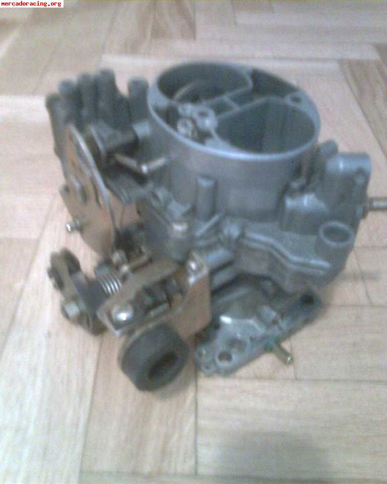

tak wygląda solex 32/34 z2

no wygląda, że 34/34 może siadać na kolektor z takiego

Z informacji jakie wyszperałem kiedyś wynikało, że TU3S ma ostrzejszy wałek niż późniejsze TU3M. Ale dużej różnicy nie ma, bo "S" osiąga maks moc przy 6400 obr/min, a "M" przy 6200.
Pomysł montażu Solexa 32/34 Z2 zdecydowanie popieram, bo sam takowy posiadam :D Gaźniki to jednak gaźniki i ich charakteru nic nie zastąpi.
Solexa z TU3S widziałem niedawno na sprzedaż na alledrogo. Za 50 zł :mrgreen: Był opisany jako gaźnik Solex do Peugeota, ale sprzedający pewnie nie wiedział jaką perełkę trzyma w ręku, a ja swojego nie oddam O-)
