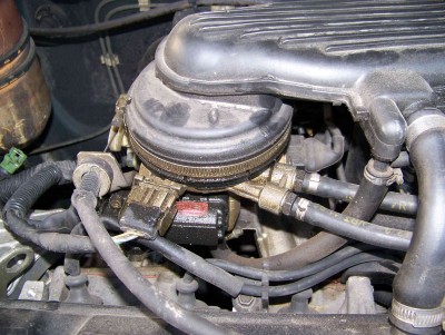

Witka. Dzieki za wskazowki, jednak jest troszke za zimno by przy nim dlubac a garazu nie mam. Druga sprawa ze zeszlo by z tym troche a czasu jak na lekarstwo.
Dzis probowalem ze znajomym go odpalic na pych by do mechanika podjechac, ale nie odpalil nawet ta metoda.
Dodalem w koncu zdjecie gaznika.
Re: Chwilami brak mocy. WYCIEK SPOD GAZNIKA?!?!
Przeciez to jest wtrysk... Zdejmij ta obudowe u gory, az bedziesz widzial gola przepustnice. Niech ktos zakreci rozrusnzikiem, a Ty patrz, czy paliwo leci. Jezeli nie leci to siknij mu podczas krecenia rozrusznikiem, za pomoca strzykawki.
Sprawdź czujnik temperatury cieczy chłodzącej ten który daje sygnal do komputera!! po prawej stronie stojąc przed autkiem pod aparatem zapłonowym
(dwupinowa wtyczka) u mnie była iskra bylo paliwo a ten dziad nie chciał odpalic
po wymianie czujnika ozyl odrazu
choc nie gwarantuje ze to to ale ja miałem te same obiawy a sprawdx tez same kabelki od wtyczki i wtyczke
Banita masz racje ze zajazyl by jakby dostał ze strzykawki ale w tym przypadku nie niewiem jak to jest rozwiązane ale mój za nic nie chciał odpalić przez ten czujnik
