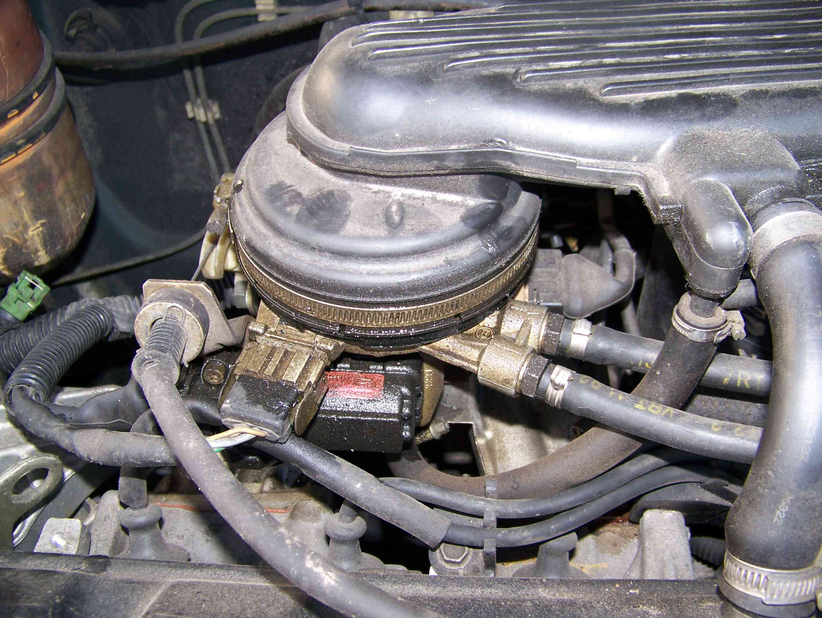

Dodalem w koncu zdjecie gaznika.
Banita
Posty: 4993
Re: Chwilami brak mocy. WYCIEK SPOD GAZNIKA?!?!
Post autor: Banita »
Przeciez to jest wtrysk... Zdejmij ta obudowe u gory, az bedziesz widzial gola przepustnice. Niech ktos zakreci rozrusnzikiem, a Ty patrz, czy paliwo leci. Jezeli nie leci to siknij mu podczas krecenia rozrusznikiem, za pomoca strzykawki.

Sprawdź czujnik temperatury cieczy chłodzącej ten który daje sygnal do komputera!! po prawej stronie stojąc przed autkiem pod aparatem zapłonowym :) (dwupinowa wtyczka) u mnie była iskra bylo paliwo a ten dziad nie chciał odpalic :shock: po wymianie czujnika ozyl odrazu :D choc nie gwarantuje ze to to ale ja miałem te same obiawy a sprawdx tez same kabelki od wtyczki i wtyczke
Banita masz racje ze zajazyl by jakby dostał ze strzykawki ale w tym przypadku nie niewiem jak to jest rozwiązane ale mój za nic nie chciał odpalić przez ten czujnik
